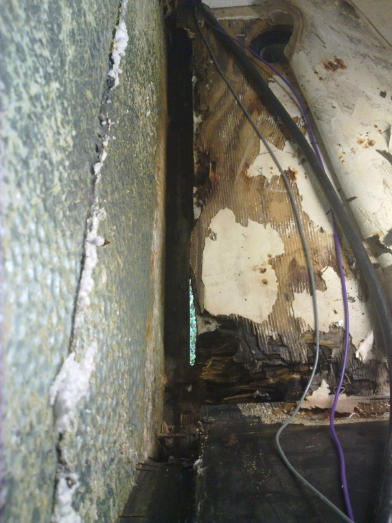

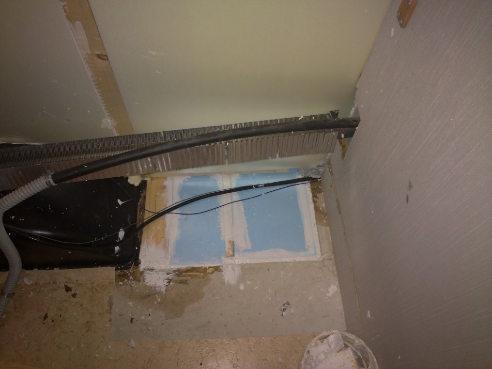

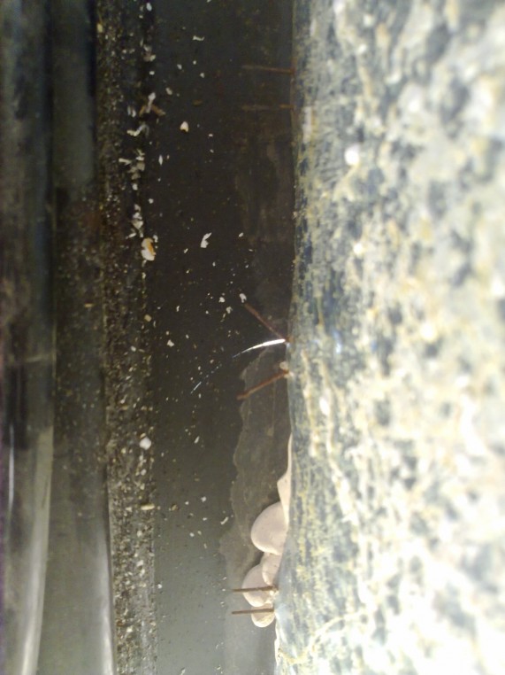

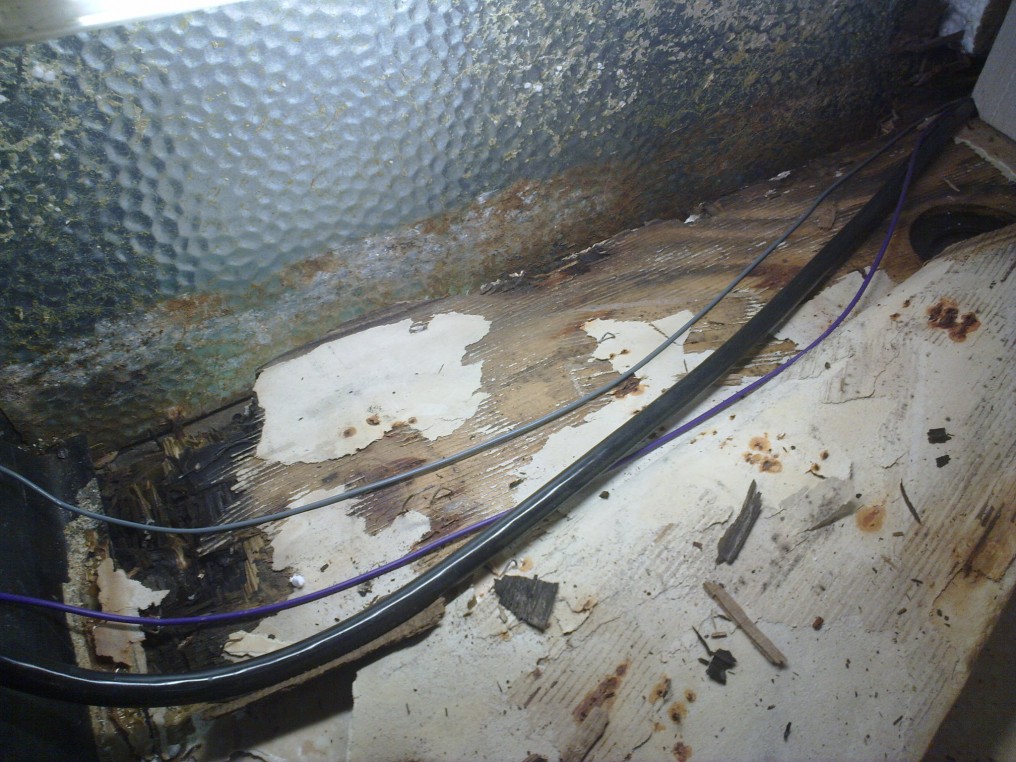

Taasen on edetty rojektisssa. Aamusella imuroin osan lattiaa pois. Tosiaankin Imurilla ja ruuvimeisselillä lähti lattia purkautumaan sen verta rapsakassa kunnossa oli siitä kohtaan.
Syyllinenkin tähän löytyikin melkoisen läheltä. Lokasuojassa on halkeamia josta valo paistaa suoraan kabiiniin ja sitä kauttihan pääsee vesikin sisälle.
No laitetaan lattiaa uusiksi sillähän siitä pääsee  :).
Tuli sitten uuttakin laitettua. Eristelevyt liimaukseen.

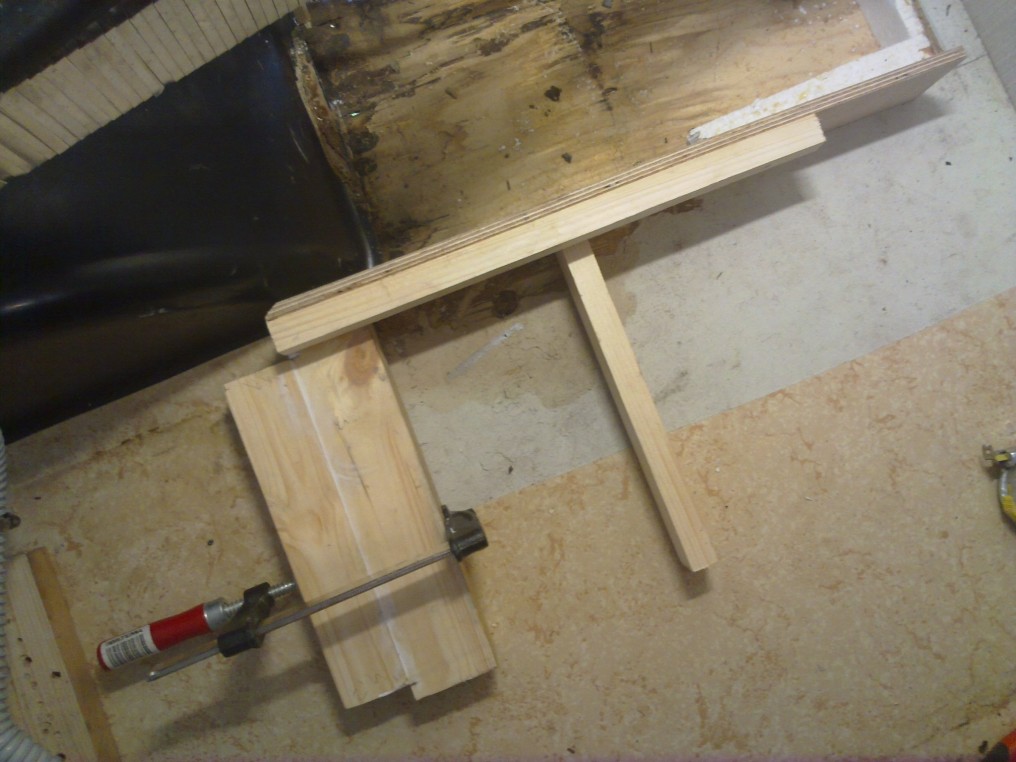

Iltapäivällä leikkasin lattian auki ulkovaneria myöden joka korjataan myös myöhemmässä vaiheessa ja tein korjaus-palan lattian runkoon.
Samaisen osan mallailua tulevalle paikalleen, eli ei vielä kiinnitettynä.

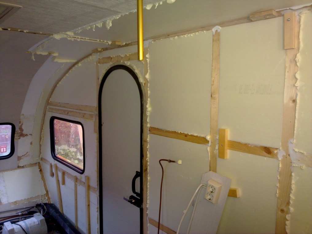

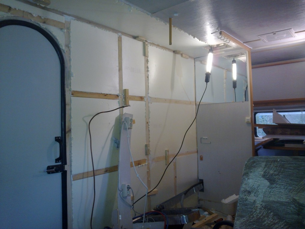

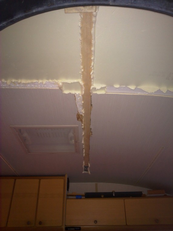

Noniin ja taasen on edetty kunnostus prokkiksen kanssa. Oikea etukulma, osa katosta ja lähes koko kylki on nyt saanut kuivaa sisuksiinsa ja raot on eristetty ursulla. Mutta matka jatkuu kohti peräpäätä ja toiveena, että sieltä rupiaa löytymään kuivia runkopuita. Mutta se jää nähtäväksi. Seinät ovat nyt siinä vaiheessa, että pintalevyjä rupian sahailemaan ja kun on levyä seinässä niin laitan takaisin vessan toisen väliseinän jotta voin käyttää nyt paikalla olevan seinän pois.
Lattiakin on saanut paikkansa ja uudet eristeet, pintälevyä vaille  :D
Ainut poikittais"Niska" katossa vaunun etuosassa oviaukon kohdalla. Ei ihan tarvinnut mennä toiselle puolelle, että löytyi tervettä ja siihen asianmukainen liitos.

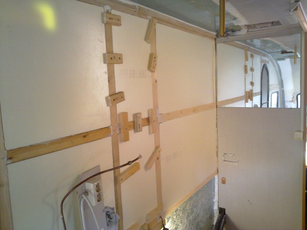

    Kun on noin hyvään vauhtiin ja jälkeen päässyt onko sama kiertää vaunu ympäri asti ja korjata mahdolliset vika kohdat kuntoon.  ;D
    Näin on tarkoitus tehdäkkin. Kaikki mikä on rikki, lahoa  tai vaatii laittoa niin fiksataan. Vanhoja ehjiä ja kuivia rakenteita en pura, jätän ne omille sijoilleen ja tarvittaessa maalia pintaan  :) .
    Matkahuolto toi pari paketti osia, ehjiä rikkinäisten ja puutuvien tilalle. Sekä yläkaapistot peräpäähän jotka on tarkoitus laittaa yläsängyn poistuttua tieltä, mutta siitä myöhemmin.
    Tänään tulikin aloitettua pintalevyjen laittoa. Kummasti seinä jäykistyy kun saa levyn sisäpintaan joka tulee liimalla runkoon ja lisäksi ammutaan hakasia varmistukseksi  Thumb.
