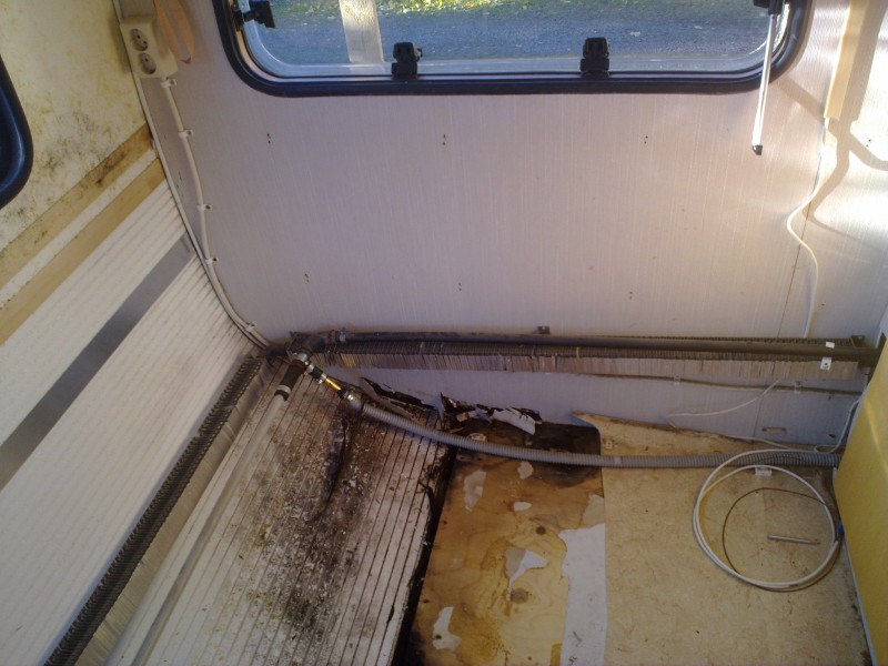

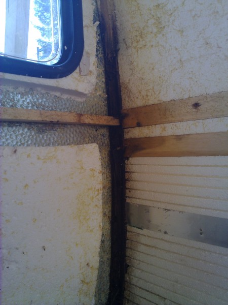

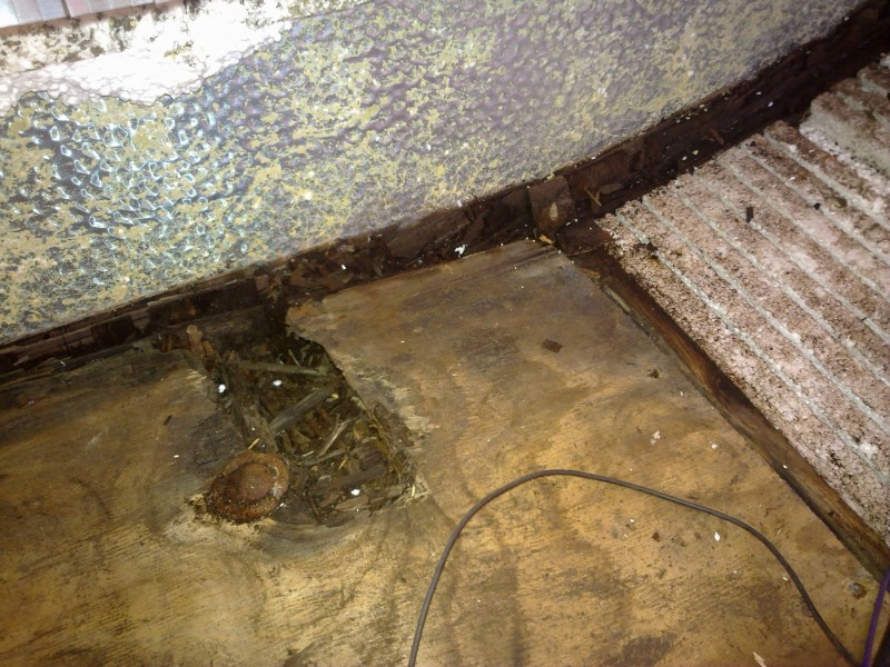

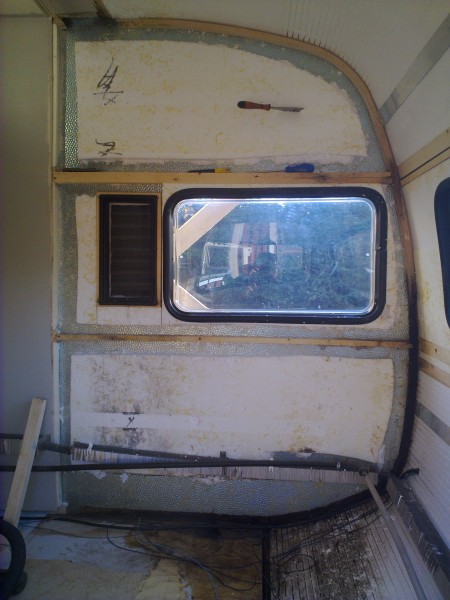

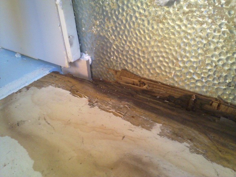

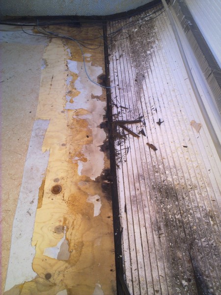

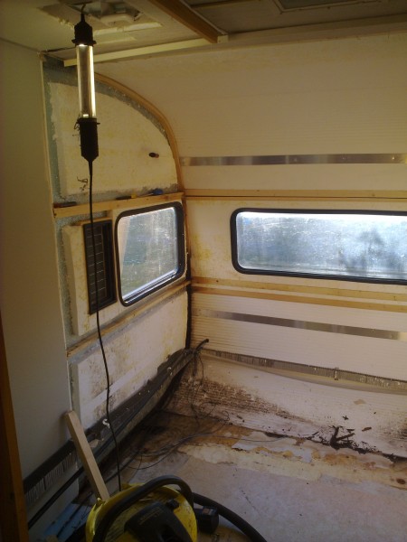

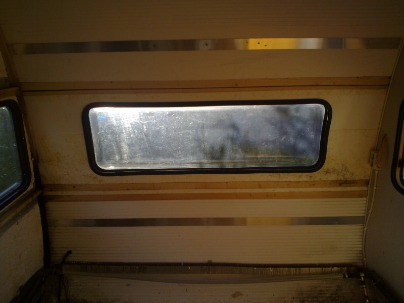

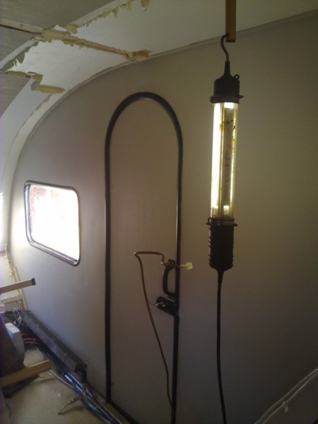

Hommat taas nytkähtäneet purkupuolella kohti peräpäätä, mitäkäs muuta kuin pehmiää puuta tuli vastaan lattiassa sekä seinissä eli rungon saa tehdä kokonaisuudessaan tälle oikealle puolelle. Tässäpä se jatkuupi vaan prokkis. Jokunen kuva:
Uusi ja vanha kohtaavat vessan jälkeen..
Laitetaan vielä kuvatus tuosta moneen kertaan kuvatusta etukulmasta. Levyt, tapetit ja kertaalleen maallattuna, lähes valmista seinää  :)

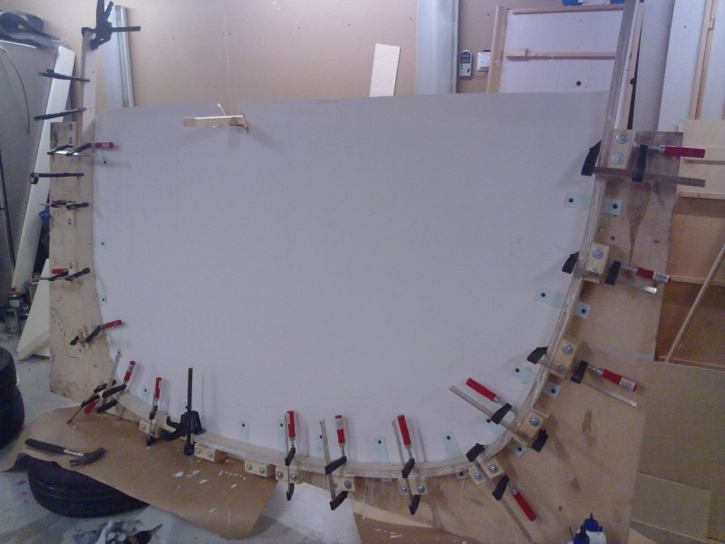

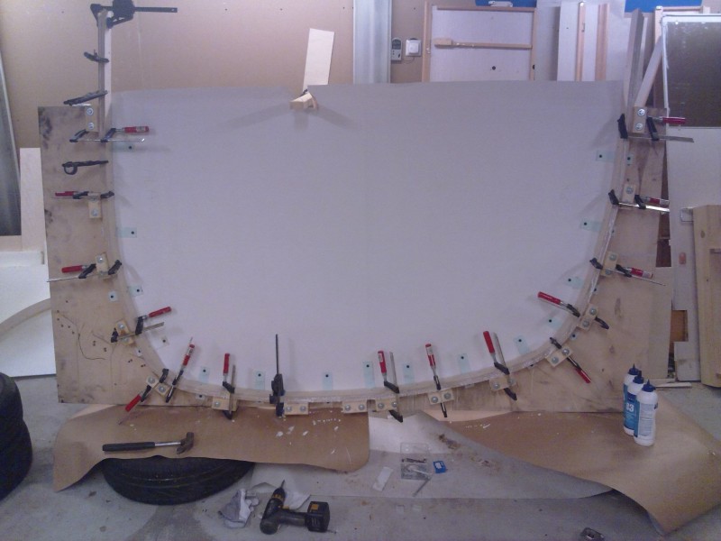

Laittelin iltasella ensinmäisen osan takapään-kaarta liimaukseen, huomenna lisätään muutama suikale vaneria lisää ja lisäksi laitetaan jokunen ruuvi sekaan.
