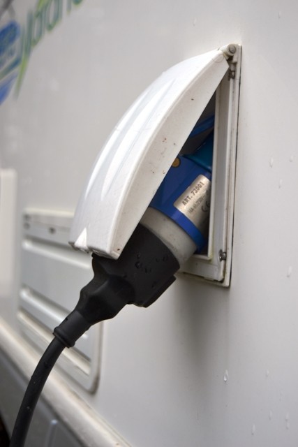

Kotipihan versio 10A pistorasiassa olevasta "roikasta" - lipan alla suko->cee -adapteri  ;D
Vs: Karavaanarikaapeli
« Vastaus #115 : 7.09.2013 kello on 16:48 »
Siistin näkönen on :D
  • Viimeksi paikalla:24.10.2020 kello on 05:45
« Vastaus #116 : 7.09.2013 kello on 17:46 »
Hyii! kui on laittoman näköinen  :D
