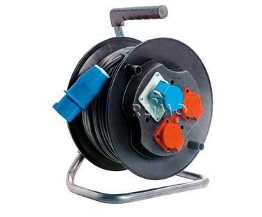

Mulla on tuollainen kuvan mukainen kaapelikela...
Laitonhan se on, mutta kysymys kuuluu, jotta saako siihen auton päähän tulevaa adapterijohtoa pidentää, vai onko sille jokin maksimimitta?
Pitäis olla "sen" verran pidempi adapterijohto, jotta ylettyis kelan pistorasiaan, kun kela on maassa.
Tätä malliahan voi käyttää yhdellä adapterilla, mutta kun se onneton on väärässä päässä.

Mielestäni tämä ei ole säädösten mukainen kaapeli.

Mutta nyt Risto kipin kapin kauppaan, sieltä saa näitä cee-kaapeliin käyviä laillisia adapteria. Eli uros on suko , narttu on cee ja kaapeli puoli metrinen.
Jos adapterissa on johtoa, se on mielestäni jatkojohto ;D

Aivan. Mutta on paljon laatikoita, mihin adapteri ei yksinkertaisesti sovi. Ja sen  takia on puolimetrinen "jatkojohto" hyväksytty adapteriksi.
Luulisin.
Tämä menee mielenkiintoiseksi  :)
Miten kansallinen standardi ohittaa CE-hyväksytyn tuotteen? Luultavammin tässäkin on CE-merkintä?
Tämähän on selkeästi lakimiehen hommia  ;D

CE-merkki ei ole hyväksyntämerkintä.

Tuo mun poimimani kuva kelasta on Reimon luettelosta ja on tarkoitettu karavaanareille. Vastaavaa myydään myös suomalaisissa karavaaniliikkeissä .
Minusta tuo olisi Suomessa laiton, koska se edellyttää joko kahta, tai väärässä päässä olevaa adapteria.
Miten lienee saksalaisissa määräyksissä

Mutta lyhyesti ja ytimekkäästi,niin hommatkaa tarpeeksi pitkä ja Paksu johto ;)

Ja oikeat liittimet päihin   :)

Löysin autotallista 15m 3G 2,5mm² jatkojohdon ulkokäyttöön.  Eikös tuollaisesta uskaltaisi tehdä vaunuun johdon,  kun vaihtaa vaan uudet päät?

Mikä ettei Thumb Meillä on 40 metrin normaali kela. Sitten löytyy 25 metrin roikka, näissä vanhat päät. Myös 25 metrin karavaanari kaapeli. Adapterit löytyy englantiin, ranskaan(shuko missä maa kolmannella tapilla) sitten on adapteri siitä shukonaaraasta cee täpseliin vaununpääsä. Sekä cee:stä shukoon sähkötaulun päässä. Reissussa maailmalla tarttee kaikenlaista.

Onhan noita johtoja kertynyt eri mittaisia vuosien saatossa, laiskuuttani käytän eniten juurikin 15 m:n karavan kaapelia. Se riittää lähes aina.
Kymmenen metriä jää joskus lyhyeksi ja 25 on paljon painavampi/ hankalampi  käsitellä.
