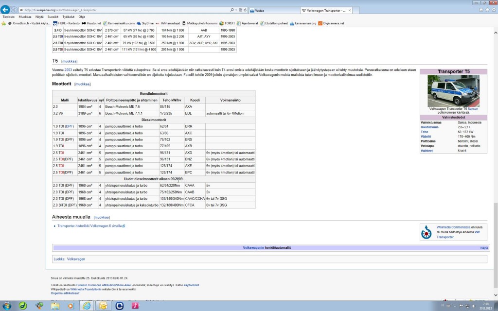

    Jos ei nyt taas sekoiteta koko volkkarin tuotantoa tähän. Auto on -06 ,mallinen minkä moottoorirakenne eroaa täysin vanhemmasta ja myös uudemmasta -10 mallisesta

    Tämä on T5 moottori. siinä ei ole mitään hihnoja .laturi ja vesipumppukin on rattailla, jakopää rattailla jne. Itsellä samanlainen.
    Juuri aiemmin mainittiin syy miksi ne nesteet on sekoittuneet.
    Kannentiiviste kun dieselissä vuotaa, sen kyllä huomaa muualtakin kuin öljystä jäähdytysnesteessä.  Thumb
