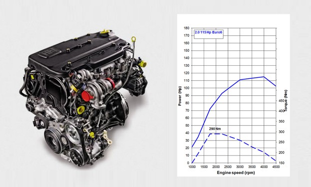

    « Vastaus #128 : 17.07.2017 kello on 21:22 »
    Tarpeeksi kun otetaan kierroksia, niin teho jopa laskee.....
    Tuo 1500 saattaa olla aika optimaali. Siitä se nousee kiihdytyksessä hetkessä siihen 1700 kierrokseen. silloin kun matkanopeus on saavutettu, niin matalat kierrokset riittää ja tuo taloudellisuutta.
    Tietysti, jos on tarve nopeaan kiihdytykseen, niin joka vaihteella vain 4000 kierrosta.
    Esittämässäsi käyrässä on huipputeho 4000rpm:n kohdalla, joten ripeään kiihdytykseen kierrokset sinne. Enempää ei kannata koska teho laskee. 1500 rpm ei ole maksimivääntäalueel la. Siinähän on ominaisuudet parhaimmillaan.
    Kun teho on vääntö x kierrosnopeus, kierroksia lisäämällä saa lisää tehoa. Varsinkin kun samalla vääntökin lisääntyy.
    Kuin jakopään kunnosta huolehtii, kyllä moottori kierroksia kestää. Ja onhan kierroslukurajoitin, jos innostuu liikaa :laugh:
    Itselläni ei taloudellisuus ole ykkösjuttu. Siirtymillä pidän mukavasta matkanteosta. Talvisin ollaan säästäväisempiä. Enkä edes usko että vääntöalueen alapuolella, pienillä kierroksilla tulisi mitään säästöä.
