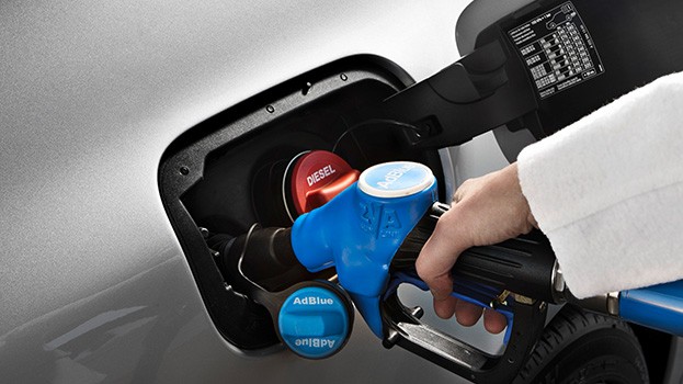

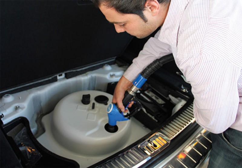

    Ja pienenä ha-puolen lisänä, yhdenkään auton täyttöputki ei ole yhteensopiva noiden rekka-pisteiden AdBlue-pumppujen kanssa => pakko käyttää kalliita pienastioita. Puhumattakaan siitä että joillain ha-valmistajilla tuo AdBlue-täyttö tehdään peräkontin pohjalta, mahdollisimman hankalasti siis :(
    Tämä oli mulle uutta tietoa...
    Olen vain tankannut raskasta kalustoa, enä ole ajatellut, että saksalaisissa henkilöautoissa olis pienempi suuaukko AD-Bluelle.
    Usein nuo tankkauspisteet ovat ns. D-pisteitä, johon ei ehkä tavallinen luottokortti käy. En ole kokeillut.
    Onko noissa kuvissa erilainen pistooli? Rekkapisteessää ainakin on hyvin ohut pää.

    No enpä ole kyllä minäkään kokeillut, moista AdBlue-autoakaan kun en ole ikinä omistanut (nykyinen QQ:han on em. Renaultin tekniikalla), mutta näin porukka vaan tuntuu eri forumeilla asiaa kiroilevan. Kuulemma jollain erillisellä sovittimella tms. tuon pitäisi joissain autoissa ainakin onnistua, mutta... :-[
    Ja siis jos homma olisi tehty tyylikkäästi, niin juurikin tuo kuvan mukainen tapa pa-korkin vieressä on ainut oikea tapa toteuttaa se Thumb
