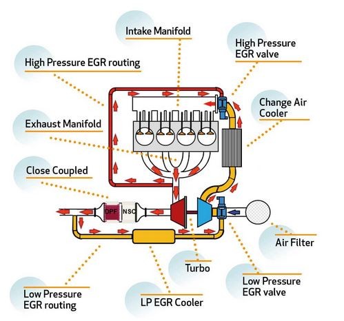

    « Vastaus #84 : 16.07.2017 kello on 21:22 »
    Ei ole ureaa lainkaan joten siinä mielessä Fiat on osannut tehdä asiat paremmin kuin moni muu valmistaja.  Thumb
    Aika erikoinen....
    Se siis kierrättää vähän EGR:n tapaa noet palotilaan.
    "LPEGR-teknologia (matalapaineinen pakokaasun takaisinkierrätys) sieppaa hiukkassuodattimest a tulevat pakokaasut ja kuljettaa ne palotilaan matalapainekierron kautta. Järjestelmän etuja ovat pienemmät NOx-päästöt alhaisemman palamislämpötilan ansiosta sekä polttoaineen säästyminen paremman  turbon hyötysuhteen avulla. LPEGR-teknologia ei vaadi AdBlue®-nestesäiliötä eikä nesteen lisäämistä."

    « Vastaus #85 : 16.07.2017 kello on 21:38 »
    itse olen kyllä sitä mieltä että mielumin ureaa tankkiin kuin pakokaasuja koneeseen.

    « Vastaus #86 : 16.07.2017 kello on 21:40 »
    No sen näkee sitten tulevaisuudessa miten tuo on. Urea tuntuu vaan kovin tyhmältä, pitää suihkuttaa ylimääräistä jotta saa päästöt kohdilleen. Periaate, sitten näkee myöhemmin onko se sen väärti.  ;D

    « Vastaus #88 : 16.07.2017 kello on 21:53 »
    urea menee vain katalysaattoriin :) katsotaan nyt mitä eu herrat päättää, se on valmistajillekin mysteeri.
