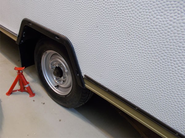

Nyt on sitten projekti liikahtanut eteenpäin reilu puoli metriä. Oikein kirjaimellisesti. Laitoin renkaat alle, jotta pystyin siirtämään vaunua. Sain vaunun taakse lisää tilaa ja pääsen suunnittelemaan taakse pellin asentamista. Sisuta työt saavat nyt hetkeksi jäädä.
Takapellin kiinnittäminen/liimaminen taitaakin sitten olla mielenkiintoinen yritys. Saas nähdä miten saan tarpeeksi tuettua/painettua peltiä eristeitä vasten.
- Desibeli

Joo. Niinpä onkin. Rengas onkin vain se musta osa pyörästä.
Eli pyörät laitettu vaunuun.
- Desibeli

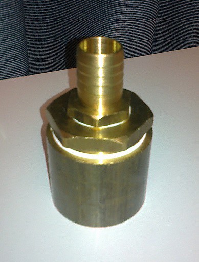

    Vessan seinät tapetoitu.
    Komeron seinät valmiit.
    Sisäovet paikoillaan.
    Tuommoinen putkiliitos laitetaan pesualtaan pohjasta läpiviennin jatkeeksi.
    - Desibeli
