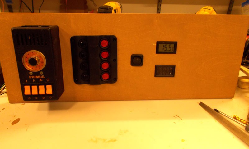

Tämmöisen ohjauspaneelin ajattelin tehdä komeron oven yläpuolelle.
Pää kytkin keskellä ja tommoiset palautettavat sulakkeet.
Lämpömittari ja akun jänneitemittari ja virrankulutus.

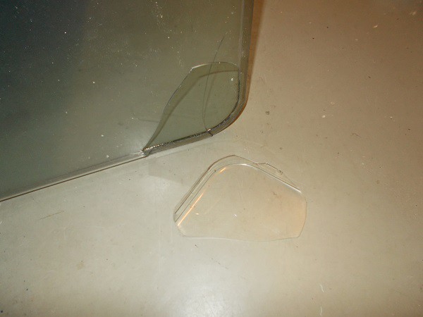

    KATASTROFI !!!!
    Yritin asentaa takaikkunaa. Ja kuinkas sitten kävikään. Pieleen meni. Ikkuna otti ja hajosi.
    Nämä vanhat lasit ei oikein tahdo kestää.

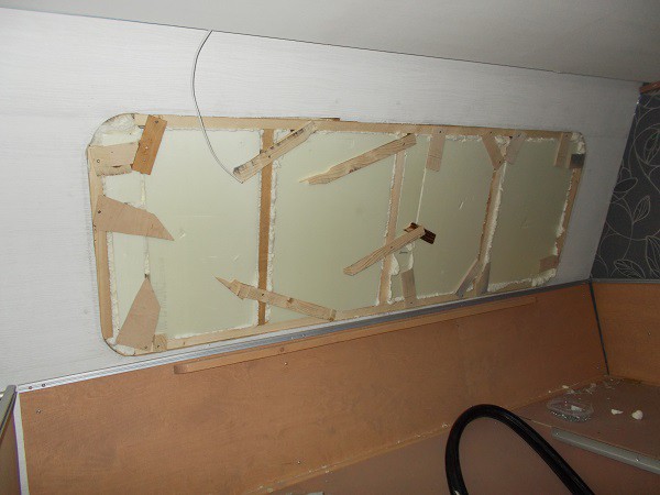

    Aattelimpa vaan, että ei voi olla totta. Näitä isoja ikkunoita hajonnut jo kaksi tämän projektin aikana.
    Yks hajos jo jonkun aikaa sitten. Oli kuistilla seinän vieressä. Yks kaunis (vai olikohan sateinen) aamu huomasin sen olevan keskeltä poikki. Oisko tuuli vai naapurin koira käynyt tökkäämässä nurin?
    Ihan sama! Tästä sisuuntuneena positiivisesti eteenpäin.
    Antoihan joku vinkin jo aiemmin, että voisi jättää toisen isoista ikkunoista vaikka kokonaan pois.
    Eipähän tarvitse verhoja ommella.

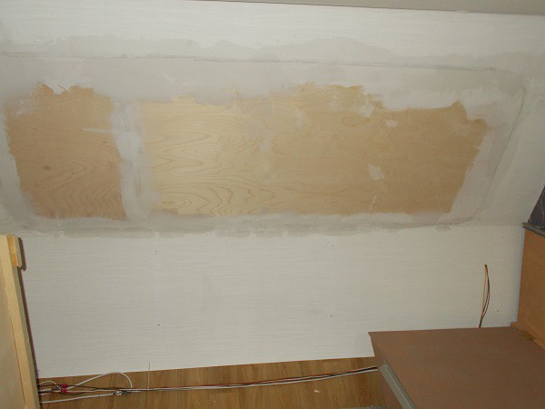

    Tuumasta toimeen ja aukkoa peittämään.
    Tossa ei kauan nokka tuhise kun aletaan tekemään.
    Tuleepahan rakenteesta ulkoapäin katsottaessa tiiviinpi ja lämpöisempi.
    Nyt vain odotellaaa, että tasoitteet kuivuvat ja pääsisi tapetoimaan.

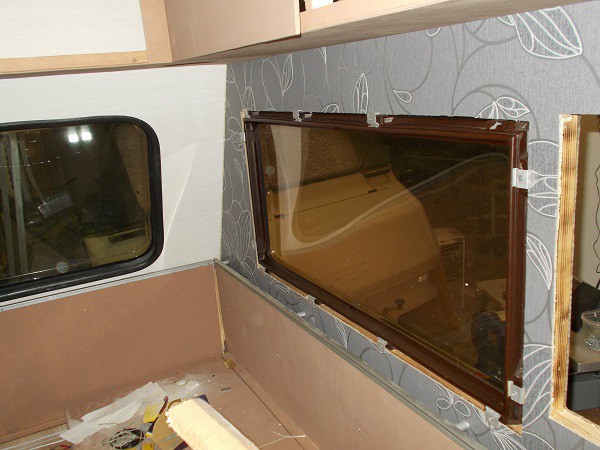

    Odotellessa laitoin noi etuikkunat paikoilleen.
    Näiden sivuikkunoiden asennus kävikin odotettua kelpommin.
    Tiivistyskin onnistui hyvin.

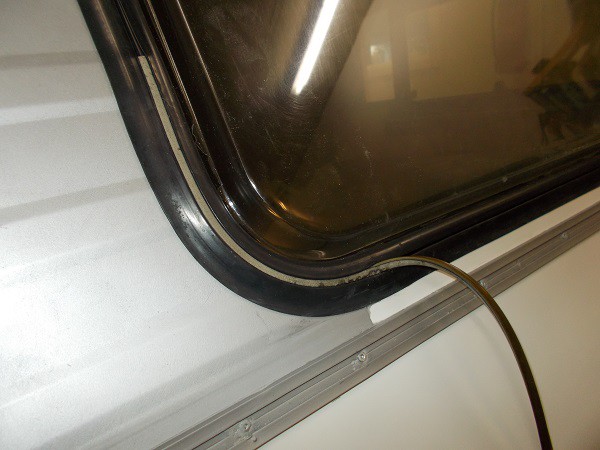

    Mutta etuikkunan tiivistäminen tuottaakin hieman ongelmia.
    Tiivistysnauha on kyllä niin haprasta ja kovaa, että ei taivu sitten millään.
    Onkohan tätä jostain saatavilla uutta ja notkeaa?
    Antakaa vinkkiä.

    • Viimeksi paikalla:28.07.2023 kello on 21:14
    Vs: Solifer T 50 vm 1982 (Tonnin projekti)
    « Vastaus #299 : 4.05.2015 kello on 18:43 »
    Kuumailmapuhallin pehmittää ihmeesti noita muovilistoja, kannattaa koittaa.
