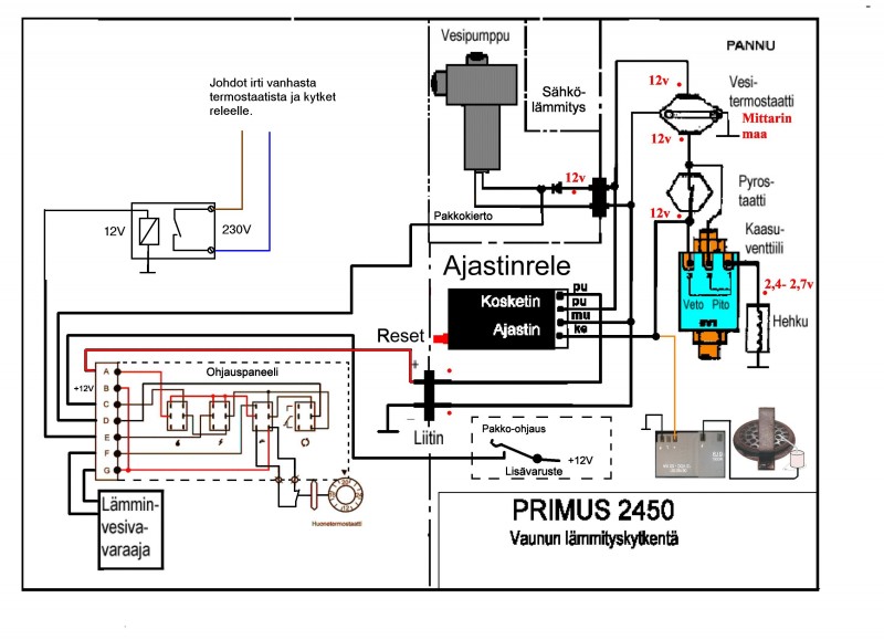

Sähkölämmitystä miettinyt kannattaako laittaa ollenkaan.
Tässä vaunussa oli tommoinen ALDE-lämmitin.
Näyttää olevan oma kiertovesipumppu ja oma termostaatti.
Tietääkö kukaan vastaavasta laitteesta. Päädyssä on kiertokytkin/tehon säätö 0 - 3, eli 4 asentoa.
Voisikohan tämän kytkeä Primuksen termostaattiin suoraan, ettei tarvitsisi kahta termostaattia?
Mulla on se primuksen vanhanmallinen termostaatti. Taisi olla tuolla aiemmin kuvakin laitteesta.
Haittaako kovin paljon jos on kaksi pumppua ja vain toisella pyöritetään vettä pattereissa? Eli kaasulla lämmittäessä Primuksen pumppu pyörittää kiertoa ja sähköllä tämä pumppu.

Voi kytkeä primuksen ohjauspaneeliin suoraan. Löytyykö sähköpatruunan pumpun puoleisesta päästä vesitermostaattia kun ei kuvassa näy. Ohjausjohto pitäisi mennä sen kautta. Ota toi kotelo auki johon johdot menee ja katso onko sisällä relekortti ja jos mahdollista niin ota kuva. Ylemmästä kuvasta ei näe mihin johdot menee, yleensä on esmin relepoksi lisänä.
Säädettävä vesitermostaatti on tuossa päässä, missä nuo johdot menevät sisään.
Alempi johdoista on syöttö AC 230 V. Ylempi kaksi napainen johto menee termostaatille, mikä näkyykin kuvassa.
Pitää huomenna ottaa kuva. Nyt en muista oliko siellä mitään releitä.

Tossa kuva kytkennästä. http://onninen.procus.fi/documents/original/12385/7/1/e70021fi.pdf
« Viimeksi muokattu: 29.12.2013 kello on 11:22 »
Vs: Solifer T 50 vm 1982 (Tonnin projekti)
« Vastaus #261 : 29.12.2013 kello on 11:30 »
Tuossahan alkuperäisessä käy verkkojännite sitten termarilla ja se sitten vaatiin sähkärin mutta voi tuon MJO33400 ohjeen mukaan muuttaa kun näytät kaavion sille.
« Vastaus #262 : 29.12.2013 kello on 11:36 »
Mielestäni tuon kytkennän saa tehdä itse. Relehän tulee patruunan viereen, joten johdon voi lyhentää sopivaksi. Releeseen kuuluu kotelo myös. Lisäsin linkin ylempään viestiin.

Rele kannattaakin laittaa lämmittimen ulkopuolelle.
Kyllä pitää antaa vielä erityiskiitos mjo33400:lle asiantuntemuksesta ja hyvistä kytkentäkuvista.

Tässä olikin kysymys miten on järkevintä laittaa tuo sähkölämmitys toimimaan Primuksen omalla termostaatilla.
Vastauksen olen saanut. Kiitos siitä.

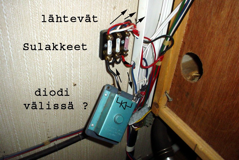

Laitampa tänne tälläisen kuvan.
Kyseessä oleva sininen boxi taitaa olla diodi.
Nuolilla merkattu oletettua virrankulkua.
Sinistä johtoa pitkin tulee diodille. Siitä hyppii mustaa pitkin sulakkeille ja punaiselle.
Kysymys kuuluukin miksi tässä on tälläinen diodi?
Vai onko jokin latauksen suoja, ettei napajännite mene väärin?
Silloinhan punainen tulisi suoraan akulta ja tämän sinisen kautta laturilta? vai mistä?
Vaunussa oli nää sähköt vähän sekaisin, kun purin vaunua.
Akkukaan ei tainnut olla edes paikallaan. Ei ainakaan mikään toiminut.
Vai voisiko olla suojadiodi auton akusta, ettei autoa startatessa ota vaunun akusta virtaa? Tätä itse eniten epäilen. Olisiko sitten kytketty siihen sumuvalo nastaan? Homeista vaunua purkaessa ei paljon kiinnostanut näitä johtoja  katella, kun tiesin niiden menevän kumminkin uusiksi.
Toisessa vaunussani tälläistä en ole huomannut ollenkaan.
Onko tietoa diodin arvoista? Virrankesto jne.
Kuvaan piirretty mustalla diodin merkki ja nuolet.
- Desibeli
« Vastaus #269 : 2.01.2014 kello on 02:13 »
Mitä ilmeisimmin toi diodi on kytketty lataus piuhaan joka tulee autolta,estämään juurikin virran kulkua autoon päin vaunun akulta.
Diodi näyttää perinteiseltä"auto diodilta" niitä on monelle virrankestolle mutt en muista nähneeni alle 25A virran kestoa moisissa.
