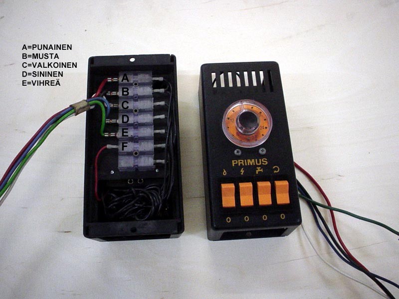

Tässä joutessani ihmettelin tuota vanhaa säädintä ja sen johdotusta.
Täällä porukka tuntuu tietävän asiasta hyvin, joten kysympä viisaammilta, mitä mihinkin liittimeen tai väriin kytketään?
- Desibeli
Vs: Solifer T 50 vm 1982 (Tonnin projekti)
« Vastaus #194 : 13.10.2013 kello on 22:29 »
Oisko tästä apua.
