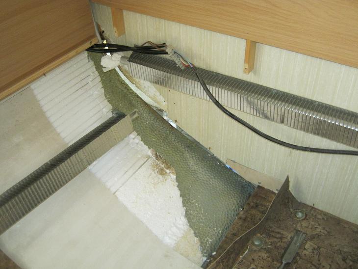

Tässä muutama kuva vielä etunurkan rempasta:
Runko korjattu, finnfoamit liimattu:

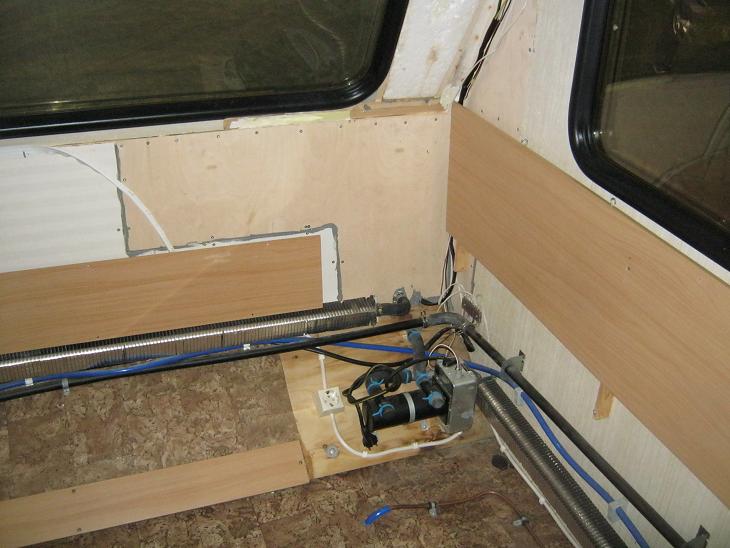

Vanereiden kiinnitys aloitettu. Loppuvaiheesta ei ole kuvaa, mutta oikein hyvin onnistui:

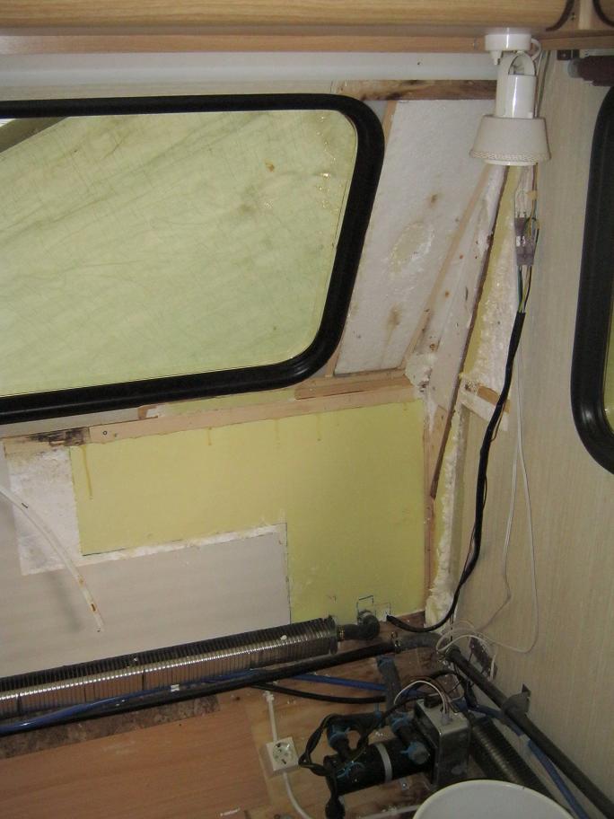

Sunnuntaina sitten aloin kuin aloinkin vasemman puolen kattolistan massojen vaihtoon.
Tuttu juttu, peräpää alhaalta märkänä.

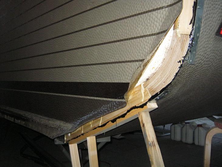

Rutiinilla nurkka auki, märät styroxit ja puut pois. Jäähdytyskierron tyhjensin jo kolmannen kerran:

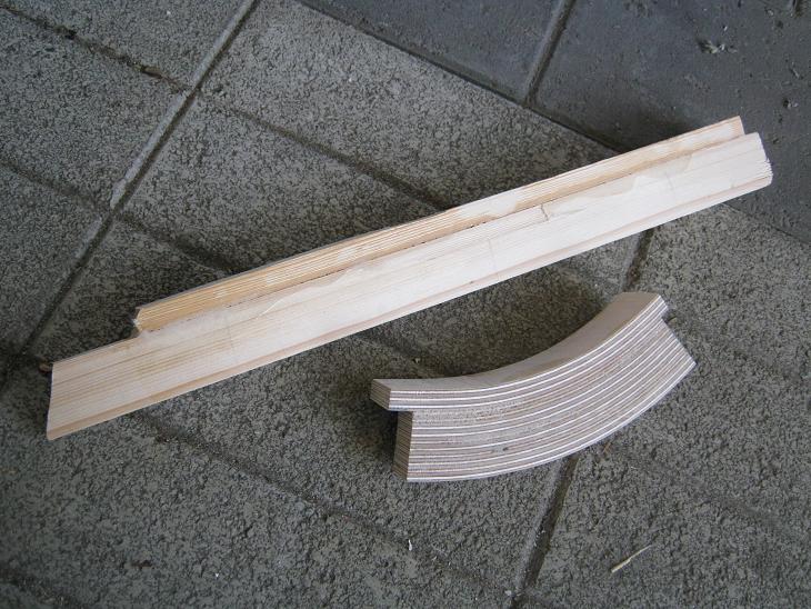

Korjauspalat odottamassa paikoilleen menoa. Kaaren laminointi tapahtui äkkiä kun oli muotti valmiina:
Ja tässä liimattuna paikoilleen Sikaflex 521 UV:llä. Liimauspuristus katoksen lattiasta rimoilla kiilaamalla:
