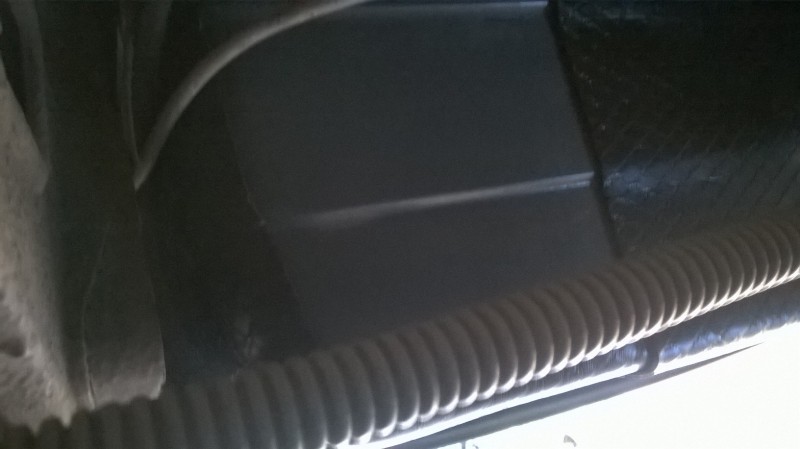

Laittelin vielä pehmeän bitumin asunto-osan portaan ulkopuolelle ja testlenkille. Kylläpä hiljeni auto melkoisesti. Huomenna reissuun hymyssä suin  Thumb

Kerropa tietämättömälle mihin testlenkille eli mikä se on laitoit? Miten ja mihin portaan ulkopuolelle?

Niin, eli mulla on se asunto-osan porras semmonen muovi-loota, kuten varmaan muissakin puoli-integroiduissa. Sen ulkopuolen vuorasin. Aiemmin siis laitoin kabiinin kynnyskoteloihin, oviin ja konepeltiin bitumit.
edit: testlenkki = testilenkille = koe-ajo  ^-^
