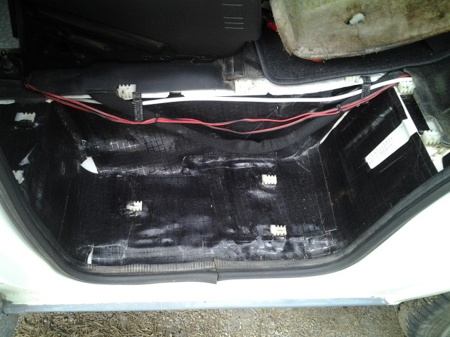

« Vastaus #64 : 18.04.2014 kello on 09:47 »
Kyllä muuttui melun laatu siedettävämmäksi ohjaamossa kun tapetoin astilaudat ensin tuolla bitumimatolla ja sitten päälle
parisenttinen mikälie liimattava möhvelömatto muovi pinnalla.
Samoten päällystin lokasuojan sisäpuolen näkyvältä osalta bitumilevyllä
Samalla tarkastin kaikki palkkeihin menevät reijät ,että on suljettu ,kumiset läpiviennit  :o oli kaksi pois paikaltaan ja kumilaattujen päälle laitoin bitumilevyt.
Näin korvakuulolla mielestäni ,merkittävä vähennys tai äänenlaadun muutos . Tereoitakin voi kuunnella kohtuullisella tasolla.

Nyt samanlainen savotta kuskin puolelle ja takalokariin tupla eristelevy .
Johan taas auto hiljeni . Vielä pitää kehittää kulkuoven astinlautaa lisäeristettä mutta se on tehtävä ulkopuolelle jotta hyvää menetelmää etsitään .

Tänään on sitten ääni-eristelty ducatoa parisen tuntia vaihteisto-öljyn vaihdon kylkiäisenä. Hyvää tavaraa tuo motonetin STP bitumi. Helppo käsitellä ja muotoilla ilman lämmittelyä kun on notkeaa ja sellaista folio-pinnoitettua. Laminoin jalkakotelot, konepellin alapuolen ja ovien sisäpinnat. Ovien orkkis-bitumit oli muruna pohajalla ja sai lähinnä imuroida pois. Kotelonsuoja-aineen, paksumman massan ja bitumin jälkeen napsahtaa ovet nyt kiinni ilman räminää, vähän kuten mersussa  :D Pitänee testailla ajossa nousuviikolla.
