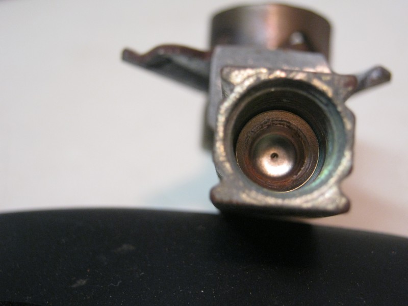

« Vastaus #7 : 30.06.2012 kello on 21:43 »
Kaasun epäpuhtaudet tukkii suutinta. Knausista puhdistin sellaisen ruskean liiman pois, auttoi kovasti. Vaan varovasti, ei saa suurentaa reikää.

« Vastaus #8 : 30.06.2012 kello on 21:48 »
Voipi olla tuosta kiinni, suuttimen päällä näytti olevan joku roska jonka puhalsin paineella pois. Nyt näyttäsi toimivan normaalisti.
(pakoputki näytti silmämääräisesti olevan puhdas)
Tarkoitit varmaan, että palopesän päällä on roska. Suutin on palopesän putkessa. Roska tosiaan vaikuttaa liekin muotoon ja tehoon. Thumb
Vs: Dometicin pakoputken puhdistus?
« Vastaus #9 : 30.06.2012 kello on 22:02 »
Juuh, Itse vain ajattelin että palopesä on se missä liekki palaa, ja suutin siinä liekin alussa.  ::)

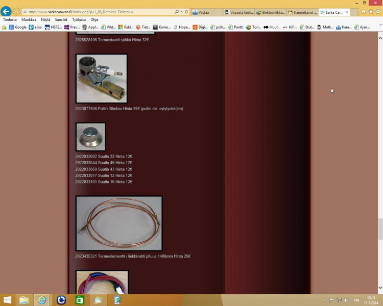

Kuva ei ole sinun kaapista, mutta suutin on suunnilleen kuvan kohdassa.
« Vastaus #11 : 30.06.2012 kello on 22:23 »
Samalta näyttää, mutta liekki on kuvan osoittamassa paikassa. (btw. miksi sitä "ritilää" kutsutaan?)

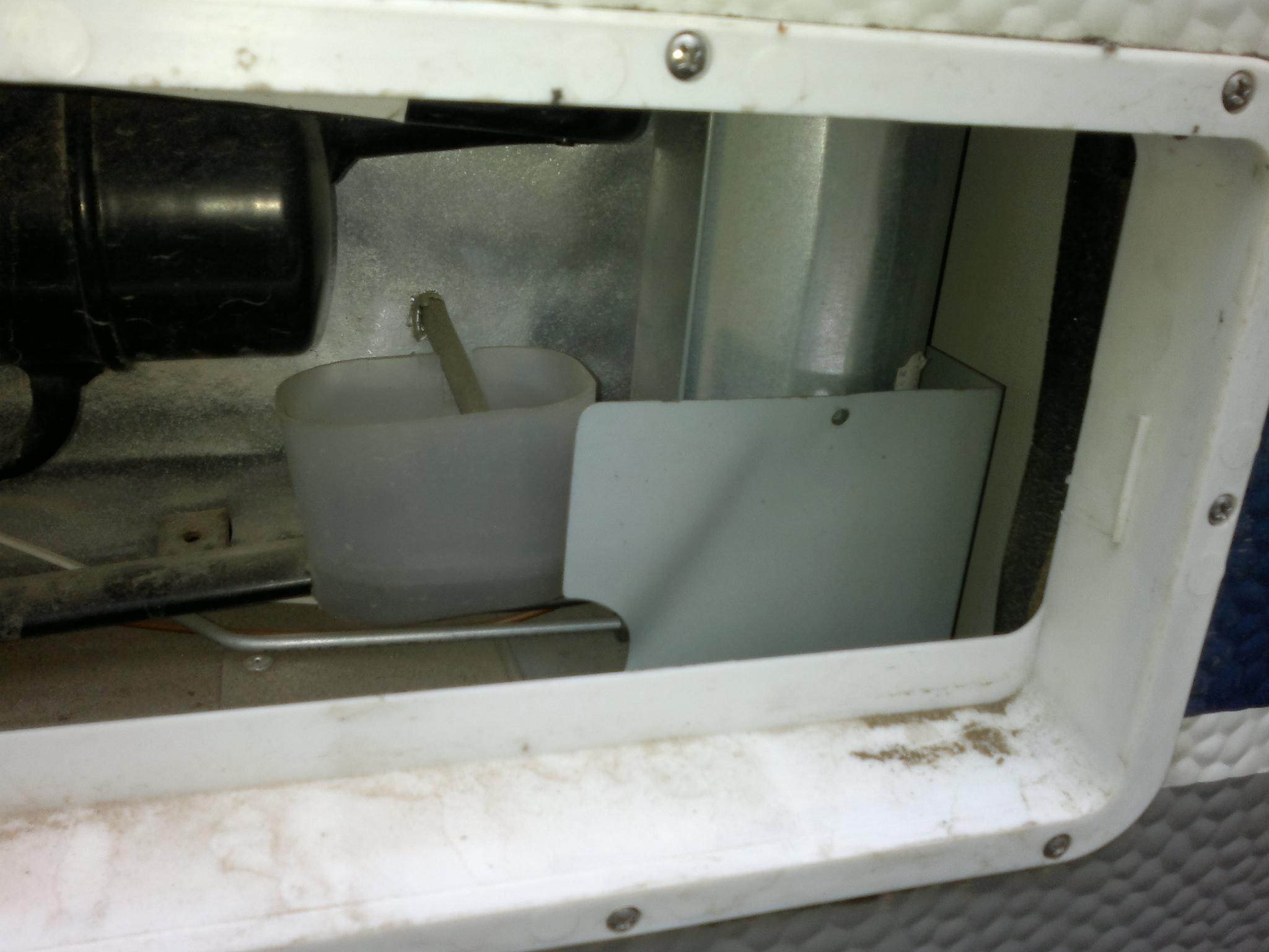

« Vastaus #13 : 1.07.2012 kello on 02:30 »
Onhan siellä alhaalla tilaa reilusti, ainakin kuvan mukaan. Jos ei niin poista se ritilän muovikarmi.
« Vastaus #14 : 1.07.2012 kello on 12:02 »
eipä tuo karmi ongelma ole, vaan lähinnä tuo pelti tai oikeastaan sen kiinitys. Sen verran hankalassa paikassa kiinnitysruuvit sijaitsevat..
