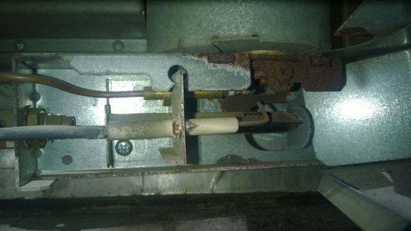

..mistähän johtui että se poltin osa oli ihan märkä kun purkasin kaappia? kaappi oli siis yön päällä  eli olis luullu että se poltin pysyis kuivana
Katsoitko ennen kuin aloitit purkamisen? Vaikuttaisi, että lauhdevesi menee väärään paikkaan, tai sitten vaan kaadoit kupin tyhjäksi, kun käänsit kaappia.

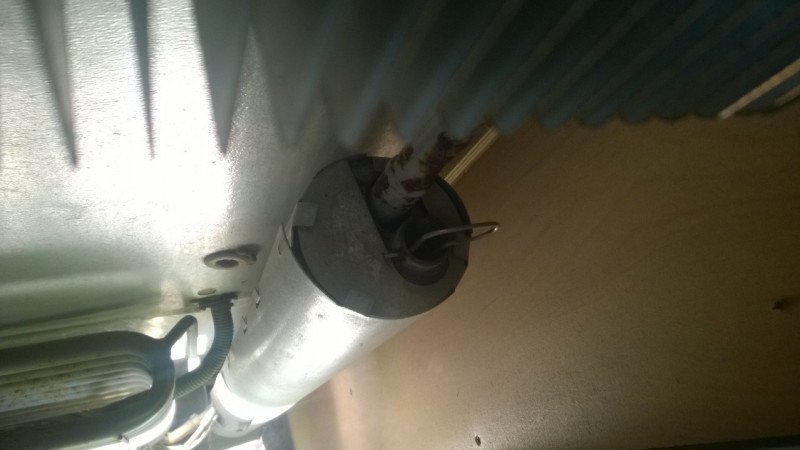

Purin omasta jääkaapista vähän näkösälle ja löytyi tuommonen.
Outoa(?) oli ettei pakoputki mene ylös asti vaan jää ylimmäisen ja keskimmäisen tuuletusluukun puoleen väliin. Putken päässä on joku ihme rautalanka viritys minkä käyttötarkoitus ei auennut.
Tulisiko sen mennä ylemmäs? tuohan jättää nyt lämpimän ilman "kellumaan" tuohon välitilaan eikä poistu ulos kuin painovoimaisesti.

Siellä rautalangan päässä on sellainen kierteinen peltiläpyskä, jonka pitäisi saada vehkeeseen lisää tehoa. Ota se pois putsauksen ajaksi.
Pakoputki taas voi päättyä vähän mihin sattuu, joskus se paloilma otetaan jopa sisälle lämmittämään.
Jep Thumb
purkasin taas kaapin kun olin päässy reissusta kotiin..puuttu kokonaan toi "lauhde-kuppi" ja letkunpää meni lähes suoraan polttimen päälle...ihme että kaappi oli kuitenkin toiminut monta vuotta noinkin...nyt tein uuden lauhdekupin ja putsasin koko kaapin tauksen pakoputkia myöden...täytyy sanoa että täydellinen putsaus kanattaa tehdä, nyt kaappi menee pakkasenpuolelle jos jättää täydet tupaan yön ajaksi, eli tehon nousu on valtava verrattuna likaiseen / pölyiseen järjestelmää.enpä  olis uskonu moista kun mitään osiakaan en vaihtanut. :D
