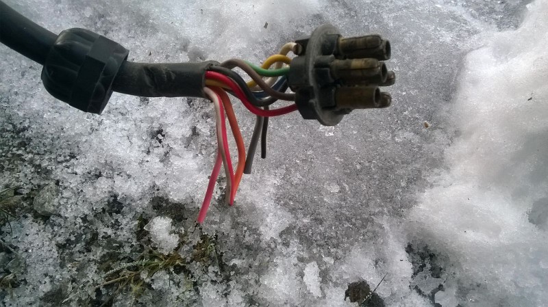

Tulipa ajankohtaiseksi laittaa Soliferiin (edellä kuvatunlainen oletettavasti) 13 napainen pistoke,  kun autossakin näyttää nyt sellainen olevan valmiina. Tarkoittaako tuo KV:n kaikki sitä että 7-napaisen pistokkeen sisältä vaan kaivetaan kaikki 13 johtoa esiin ja kytketään uusi pistoke. Eipä ole tullut tutkittua asiaa aikaisemmin ja vaunu on katoksessa vähän kauempana. Tuli vain äsken mieliin kun pohjoisen kevät reissuihin pitää ruveta valmistautumaan. :-\
Vs: 13-napainen pistoke vaunussa.
« Vastaus #32 : 31.01.2016 kello on 20:57 »
Jep ja siellä ohjekirjassa on sitten värit myös johdoille
Ja katso että volvossa on kaikissa plussissa johdot ja kaikissa miinuksissa. Jos ei ne on helppo lisätä siitä trailerboksin jälkeisestä pistokkeesta.

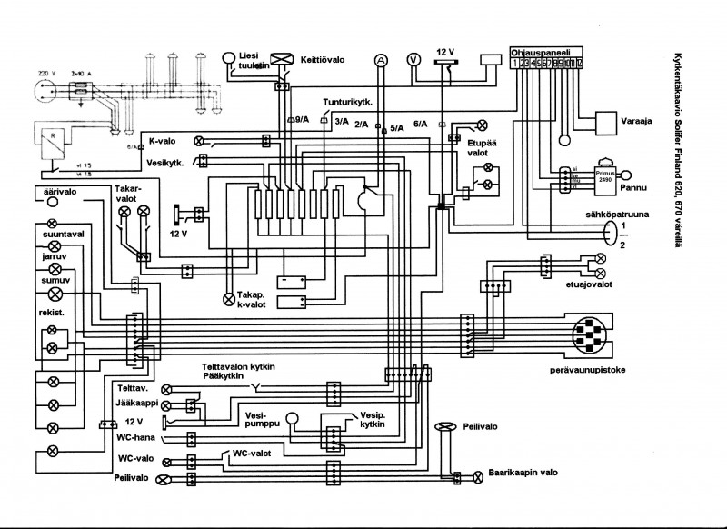

Tämän löysin koneelta. Voiskohan Viemäksen sulakkeet olla jälkiasennus.
« Vastaus #38 : 1.02.2016 kello on 16:28 »
Ihan orginelle asennukselle vaikutti, silloin kun pistokkeen vaihdoin ja tarkemmin miettii, niin on orginal. Kytkiksiä ei oo minulla. Tuo 670 on käytännössä -96 mutta otettu loppuvuodesta 95 käyttöön. Sillon mm. sisustus ja keittiö hieman muuttunut. Samoten s7 ja s5 -00  on mahdollista vaihtaa pistoke. Johdot ovat valmiina.

« Vastaus #41 : 1.02.2016 kello on 16:42 »
Onko sulla jääkaapin päällä 12v ulostulo? (Minulla on) Kun tosta kaaviosta ei löydy vessanpytylle 12v ja multa löytyy optio sille.

« Vastaus #43 : 1.02.2016 kello on 17:21 »
Ei ole 12 voltin wc. Taitaa raja mennä juurikin minun vuosimallissa.
« Vastaus #44 : 1.02.2016 kello on 17:37 »
Siis minullakaan ei ole sähkö WC, mutta optio löytyy katon rajasta seinältä. Kyllä se näin täytyy olla kuten sanoit.
