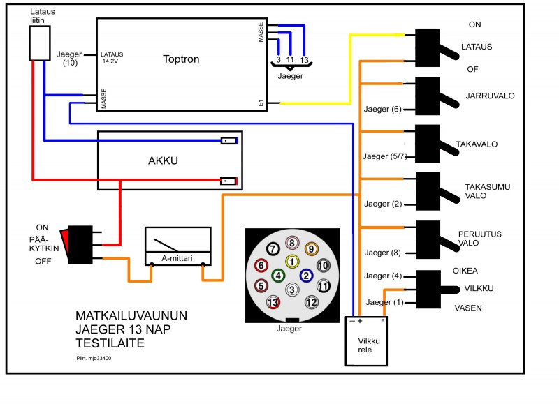

Rakenna tälläinen kiva testilaite niin ei autoa tarvita toiminnan toteamiseen. ;)

Itse olen tässä miettinyt, että kun on CAN-väylässä valot, niin tuskin uskaltaa ottaa takasumuvalolta latausvirtaa ?
Ne kun noi can-vehkeet ei ole kovin 'ylimääräisen kestäviä'.
Katsoin vaan tuota 13-napaisen johtosarjaa MB-E:hen (211-kori), niin hinta on lähemmäs 500€.
Ehkä lataan sitten vasta paikallaan  :P

Voihan ne johdot mitata ihan yleismittarilla....
Toki ne voi mitata.  Toteutuksia vaan on niin monia ja jos joku on laittanut esim releen johonkin väliin niin mittarilla asia ei selviä. Itse ainakin toteuttaisin tuon niin ettei jatkuvaa kontaktia olisi akun ja vaunun pistokkeen välillä
Vs: 13-napainen pistoke vaunussa.
« Vastaus #28 : 8.12.2015 kello on 10:50 »
Tuo menee taas sellaiseksi virittelyksi, jossa menetetään suurin osa hyödystä huonoihin liitoksiin... Ja seuraavien omistajien on mahdoton tietää mitä sieltä löytyy. Voihan sen homman tehdä kunnon liitoksillakin, mutta aina tulee häviöitä.
Minusta sulake johdossa on riittävä suoja heti akun vieressä - jos joku pudottaa pistokkeen vesilätäkköön, vaihdetaan sulake.  ;)
Ja jos "viritellään", silloin myös pitää dokumentoida kaikki seuraavia varten.

Jos esim jännitteellä toimiva rele on välissä häviö minimaalinen. Kuten sanoin , tapoja on monia ja viritysiä vaikka minkälaisia.
