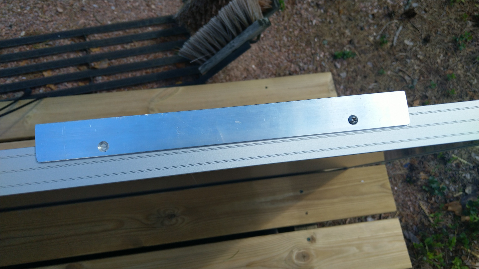

Laita yksi 285W paneeli
Monesti tilanne se että noin iso ei mahdu mutta kaksi pienempää kylläkin, itelle olisi isompi asentunut itsetekoisille kannakkeilla mutta aikataulu ei antanut myöden itsetehdyille niin päädyin 160W:n paneeliin, ehkä keväällä tuo saa samanmoisen katolle kaveriksi . . .
Ne tehdastekoiset muovi härdelit on isoja, lisäävät niin paneelin leveyttä kuin pituuttakin abouttiarallaa 10cm suuntaansa . . .
https://www.tuontitukku.fi/tuote/aurinkopaneelin-kulmapalat-aurinkopaneelin-kannatinpalat/6438014156033/
Jos jollan tuontyyppisillä rauroil kiinnittäisi paneelin katolle, https://m.motonet.fi/fi/tuote/882254/Kulmalevy-3x105x105x90mm-rst
Niin että tuo kattoa vasten tuleva osa jäisi paneelin alle, silloin kannake ei lisäisi paneelin pituutta/leveyttä. Silloin saisi moneen kulkimeen kaliberia isomman paneelin asennettua . . .
Itse tekemällä saa parilla eurolla paremmat.

Minä hain palaraudasta 50x50 alumiinikulmaa ja siitä 10cm pätkiä.
Fix All massalla liimasin vaunun kattoon ja ainakin viime kesän pysyi siellä (11500 km).
https://m.motonet.fi/fi/tuote/389009/Soudal-Fix-All-press-pack-valkoinen-liimaus--ja-saumausmassa
