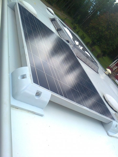

Tässä 100w minkä laitoin edelliseen kulkimeen
Ei se mikään hullun iso ole  ;)

Tee L malliselta alumiini listasta kiinnikkeet   ;)
Nuo kiinnikkeet mitkä aikaisemmassa kuvassa näkyy kustansi muistaakseni 35€
Kiinnikkeet liimattu kattoon ja paneeli ruostumattomilla pulteilla kiinni jotta saa irti jos tarvitsee.
