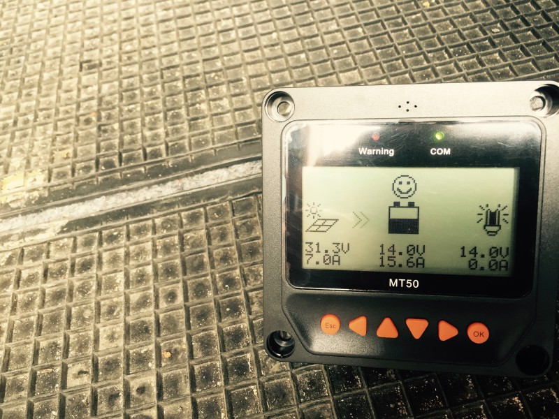

Tänään testailin paneelien tuottoa sähköpinkkaajaan, kun auton akut olivat jo turvoksissa paneelisähköä.;
millainen sydemi sulla on? Aika suuri tuo latausvirta, jos akut kerta turvoksissa paneelisähköä. Kovasti vielä imee virtaa sisäänsä.
Vs: Aurinkokennot.
« Vastaus #1760 : 17.07.2015 kello on 10:49 »
Mikä se tuo on, ja paljonko on ottoteho?
Aika läjä paneeleita; 219.1 W tuottaa, josta akulle 218.4 W (eli 0.7W lämmöksi volttimurskaimessa) - tarttee auringon paistaa..  Thumb
Niinkuin näkyy, varausnäyttö (~50%) ei tiedä "tuon taivaallista" akkuvaraustasosta kuorma päällä..

« Vastaus #1761 : 17.07.2015 kello on 14:16 »
Kuvakkeen mukaan akku ei ole täynnä, joten tuo virta liene ok.
Minullakin tuossa äsken boostasi akkuja 11.2A voimalla  Thumb
Panelijännitekkin oli 107V.

« Vastaus #1762 : 17.07.2015 kello on 20:43 »
Niin, kun auton akut oli jo survottu sähköä täyteen jo aiemmin, joten päätin kokeilla tätä omaa kokoonpanoa ; lappeellaan olevat, sarjaan kytketketyt 2 x 130W monokide ja Tracer 2215 BN säädintä kuormalavojen vedettävään/työnnettävään sähköhydrauliseen pinkkaajaan jossa on n.5 vuotta vanhat ( 2 x n.70 Ah.) ja akut olivat reilusti vajaat.
Huomiona oli että nyt akut eivät kuumentuneet, jos vertaa siihen  pinkkaajan kiinteän vanhanliiton mallisen laturin käyttöön.
Ps. aurinko paistoi eilen iltapäivällä hyvin ko. testin aikana. Maksimi paneeli jännite taisi käydä muistaakseni 43,4V:ssa, akkujen tullessa täyteen.
     Säädin on vielä tehdas asetuksilla (mm. akku kapasiteetti 200Ah).
     Säätimen max. lämpötila oli luokkaa 27C. , eli ei juuri lämpene.
     Kaikki johdot paneelilta säätimeen, 25A sulakkeelle josta akkuun on 6mm2 johtoa. Johdotuksen pituus on luokkaa 4-5M.
