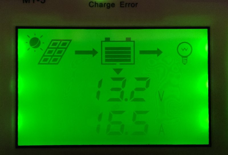

Kattelin tossa hieman omaa säätäjää aurinkoisella säällä, kivastihan sieltä tulee.
Recomin 250w paneeli ja tracerin 20a mppt säätäjä.
Aika hurjia lukuja omaani verrattaessa....

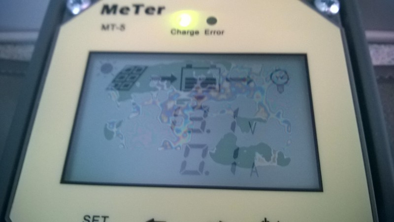

Asiasta toiseen... Onko tuossa Tracerin näytössä sellainen laikullinen kuva päiväsaikaan. Ikäänkuin olisi joku suojakalvo, jossa on ilmaa välissä. Auringonvalossa tosi vaikeaa nähdä lukemia.
Onhan siinä suojakalvo valmistajan toimesta, ihan vaan kuljetusten ja asennusten takia, kannattaa nyppästä se pois.
Juu suojakalvon nyppäsin heti pois, mutta kun vieläkin on laikukas näyttö. Ikäänkuin edelleen olisi suojakalvo, vaikka ei ole.
Outoa, omassani tuollaista ei ole, tosin näyttö on vaatekaapissa mihin ei aurinko paistele.
Juu, sillä vain kyselen, josko olisi ominaisuus....
Mikäli on vain omassani moinen ilmiö, niin voisin tehdä kyselyn näytön myyneelle liikkeelle.

« Vastaus #1655 : 1.06.2015 kello on 09:00 »
Myöskään minulla ei ole kyseistä ilmiötä näytöllä. Ainoastaan oli se nyppästävä suojakalvo.
Ja näyttö on kaapin päässä, valoisassa paikassa.

« Vastaus #1656 : 1.06.2015 kello on 10:09 »
Tuollainen kuvassa näkyvä ilmiö ja kalvo on poistettu... Onko normaalia?

« Vastaus #1657 : 1.06.2015 kello on 10:16 »
Ei kyllä kuulu olla. Nyt on joku vika näytössä.

« Vastaus #1658 : 1.06.2015 kello on 10:25 »
Asia ok....
Laitoin kyselyä myyjälle.

« Vastaus #1659 : 1.06.2015 kello on 11:56 »
Jonkinlaisia newtonin renkaita siinä näyttää olevan...  ihan kuin itse näyttö ja suojalasi/muovi ei olisi kunnolla kiinni toisissaan. Muuttuuko näkymä kun painat sormella?

Täällä tuliterä käyttämätön näyttö näyttää täysin kirkkaalle.

« Vastaus #1661 : 1.06.2015 kello on 12:15 »
Kun koskettaa, niin puuroutuu. Palautuu kyllä muutamassa sekunnissa. Vähän samanlainen ilmiö, kuin nestekidenäytön painelu pakkasessa.

« Vastaus #1662 : 1.06.2015 kello on 14:01 »
Vaihtoon.  Thumb
