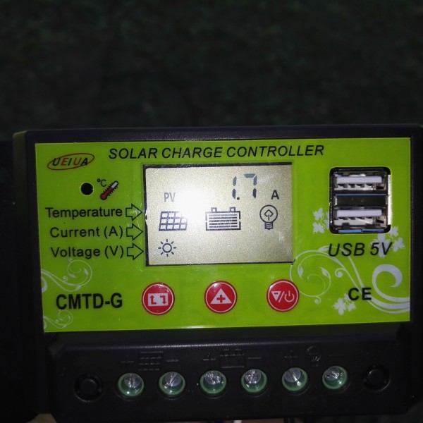

Aurinko kennoista keskustelua olen seurannut parisen vuotta ja kun tulee oltua puskissakin melkoiseti, (caravan alueiden lisäksi) niin oli järkevää asentaa kennot sähkön saannin turvaamiseksi, mutta muuten se on kyseenalasta "halpaa" sähköä. (Kuvan paketille tuli hintaa 750€, 3-4 eri paikasta tilaten)
Autolla tulee paljon myös ajoa, joten akut kerkeää latautumaan myös siten, mutta kennot vähentää laturin kuormaa kun ei akut ole aivan tyhjät lähdettäessä liikkeelle. Autossa nyt 2X100W kennot ja asunto osassa 2x95Ah + ajoakku 95Ah.
Kokemuksena:
Viisi päivää auto paikallaan, asuen autossa, Truma pyöri koko ajan ja valoja käytettiin, ladattiin kännyköitä ja läppäriä, sekä muita härpäkkeitä tarpeen mukaan.
Hyvin riitti virtaa vaikka on syksy ja aurinkoa ei ole joka päivä saakkaan. Sitten kuin paistaa niin, vain vähän aikaa ja sekin matalalla. yhtenä päivänä virtaa riitti hyvin myös jääkaapille joka heitti kaasun pois ja siirtyi aurinkoon.  Thumb

Onko sulla säädin kytketty sähkökeskukseen vai suoraan akustoon?
