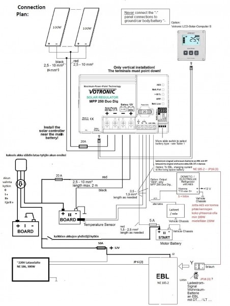

Sulakkeen kautta suoraan akustoon tai paremminkin toiseen akkuun, josta "kaksois akkureleen" kautta lataus myös toiseen asuntopuolen akkuun.
Säätimessä oma liitäntä myös ajo akkuun kuten jääkaapin ohjaukseenkin.
Jätin kytkemättä piuhan keskuksen korttiin, jotta avattaessa akkukytkin on sisä osat sitten jännitteettömät kokonaan, jos jotain rassaa niin ei tule "kynsille".
...Toki olisi halvemmallakin päässyt, mutta tein sitten tuollasen...
