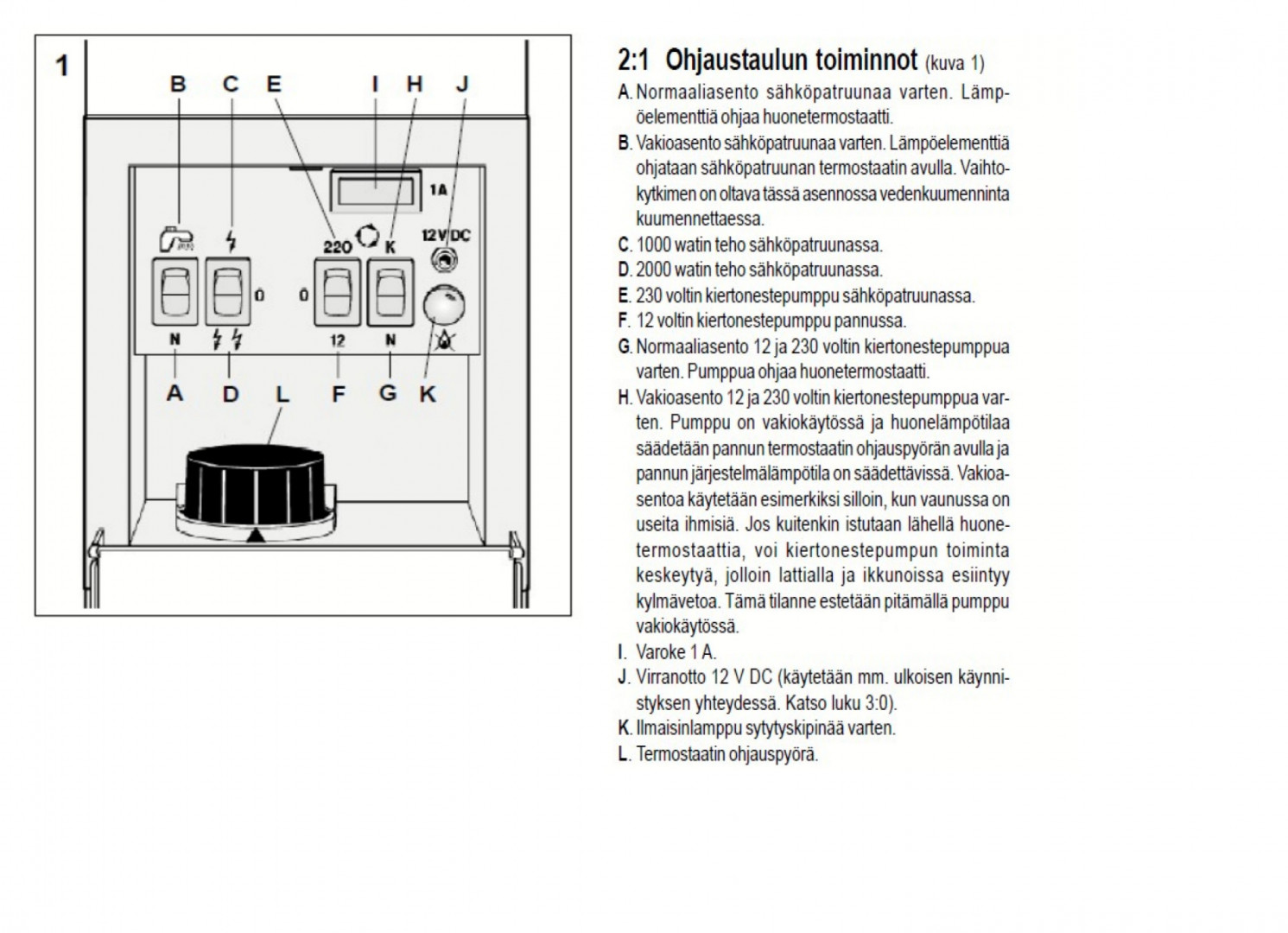

Enkunkieliset ohjeet olenkin jo löytänyt mutta tuokaan kuva ei kyllä vastaa kysymykseen että _koska_ tuo sähköpatruuna on päällä maasähköissä? Oletan että kun tuo 1/2KW -kytkin on keskiasennossa niin silloin se ei lämmitä.
Vs: Alde 2925, glykolin täyttö
« Vastaus #3 : 26.08.2025 kello on 12:35 »
Vastasit omaan kysymykseen oikein. ;D Kiertovesipumppu pitää olla päällä, jos on Alde patruuna ja siinä erillinen ohjaus kytketty. Jos on kytketty 1kw: kanssa yhteen ei sitä pumpun ohjausta tarvitse laittaa.

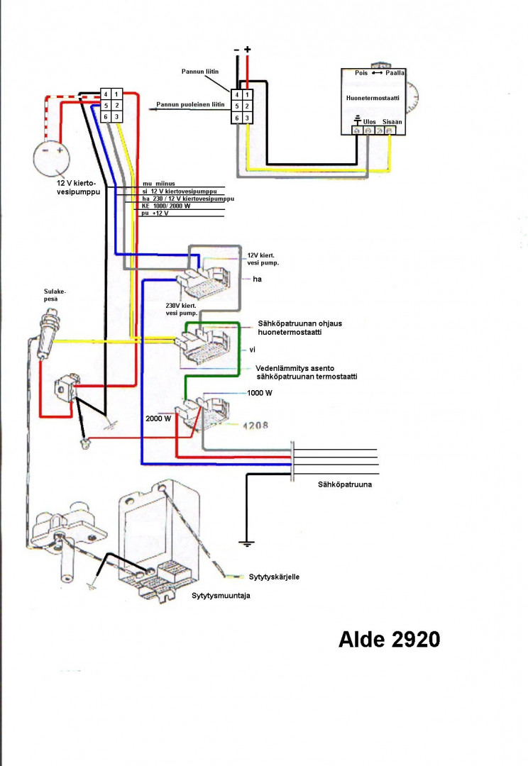

On noi mjo33400:n kaaviot kyllä vimpan päälle yksinkertaisen selviä.
