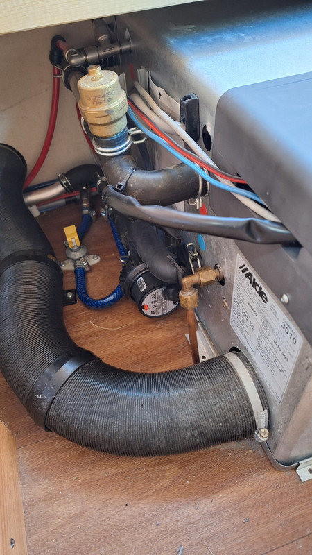

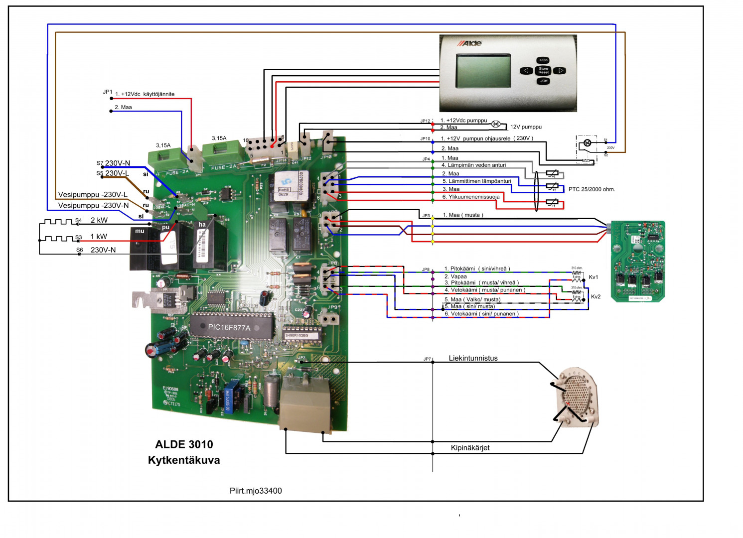

Otin sittenkin pumpun vielä irti. Ajattelin tilata tilalle ton 12V säädettävän pumpun ja tehdä tästä varapumpun, jos konkanvaihdolla tokenee. https://kauppa.jyvascaravan.fi/tuote/kiertovesipumppu-12-v-alde-3010-saadettava-teho/
Noissa Alden johdoissa näköjään on 12V "linja". Näkyy reunimmaisena noiden kahden vihreän sulakkeen välissä. Voinkohan ottaa siitä syötön tuon pumpun pyöritykseen vai pitääkö vetää akulta oma syöttö.
Kaikki lämmittimen ohjaukset on 12v.

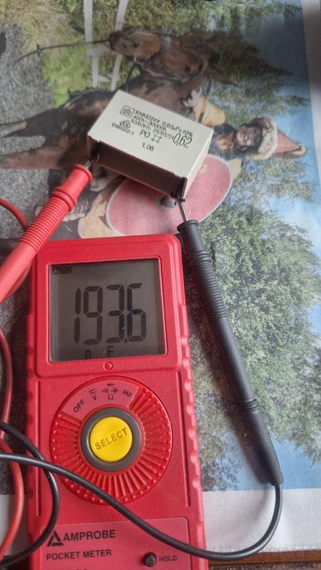

Kiitos MJO, tarkoitus oli kysyä saanko napata tosta 12V piuhasta sen uuden 12V pumpun pyöritysvirran. Herätevirta releelle tulee tietysti vanhasta paikasta. Oli muuten alle 0.2 mikrofaradia jäljellä tässä konkassa. Huomenna konkkakauppaan.

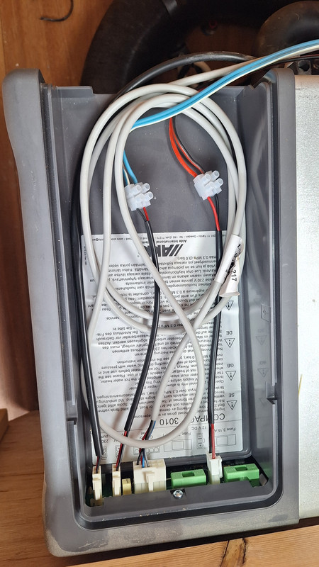

Joo, tuollaista 12V pumppua odottelen. Siinä näyttäis olevan kahdet johdot eli ilmeisesti toinen on herätevirta paneelilta ja toinen varsinainen pyöritysvirta.  Ilmeisesti rele ohjaa tässäkin. En tiedä https://kauppa.jyvascaravan.fi/tuote/kiertovesipumppu-12-v-alde-3010-saadettava-teho/
Tökkäät sen uuden pumpun johdon suoraan piirilevyn oikeaan yläkulmaan verkkopumpun liittimeen. Ei mitään virityksiä. Ne tuplajohdot on sitä varten, etä jos ei säiliössä ole omaa pumppua niin kytket sen toisen 12v pumpun lähtöön.

Tämä tuli selväksi, kiitos. Tilasin 1 mikron konkan jo 220V pumppuun. Täytyypä kattoa jos sekin tulee kuntoon. Ilmeisesti se magneettiroottorin vaihto, jonka tein ei ollut turha sekään, koska vanha oli ihan epämagneettinen. Onkohan noita roottorivikoja esiintynyt?

  Aloittajan kuvassa näkyy lähes  alamittainen (kapasitanssiltaan)
0,62yF kondensaattori joka kielii mm. siitä että valmistushetkellä
tuokin arvo on ollut saatavissa vain alamittaisella jännitekestolla.
Olen tästä kirjoitellutkin menneinä vuosina ja onneksi nyttemmin
noita korvataan 1yF:n kondensaattoreilla mutta jos sen aikoo saada
alkuperäiseen tilaansa niin jännitekesto uhkaa edelleen, siis nykyisinkin
helposti saatavilla kondensaattoreilla jäädä 400Vac tai 420Vac luokkaan
eli jo tavallisessa käyttötilanteessa aivan hilkulle. Minkäänlaista
marginaalia ei jää käytön poikkeushetkiin saati että valmistajakaan
olisi arvannut että noita pumppuja voisi joku käyttää esim. karavaanareitten
ajoneuvoihin syrjäisillä leirintäalueilla verkon pitkien haarojen päissä.

  Itselleni on ratkaisu aina ollut ulkoinen kondensaattori eristetyillä
johtimilla. Helppo, edullinen ja kompromissiton ratkaisu jolla esim. 1yF
 450Vac ei tuota saatavuus eikä mitään muutakaan ongelmaa. Tuollainen
nippusiteellä pumpun kyljessä ei ole vielä häirinnyt ketään enkä käsitä
mitä kondensaattorin tunkeminen sen alkuperäiseen kömmähtäneeseen
suunnitteluun perustuvaan tilaan hyödyttää.
