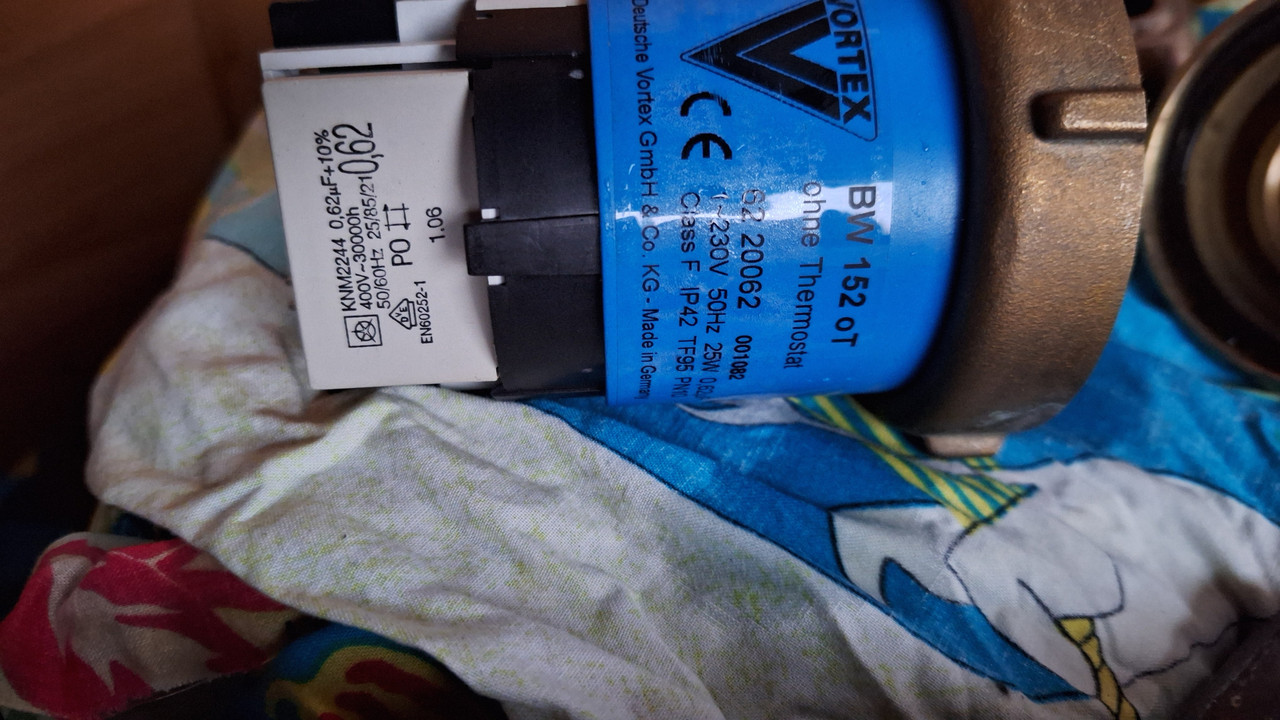

Kiitos, olinkin napannut huvikseni kuvan tuostakin suunnasta. Näköjään 0.62 micro Faradia, mihinköhän tuo arvo vaikuttaa, suositteletko ykköstä?

Ne monet ketjut kun kahlaa läpi niin löytyy. 1 mikro ihan hyvä. Töpseli pois seinästä ja johtokin piiloon ettei kukaan kytke sitä. Sitten konkan jalat poikki läheltä konkka. Uusi juottamalla, kutistesukka päälle. Sit loppuu hidas pyöriminen ja juriseva ääni.

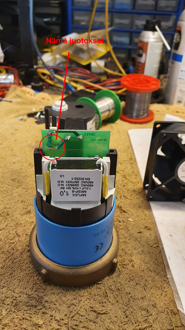

Tarkista pumpun 12 voltin ohjausliittimen juotokset, voi olla murtuneet, kunten kuvassa vinkataan. Toi alkuperäinen konkka on uutenakin hieman rajoilla, ei toimi enää kun kapasitanssi menee alle 0,5:n mikron.
