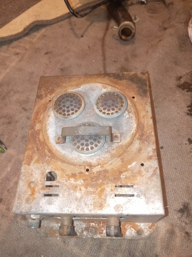

Saisiko täältä vinkkejä/neuvoja että kuinka ja miten lähteä kuvien Primus 2470:ppistä lämmintä purkamaan-> puhdistamaan->maalaamaan? pohja tällä hetkellä siis irroitettu. Seuraavana niittien poraus ulkovaipasta ja päälikannen irroitus? Mitä pohjasta pitää irroittaa että voi laittaa happokylpyyn puhdistumaan?  Ja minkälaisia happoa/maalia suotavaa käyttää operaatioon? Lisäksi mietin jos samalla asentaisi kipinäsytytyksen.

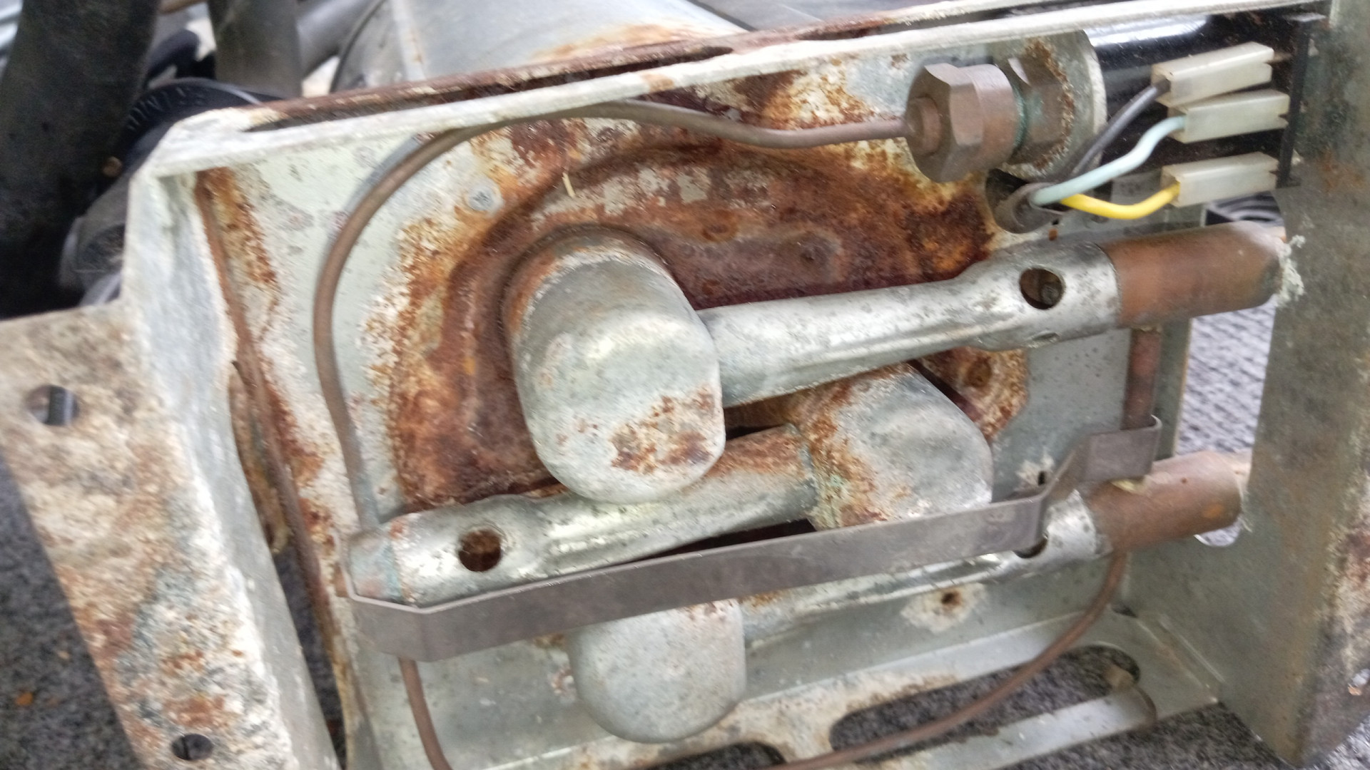

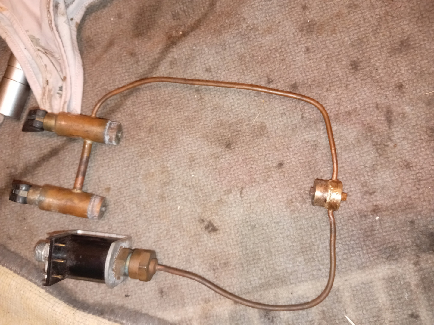

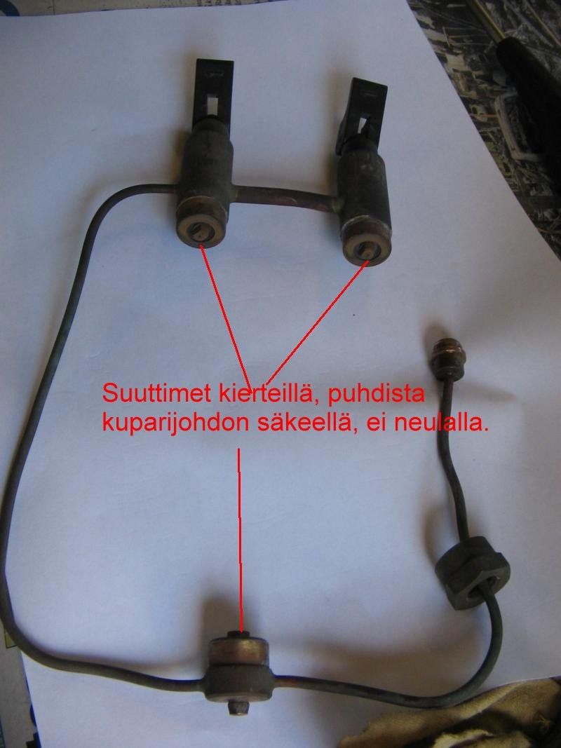

Millä tuosta pohjasta saa nuo kaasuhanat/suuttimet irti? eli kupariset osat rautaputkista?
  • Viimeksi paikalla:18.11.2026 kello on 19:45
Vs: Primus 2470 kunnostus kysymyksiä
« Vastaus #4 : 11.08.2025 kello on 18:59 »
Kaasuventtiilin mutteri auki.
Otat rst "jousipidikkeen" irti ja sitten nitkuttelet suuttimenpitimistä papukaijapihdeillä ne irti. Ihan painamalla ne on siihen laitettu, joskus ne on tiukassa.
Onko tämä tuttu ketju? Muistaakseni löytyy vastaus kaikkiin noihin kysymyksiin.

2 suutinta kolmesta lähti, yritin naputellakkin tuota liitosta.. ei mihinkään. Jokohan tuo on entinen.. ??? *muokkaus nyt lähti irti, vielläköhän tuo on käyttökelpoinen vaikka tulikin jälkeä ja nuo putketkin hiukan vääntyi.?

Hyvä se on, jos putkissa ei näy murtumia. Aina nuo vähän ottaa osumaa irroituksessa. Oiot putkia hieman sitten takaisin laittaessa. Thumb
Suuttimen pitimet on melkein umpitankoa, ei niissä pienet lommot haittaa. Peltiputkien sisään meneviä osia voi vaikka vähän viilata jos niihin tuli lommoja.
Usein auttaa kun naputtelee niitä peltiputkia ympäri liitosta.

 Thumb Hienoa työtä. Muista ottaa suuttimet pois ja puhdistaa kuparisäikeellä. Laita suuttimien juureen hieman WD40:stä ja odota pari minuuttia niin irtoaa helpommin. On normikierre.

Kiitosta, joo käytinkin suuttimet pois ja puhdistin juuri kuparisäikeellä.

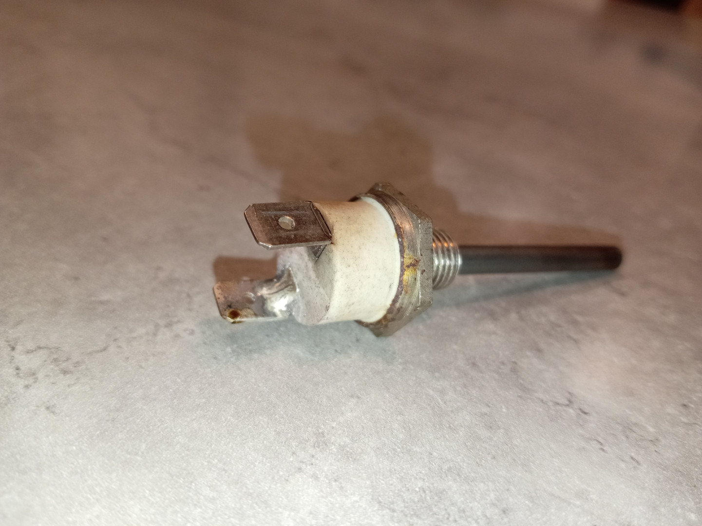

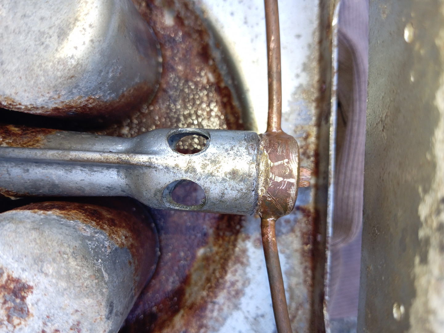

Yhtenä huomiona, pyrostaatin toinen nasta vaikuttaisi olevan hivenen löysällä. Tuntuu pieni liike, kun varovasti heiluttaa. Olisikohan tälle mitään tehtävissä? muistan lukeneeni että voisi olla mahdollista juottaa paremmin/uudelleen kiinni?

Vastaan pyrostaatin osalta itselleni, hyvin näkyi hopeajuottamalla tarttuvan.. :laugh:

Hienoa työtä kaikkinensa, ehdottomasti kipinäsytkä kannattaa laittaa, kun on koko pannun purkanut ja kunnostellut. Hopeajuottamalla juurikin noita pyrostaatteja on korjailleet.

Hyvä tulee, hopealla olen itsekin nuo pyrostaatin kintut juottanut.
