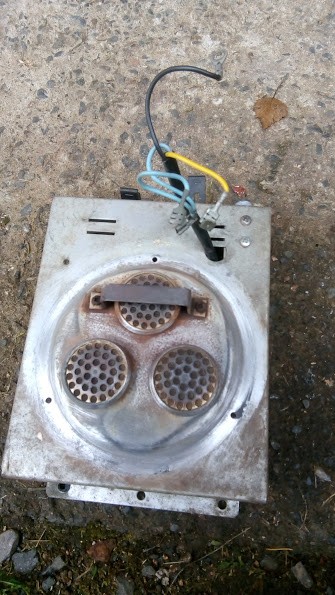

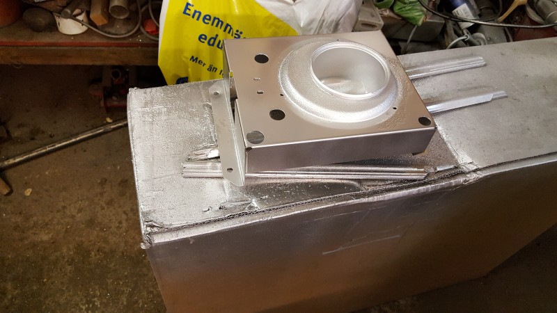

Tältä näyttää arina, suuttimet käytin irti ja puunasin paineilmalla, ei ollut verkkoja eikä sen kaltaisia.
Palopesän verkoilla tarkoitat varmaankin niitä alareunassa olevia 3kpl aukkoa joista kaksi näyttäisi olevan samanlaisia ja yksi selvästi tiheämpi, jtn. muovia yms. näyttäs olevan välissä.

« Vastaus #3 : 6.10.2017 kello on 21:56 »
Kuvan verkot näyttää olevan ok. Mitä tarkoitat muovilla, ehkä pannun kyljessä olevaa yhtä aukkoa?
Oikean puoleisin aukoista/verkoista heijastaa kirkas/läpinäkyvä "ikkuna" josta ei kyllä mee ilmaa eikä muutakaan lävitte liekkö tuon kuulukki olla tollanen ?
Kirkasta muovia/lasia jotahi semmosta en mie tiä ku vähä poljä olen  :laugh: ;)
Kuuluu olla sellainen se yksi "ikkuna" . Jos ei mene ilma läpi niin ok.

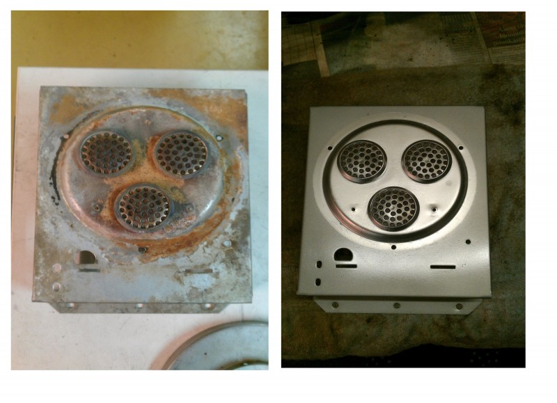

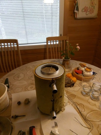

Tämmönen tästä nyt sitten tuli jospas tuo käynti onkelma poistu samalla, toivossa on hyvä elää :)
8 tuntia 80 asteessa 5% sitruunahappoa ja sen jälkeen pesu, kuivaus ja maalaus. Aikas palajon oli semmosta ruoste hilsettä noissa tulipesän "kanavissa", lieneekös vika sitten siinä kun ei startannut kaikilla polttimilla.

Olen laittanut pelkän pannun rungon pohjan päälle ja lakannut pohjan päältä näkyvän osan. Aiemmin lakkasin myös alapuolen, mutta luovuin siitä kun lakka ei kestänyt kuumuutta ja hilseili pois. Kuvasta nykyy lakattu osa.
