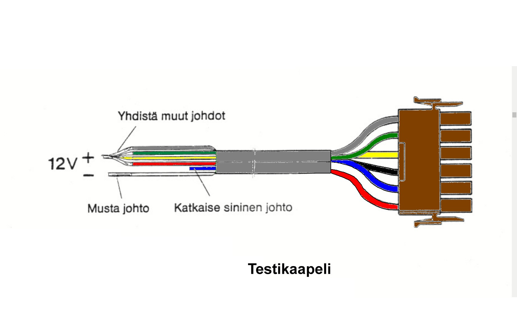

Kuusi napaista ei ole missään komponenttiliikkees sä......  tosin hinta on mielestäni korkea.
Sitten ratkaisee vielä käyttötarkoituskin eli se riittääkö
kontaktin syntyminen eli vaaditaanko täysi yhdenmukaisuus.
Jälkimmäisessä tapauksessa tuo hinta lienee vaan pakko
maksaa.
 Kun itselläni ei noita pannuja ole niin tarvitsen
liittimiä vain vianhaku ja korjaustoimintaan. Silloin selviää
helposti saatavilla MATE-N-LOK versioilla joista tarvitsee vain
silpaista "liiat" pois. Esim. tuo kuusinapainenhan on oikeasti
vain nelinapainen joten :
https://www.starelec.fi/product_info.php?cPath=53_2567&products_id=17431
korvaa sen helposti.
  Omiin tarkoituksiin riittää kun tietää mihin kohtaan
ja miten päin sen laittaa. Polariteetilla ja lukituksilla ei
ole niin väliä. Itse kontaktiosat natsaa täydellisesti.
  Mutta ymmärrän kyllä sen että jos tuollainen "lähtisi maailmalle"
niin ennen pitkää joku aiheuttaisi sillä vahingon.

Mikä liittimissä on ongelma, minullakin pusillinen sopivia. Toi nelinapainen ei mene 6-napaisen tilalle kun polarointi on 6-napaisessa päissä. Oletan, että Primus on jotenkin saanut omittua 6-napaisen itselleen, siksi ei löydy myynti tiskiltä mistään komponenttina.
