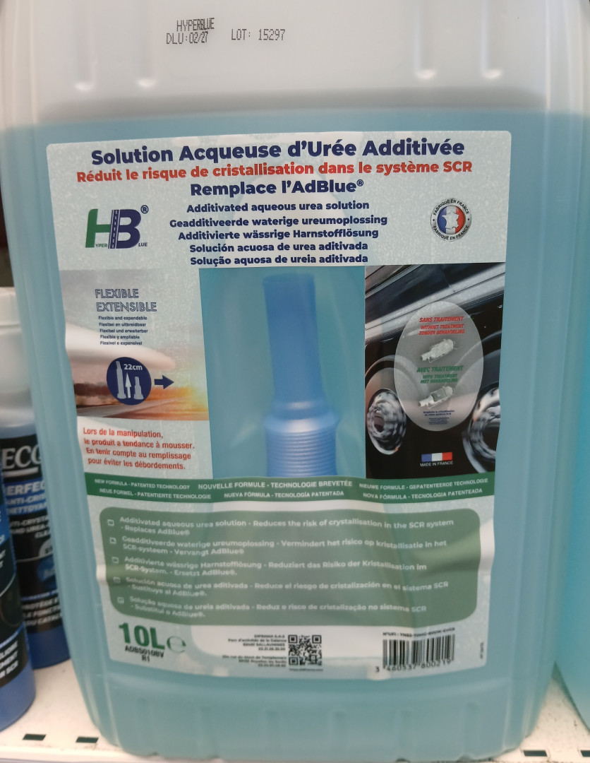

Fransmannit ne myy ihan marketissa Ad blueta joka ei kristailoidu, pitänee paripurkkia ostaa ;)

Lagres kylä ja E.Lecrerc oli kauppa.

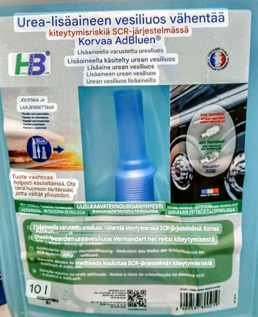

Mikäköhän mahtaa olla tuo lisäaine...?
Citroën / Peugeot merkkikorjaamossa kerrottiin, että -22 malleista eteenpäin ei voi lisäainetta käyttää. Niissä on jonkinlainen optinen sensori, joka tunnistaa sen epäpuhtaudeksi ja saattaa systeemin vikatilaan.
Itselläni on vanhempi -17, niin siinä ei pitäisi olla niin tarkkaa tunnistusta ja suosittelivat lisäainetta. Tuli vain mieleen, kun Ransakassa on aika paljon kyseisiä aautomerkkejä.
Pitääpä kysyä merkkihuollosta, onko tullut uutta tietoa autovalmistajalta tuon tuotteen osalta.
Eihän se sitten ole direktiivin mukaista!   :laugh:

Tuo Leclerc on iso ranskalainen myymäläketju, toimii myös muualla Euroopassa. Kyseistä AdBlueta myyvät myös muut, ei näköjään Suomessa. Eri juttu on se, onko valmiiksi lantrattu parempaa kuin että laittaa itse lisäainetta.
