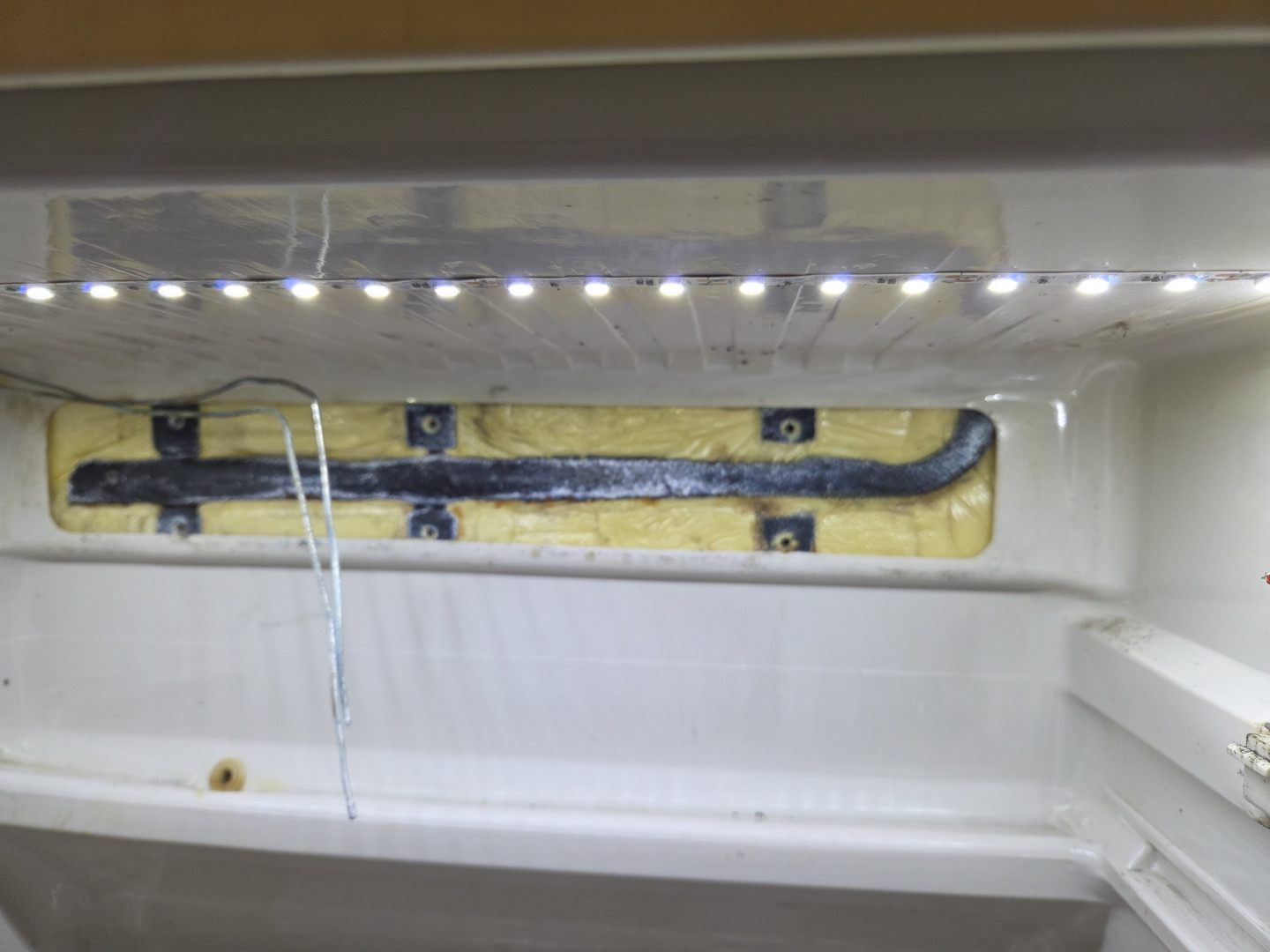

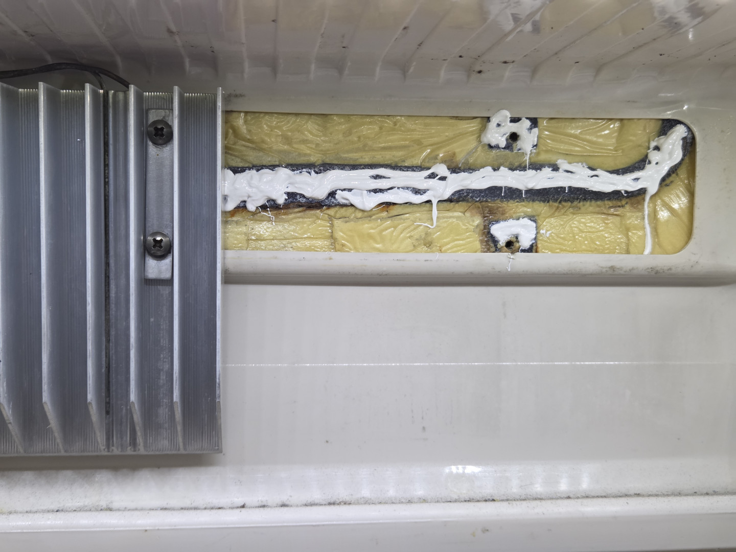

Kaasukaapin lämmönsiirtotahnat uusiksi. Entistä ei ollut enää olemassa. ruuvit irti niin alumiinirivat tipahti käteen. Kompurakaappia harkitsin vakavasti, mutta koitetaan hybridiä. 36l frezzer duo arkku mukaan ja käytetään sitä herkille, jos meinaa lämmetä.

Uudet tahnat jääkaappiin
Ei ainakaan huonontunut. 4/5 asennossa menee 6 astetta pakkaselle jääkaappi kun ulkona 8 astetta lämmintä. Pakastimessa ainaki -22. Tosiaan ne alumiinit tipahti kun ruuvit irrotti niin ei siellä minkäänlaista pitopintaa ollu enää. Ja ilmahan on mainio eriste kuten tiedetään.
