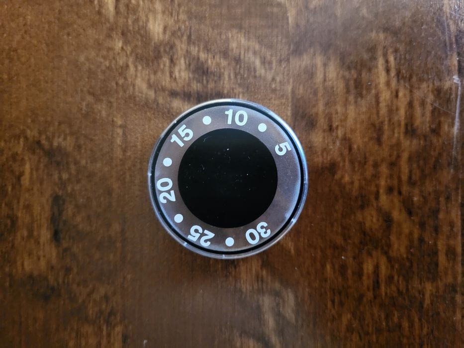

Olisiko kenelläkään tällaisen Ultra heat säätimen säätökiekkoa ylimääräisenä? Tai ehjää kokonaista säädintä. Tai tietoa mistä tätä kannattaa kysellä. Tuosta pyöreästä kiekosta on hajonnut holkki jolla pysyy kiinni säätöakselissa.

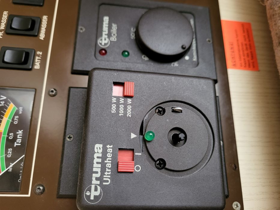

Itse olen korvannut tuon potikan nupilla. Vaatii holkin väliin. Tarkoituksena jossain vaiheessa porata nupin kokoinen reikä tuohon rikkinäiseen niin asteet näkyy suoraan kuten ennenkin. Toisaalta potikassa viiva ja sen mukaan säätö helppoa, meillä viiva osoittaa tuon vihreän valon oikealla puolella olevaan ruuviin

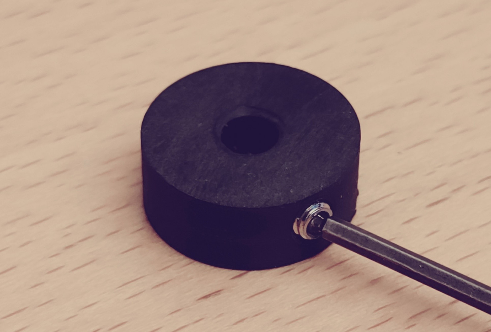

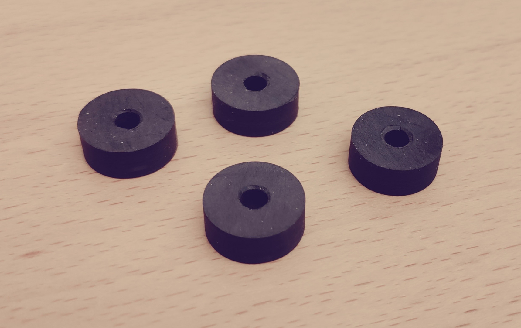

Sorvasin ruokatunnin ratoksi muutaman Ø4/15mm x 6mm korjausholkin ABS ylijäämälevystä (hyvin liimattavissa), tämän ketjun viimeisen viestin perusteella.
https://karavaanari.org/index.php?topic=25359.0
Tuon pitäisi käydä alkuperäiseen nuppiin sisäpuolelle ja akseliin liimaamalla, kun raksii nupista katkenneen holkin pois ja tasoittelee sen kohdan.
Mitat ja sopivuus kannattaa vielä tarkastaa.
Laita osoite yv:llä jos on tarvetta tuollaiselle, niin laitan tulemaan.

Lisäsin M3 pidätinruuvin akselia varten, niin ei tarvitse liimata nuppia kiinteäksi akseliin.
Vaatii reiän avaimelle kiekon ulkoreunalle.

Onnistui hyvin jamseil:n tekemällä holkilla. Holkki ensin kiiinni säätimen akseliin ruuvilla ja sitten säätökiekko pikaliimalla kiinni holkkiin. Minulla liimana Loctite Super Glue Power Gel.
