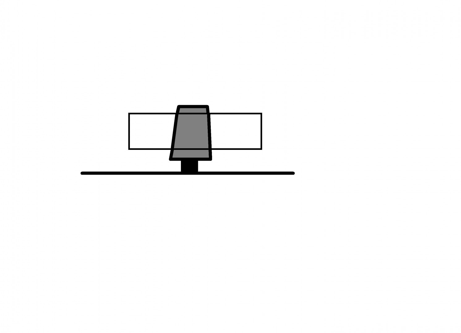

« Vastaus #2 : 20.11.2020 kello on 15:53 »
4mm potikan nuppi ja reikä vialliseen kiekkoon, pikaliimaa niin hyvä tulee.

« Vastaus #3 : 20.11.2020 kello on 17:59 »
Jotain tähän tyyliin.

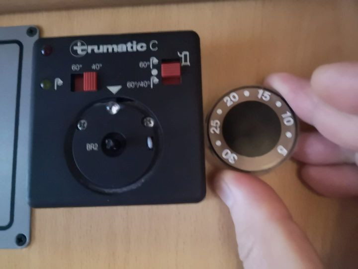

« Vastaus #6 : 11.12.2020 kello on 17:37 »
Nyt olisi nuppi korjattu. Leikkasin laserleikkurilla 5mm akryylistä kiekon ja liimasin sen pikaliimalla kiinni. Thumb
