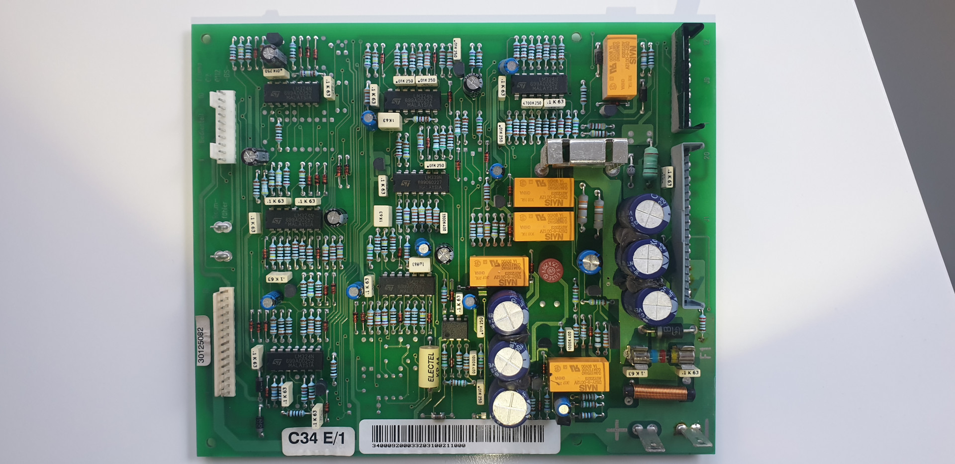

Terve!
Pannu ei lähde käyntiin.. flekti surisee, kipinää lyö ja sitten syttyy punainen valo ohjauspaneeliin.
olen irroittanut ja tarkistanut että kaasua tulee magneettiventtiilii n mutta sitten en tiedä sen enempää...
pitäs mitata tuleeko sähköä mutta mistä se mitataan?
Saan 6,5v ylimmäisiin johtoihin mitkä ovat piirikortin yläosassa kun väännän pannun päälle. 12,5v alimmissa johdoissa ( missä on + ja - merkintä )
Kaasuliesi toimii sekä jääkaappi.

Löysin vähän apua edellisiltä keskusteluista...
" Magneettiventtiilin tarvitsema pulssi ei synny ( 17,8V ) kun konkat ei lataannu.
Mittaa mustan liittimen ruskeesta johdosta jännite,
nouseeko yli kymmenen voltin? Jos ei nouse on vika piirilevyssä. "
Tarkastin voltin määrän ja se nousi 11.61v, pannu naksahti ja surina sammu.
Oisko vika magneettiventtiilis sä? Mutta miten sen tarkistan?
Irroitin sen kyllä ja sain wd-40 menemään läpi kun sijoitin vahvat magneetit sivulle.
Mutta silti kai vika voi olla että se ei saa virtaa tai sitten on tukossa  ::)

Pysyykö jännite ruskeassa johdossa? Jos alkaa putoamaan niin vika piirilevyssä. Kaasuventtiili ei aukea, jos jännite putoaa.
Sen jälkeen kun olen vääntänyt nappulasta pannu päälle niin pannu alkaa tikittämään ja jännite alkaa nousemaan ruskeassa johdossa, sitten kun tikitys on loppunut ja surina sammunut niin jännite putoaa jälleen ruskeassa johdossa
Onko vika piirilevyssä?
Sillä hetkellä ( 18 sek. ) kun kaasuventtiili napsahtaa niin jääkö jännite vai putoaako? Keskity siihen mitä sinulta kysytään.
Vastaus on Ei mutta tässä silti pidempi selitys mitä tapahtuu:
Jännite nousee 10.5v ja sitten kaasuventtiili napsahtaa.. jännite jatkaa nousemistaan 11,6v jossa se pysyy 5 sek. jonka jälkeen tikitys loppuu ja jännite laskee.
vika taitaa olla silti piirilevyssä jos ymmärrän oikein?

Vs: Truma C 3402 ei käynnisty
« Vastaus #10 : 9.10.2022 kello on 12:06 »
Vika on piirilevyssä tai kaasuventtiili on tukossa tai jumittaa. On myös kärkivikoja jolloin tikitys kuuluu, mutta kipinä karkaa kiinnitys kauluksen kautta maihin. Piirilevyn testauksella alkaisin tutkimisen.
Okei...  onko mahdollista tietää etukäteen mitkä komponentit aiheuttavat tämän vian?
Voisko mistään mahdollisesti löytää kytkentäkaaviota piirilevyyn?
« Viimeksi muokattu: 9.10.2022 kello on 13:46 »

« Vastaus #13 : 9.10.2022 kello on 15:09 »
Kyllä kytkentäkaavio on olemassa, mutta se ei ole julkisessa levityksessä tai siis minä en voi sitä jaella.

« Vastaus #14 : 9.10.2022 kello on 15:40 »
Miten tässä hommassa pääsee eteenpäin? Uutta piirikorttia on vaikea löytää ja kaasuventtiilistä ei tiedä miten se toiminnan mittaisi...  :(
