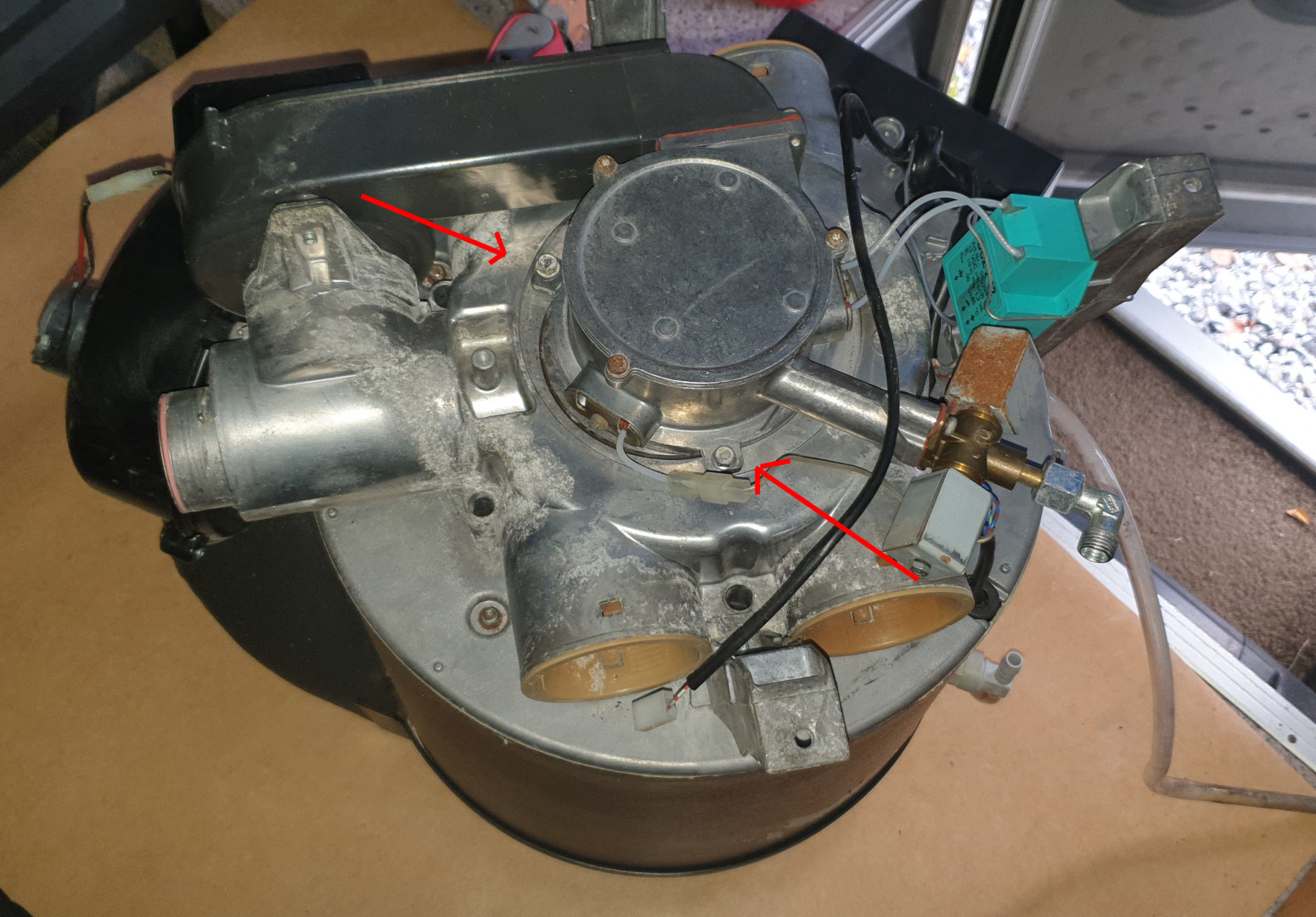

eikö poltinpesä aukea muttereiden kohdasta johon punaiset nuolet osoittavat?
Kaasuventtiili pitää irrottaa. Käännät sitten paloarinan ylösalaisin siihen päälle ja kytket kipinäjohdot kipinämuuntajaan. Kaasua ei tarvita. Käynnistät pannun ja katsot millaisen kipinän antaa. Totta kai tarvitset ohjauspaneelin johtoineen.
  • Viimeksi paikalla:16.07.2023 kello on 23:46
Vs: Truma C 3402 ei käynnisty
« Vastaus #21 : 9.10.2022 kello on 20:15 »
"Käännät sitten paloarinan ylösalaisin siihen päälle"  tätä kohtaa nyt en oikein ymmärrä... mihin päälle minä sen käännän?

Poltinpesän l. paloarinan käännät toisinpäin.. Tajuat kyllä kun otat sen irti.

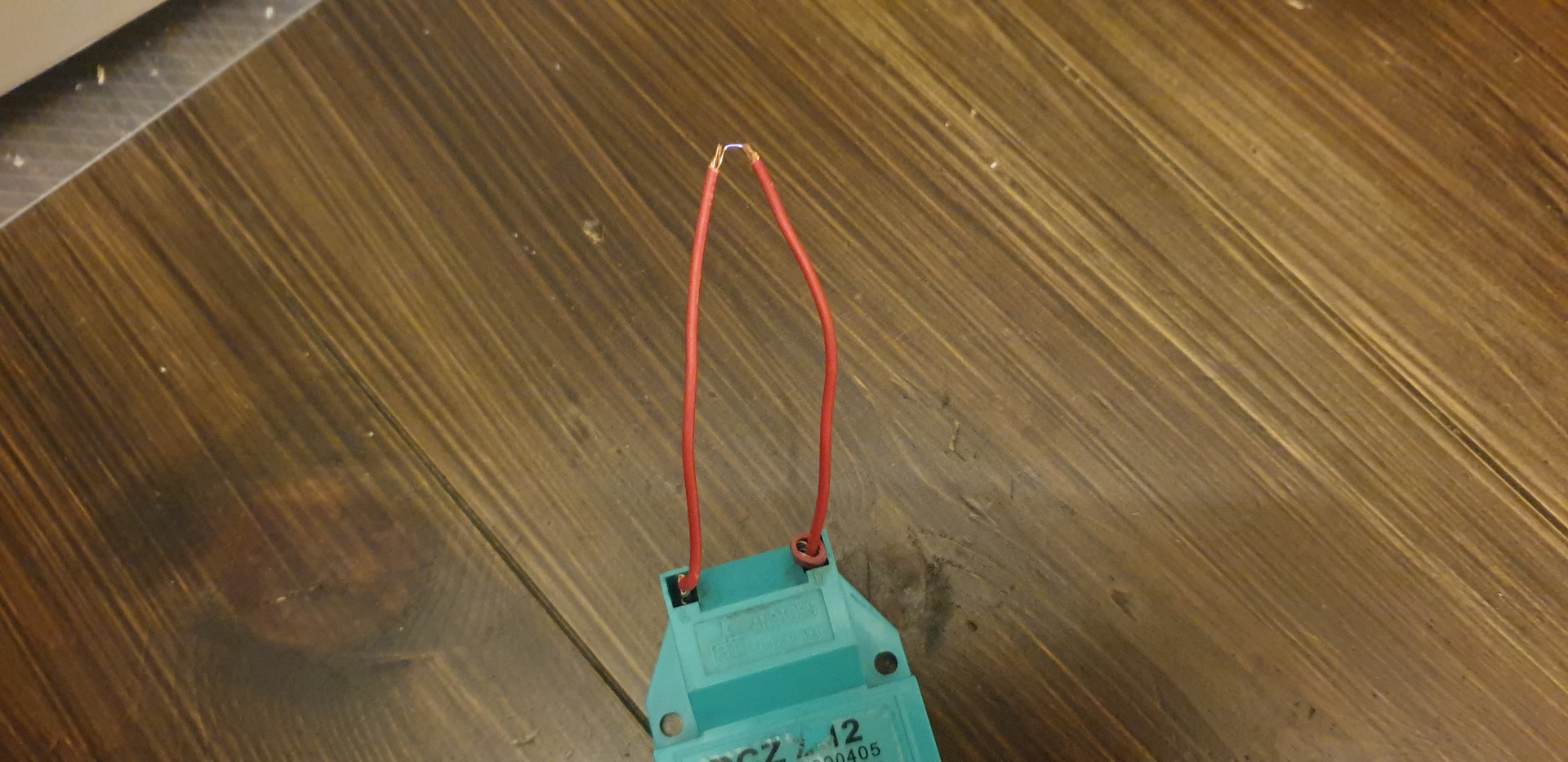

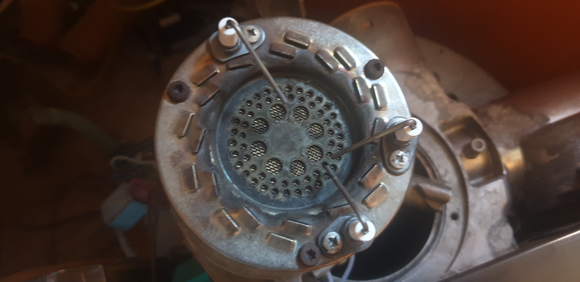

Nyt sain pannun purettua ja poltinpesä ei lyö kipinää... mikä niistä on rikki?
Kaikki johdot on paikallaan paitsi että kaasuventtiili on otettu pois.
Nuo kaksi mitkä on vierekkäin lyö kipinää jos yhdistän ne sytkärillä. Ajattelin että kokeilen vain syöttää kaasua irtosytkäristä ja jos sytkäri syttyisi pannun kipinällä mutta mitään ei tapahtunut.
Pieni tarkistus vain... mitkä ovat kipinäjohdot?
« Viimeksi muokattu: 11.10.2022 kello on 14:48 »
« Vastaus #25 : 11.10.2022 kello on 17:18 »
Kärkiväli on ihan ok, mutta jos tuolla kärkivälillä ei kipinöi niin kipinämuuntaja on rikki. Kipinämuuntaja on ehkä korjattavissa. Ota muuntajasta siva ja puva johdot irti ja syötä akusta muuntajaan 12 volttia, kipinöikö sitten? Muista muuntajan napaisuus.

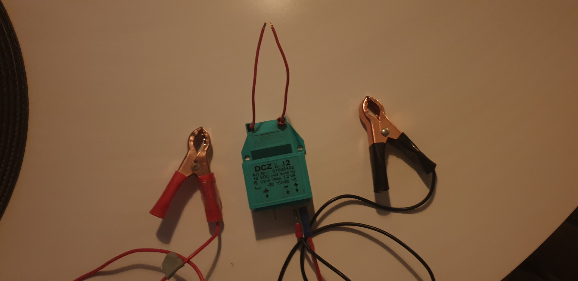

« Vastaus #26 : 11.10.2022 kello on 17:43 »
Syötin 12v muuntajaan mutta ei kipinöi... pelkkä kipinä ääni kuuluu
Eikö tämä tarkoita että piirikortti pitäs olla ehjä?
« Viimeksi muokattu: 11.10.2022 kello on 18:06 »
« Vastaus #27 : 11.10.2022 kello on 18:53 »
Testasit siis kuvan mukaisessa asennossa ja sitten muuntajaan ulkopuolinen 12 volttia ? Kokeile silleen muuntajaa, että otat sen irti ja pöydällä teet testin, laitat langan pätkät kärjiksi 5mm kärkivälillä ja syötät jännitteen. Epäilen kärkivikaa.
« Vastaus #28 : 11.10.2022 kello on 20:00 »
Juu, testasin kuvan mukaan ja ulkopuolinen 12v.
Näinkö meinaat ?
Muuntajasta meni kyllä vielä yksi piuha pannun runkoon, tartteeko sitä?
Noh, kyllä se kipinää lyö.
Kärkivika vai mitä?  Mistä sitten tietää kumpi kärki on rikki vai olisiko molemmat?
« Viimeksi muokattu: 11.10.2022 kello on 21:09 »
« Vastaus #29 : 11.10.2022 kello on 21:36 »
Jätä noi langat muuntajaan ja kytke muuntaja lämmittimeen, kipinöikö sitten? Jos silloinkin kipinöi niin kärjet vaihtoon. Thumb
