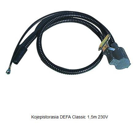

Kävisikö tällainen Defa Classic camping alueella? Tuo on sama, kuin CEE. Meinasin asentaa retkipakuun, mutta taitaa tulla asennettua uudempi mini pistorasia.
Älä laita miniä sit et ainakaan saa virtaa caravan alueella!
