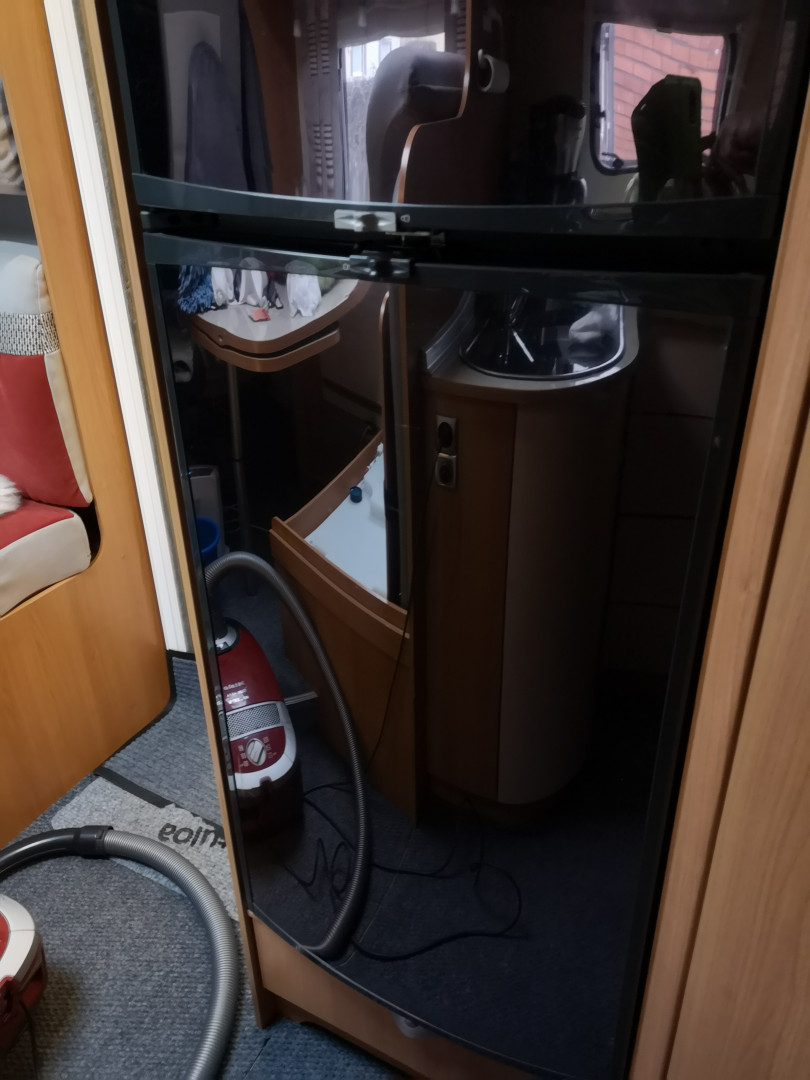

Meillä kyseinen auto. Yleensä ollut käytössä vain kesäkäytössä. Nyt kun ollaan reissattu hieman kylmemmissäkin oloissa, niin huomattiin seuraava. Jääkaappi, kaasu uuni yhdistelmän alla on vetolaatikko, jossatietysti  uuni pellit ja muut tarpeet. Otin vetolaatikon pois kiskoilta. Alta löytyi noin 7 x 7 cm neliön muotoinen aukko auton pohjaan, jossa tiheä ritilä. Onko tota mahdollisesti mahdollista tukkia, koska sieltä tulee todella kylmää ilmaa suoraan jaloille. Tai tehdä esin joku tötterö ettei tulis suoraan jaloille. Tässä muutama kuva.
Niin jäi mainitsematta että auton katossa 2 pakko tuuletus ventiiliä. Uunin päällä, suihkutilan katossa, wc katossa.
