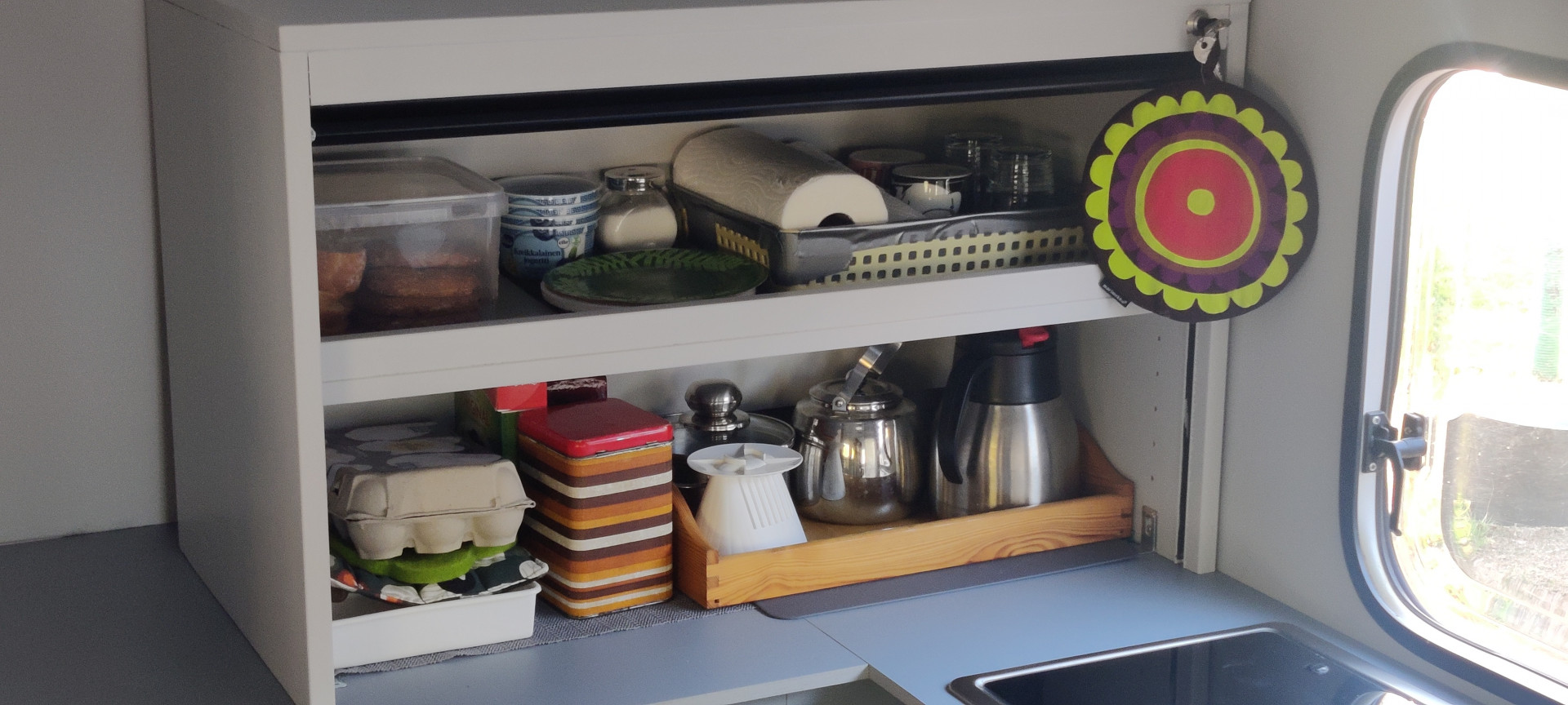

Tänään tapahtui "hyviä asioita" eli saatiin madallettu ja kolmeen kertaan maalattu rulokaappi paikalleen.  Rouva tykkää- pääsee seuraavalle reissulle  sijottelemaan esim. kuivia ruoka-aineita ja keittohommissa tarvittavia tavaroita isompaan tilaan, kuin on tähän asti ollut käytettävissä.
160 km:n päästä piti hakea, mutta kun halvalla saatiin ;D  Kannatti hakea kumminkin. Samallahan tuo oli sellainen sunnuntaiajelu.

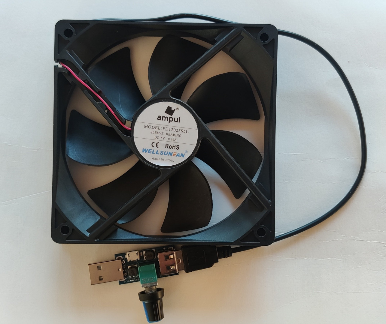

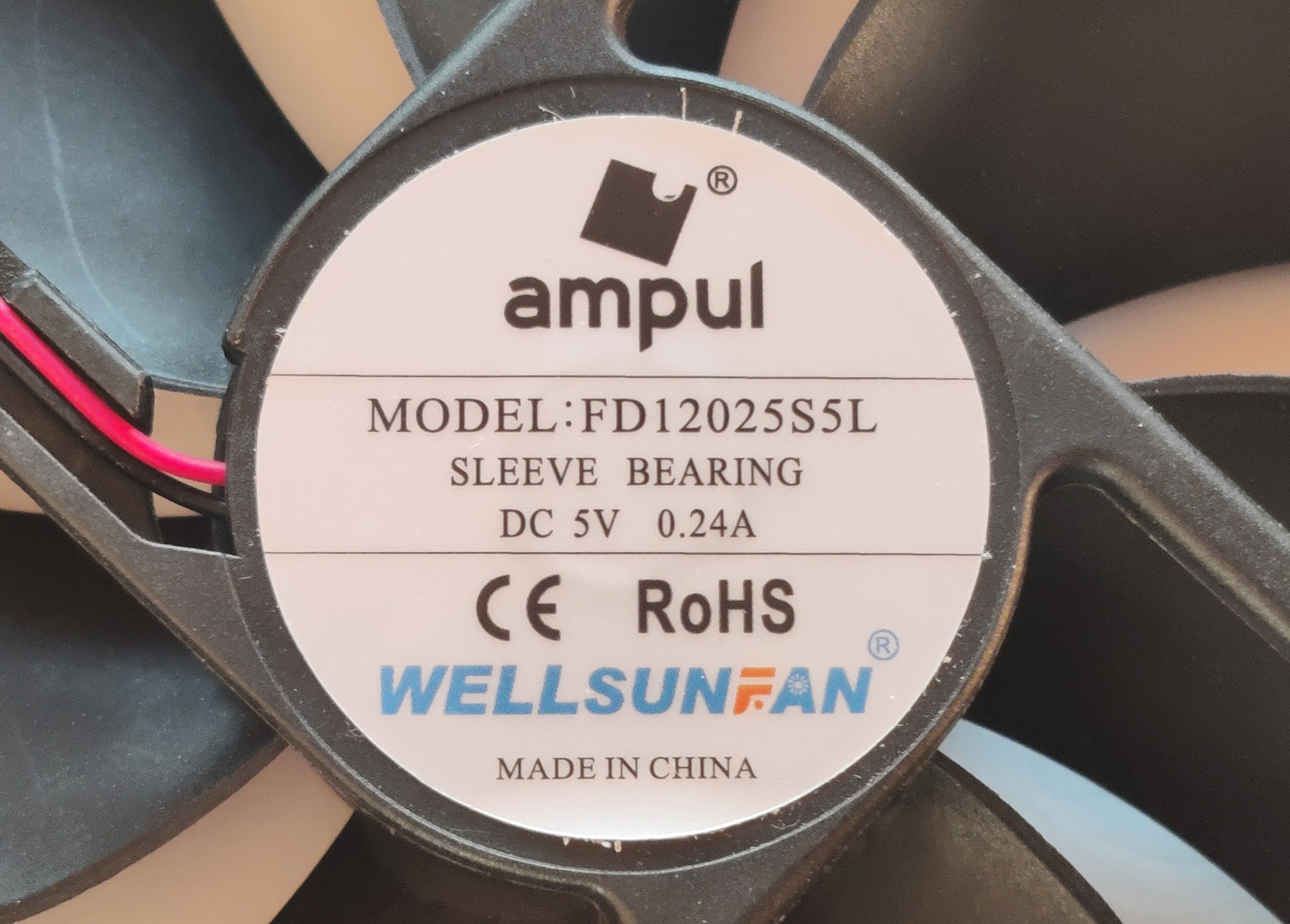

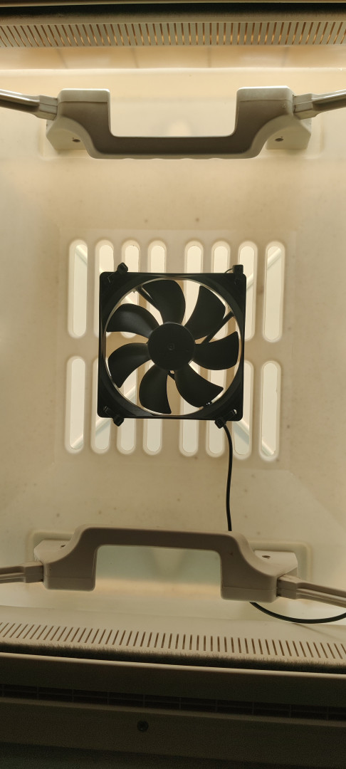

Tuuletin on paikallaan asennettuna kattoluukussa. Kauan piti katsella noita tietokonetuulettimi a eri tarjoajilta ennenkuin löytyi sopiva tuohon meidän tarkoitukseen. Sopiva löytyi tsekkiläiseltä Ampul System verkkokaupalta. Tuuletin on alkuperäisestä suunnitelmasta poiketen usb-liittimellä varustettu, jolloin varsinaista kytkentää vaunun 12V verkkoon ei tarvita. Tuuletin on 5 V ja 0,24 A. Puhaltimen teho on n.110 kuutiometriä/tunti. Vaunun tilavuus on n. 20 kuutiota, joten ilma vaihtuu vaunussa n. 5 kertaa tunnissa. Tehokkuutta voidaan säätää säätimellä, jonka hankin tuolta samasta paikasta. Normaali huoneilman vaihtovaatimus on muistaakseni n. kerran kahdessa tunnissa. Nyt vain pitää ootella helteitä, että päästään testaamaan tuuletinta tositilanteessa.  Se taitaa vain jäädä ensi kesän helteille ;)
Tuulettimen kiinnityksen toteutin nippusiteillä. Ennen asennusta käytin tuuletinta täydellä teholla 7000mAh:n akulla.  Tuuletin toimi reilun neljä tuntia ja aivan loppuun en tyhjentänyt akkua. Tuosta voi laskea käyttöajan eri kokoisilla akuilla. Oletan myös, että tuuletinta ei tarvitse käyttää täydellä teholla, kunhan lämpötilan saa tasaantumaan. Hintaa tuli rahtikuluineen 32 euroa ;D

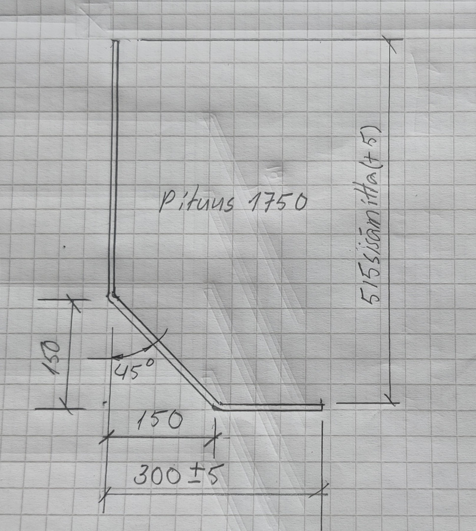

Oviprojekti etenee myös. Tarjous oven tekemiseksi 4 mm:n polykarbonaatista on nyt saatu ja myös kuljetusyritys ja tarjous kuljetukselle on valmiina.  Pitää vain alkaa tekemään tilaukset.
Saranat ja salvan olen löytänyt myös.
Ovelle tulee hintaa kaikkinensa noin 500 euroa. Mutta kun isäntä on saanut päähänsä, että vessassa istumiseen pitää saada enemmän tilaa, niin ei siinä sitten auta muu kuin hankkia uusi ovi ;D
Asennus oli helppo toteuttaa, eikä tarvinnut rikkoa mitään luukun rakenteita
Piirros oven uudeksi muodoksi

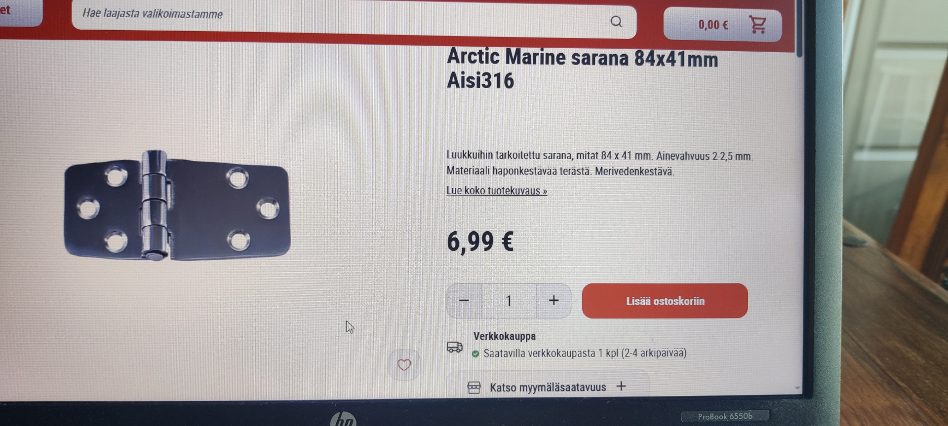

Paras edullinen vaihtoehto saranoiksi löytyi Puuilosta. Rst-saranat, jotka vaikuttaa riittävän tukevilta.

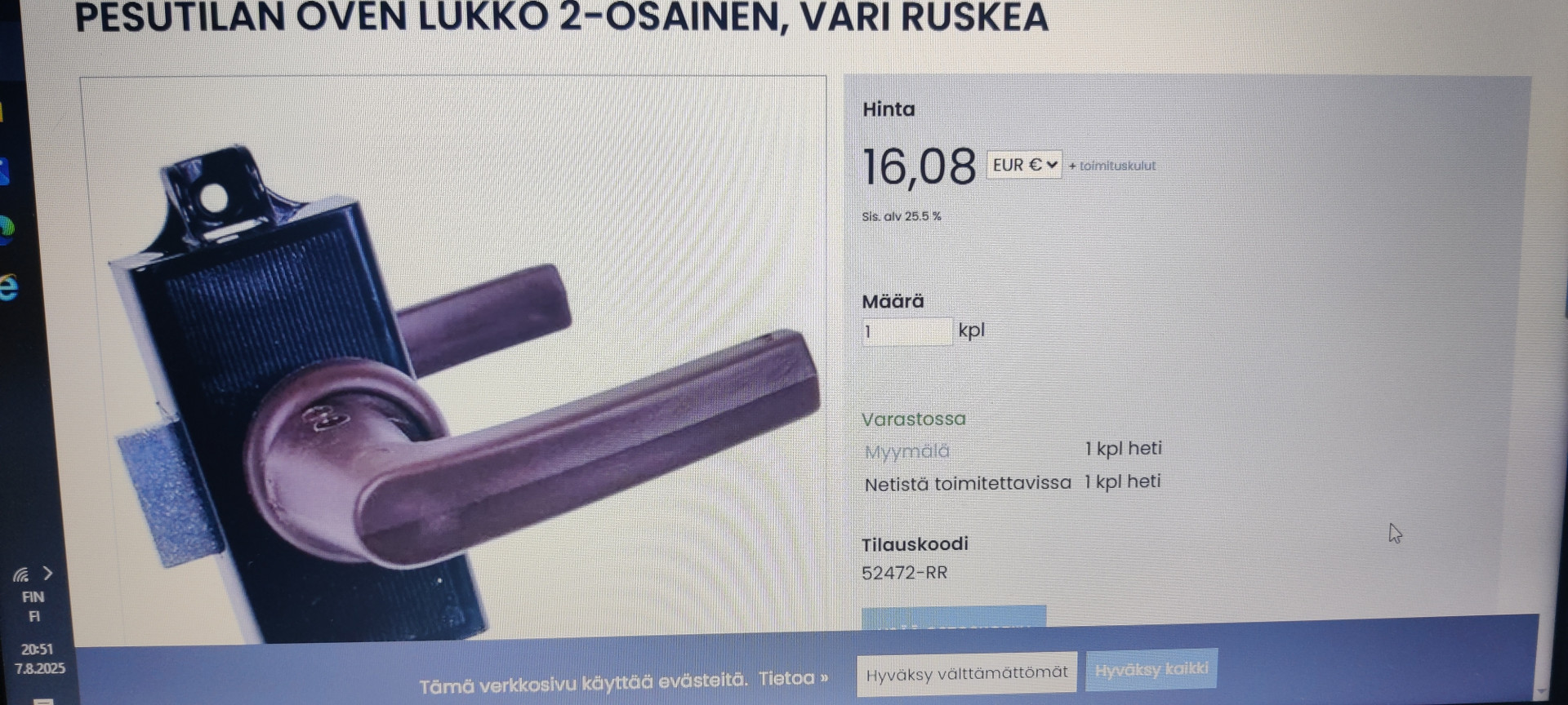

Edullinen salpa löytyi Vapaa-aika.comilta

Ei ne aina suomalaistenkaan  verkkokauppojen kuvat tuotteista pidä paikkaansa.  Näin kävi näille Puuilon saranoille.  Kaupasta ei löytynytkään kuvan mukaisella reiityksellä olevaa mallia.  Kuulemma jostain vain oli väärä kuva laitettu verkkokaupan sivulle.  Vastaavaa mallia ei löytynyt Puuilosta, joten seuraavana marssittiin Bauhausiin.  Sieltä löytyi sopiva malli ja oikeanlaiset uppokantaiset ruuvit + hattumutterit.
Myös kahvamalli hylättiin ja tilalle valittiin kaksoiskuulasalpa ja molemmin puolin ovea laitettavat lasioven vetimet.

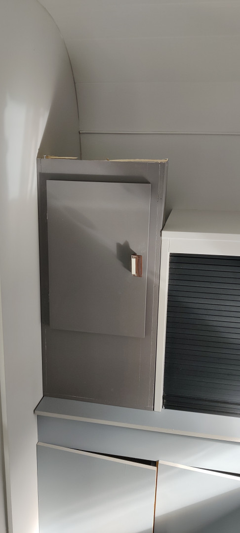

Alkuperäistä remonttia tehdessä vanhan kaapin käyttö tuntui hyvältä ratkaisulta, mutta ei enää.  Kaappi on ahtauttanut kovasti pöydän alle jalkojen asettumista.
Tänään kaappi sai lähteä :D Onneksi kaapin alaosa oli ainoastaan ruuveilla kiinni lattiassa, joten mattoon ei jäänyt kuin pienet ruuvin reikien paikat.  Mutta yläosa olikin sitten hankalampi irrottaa.  Laitoin asennuksen aikana noin niinkuin "varoiksi" Sikan 221- massaa kaapin ja pöydän kannen väliin.  Se oli virhe.  Nyt kaappi piti irrottaa väkivalloin  ja kaapin yläosa jäi pöydän alle :D
No, kaappia pitää muutenkin modifioida tuohon uuteen paikkaan sovitettuna tuon rulokaapin viereen.

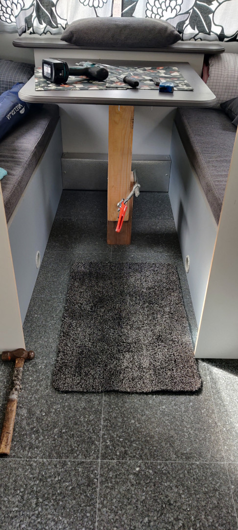

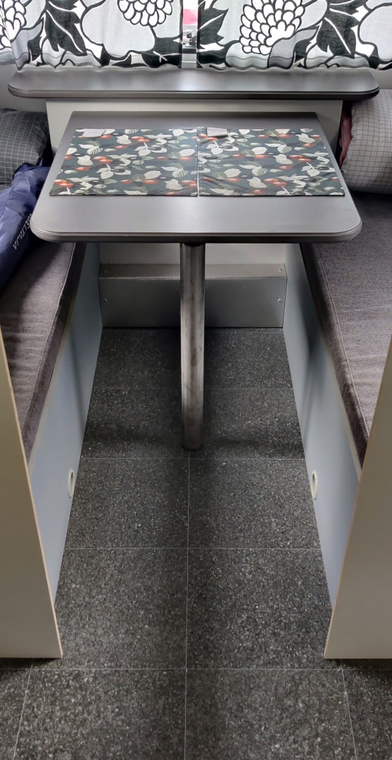

Pöytä sai uuden jalan.  60 mm:n rst-putken alapäähän hitsasin noin 8 x 60 kansiruuvilla varustetun laipan.  Ruuvin hitsasin etukäteen laippaan, joten ruuvin kanta jäi putken sisään. Putken yläpäähän hitsasin poikittain päistään viistetyn 33 mm:n rosteriputken. Onneksi pöytäkantta voitiin nostaa sen verran, että sain alapään ruuvin soviteltua lattiaan porattuun sopivan kokoiseen reikään.  Sitten vaan putkea pyörittämään latian tasoa vasten. Yläpää kiinnitettiin kahdella puuruuvilla pöydän alapinnassa olevaan poistetun kaapin vanerilevyyn, joka jäi onneksi paikalleen tason alapintaan.
Nyt mahtuu jalat pöydän alle hyvin ja kaikin puolin ratkaisu on nyt paljon parempi :D

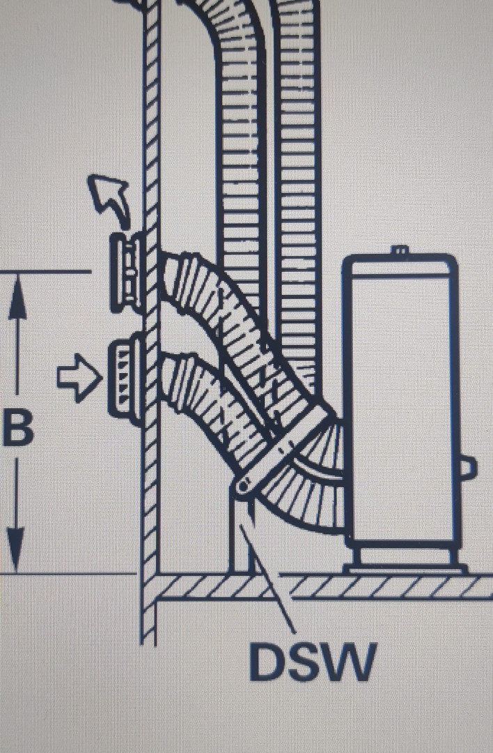

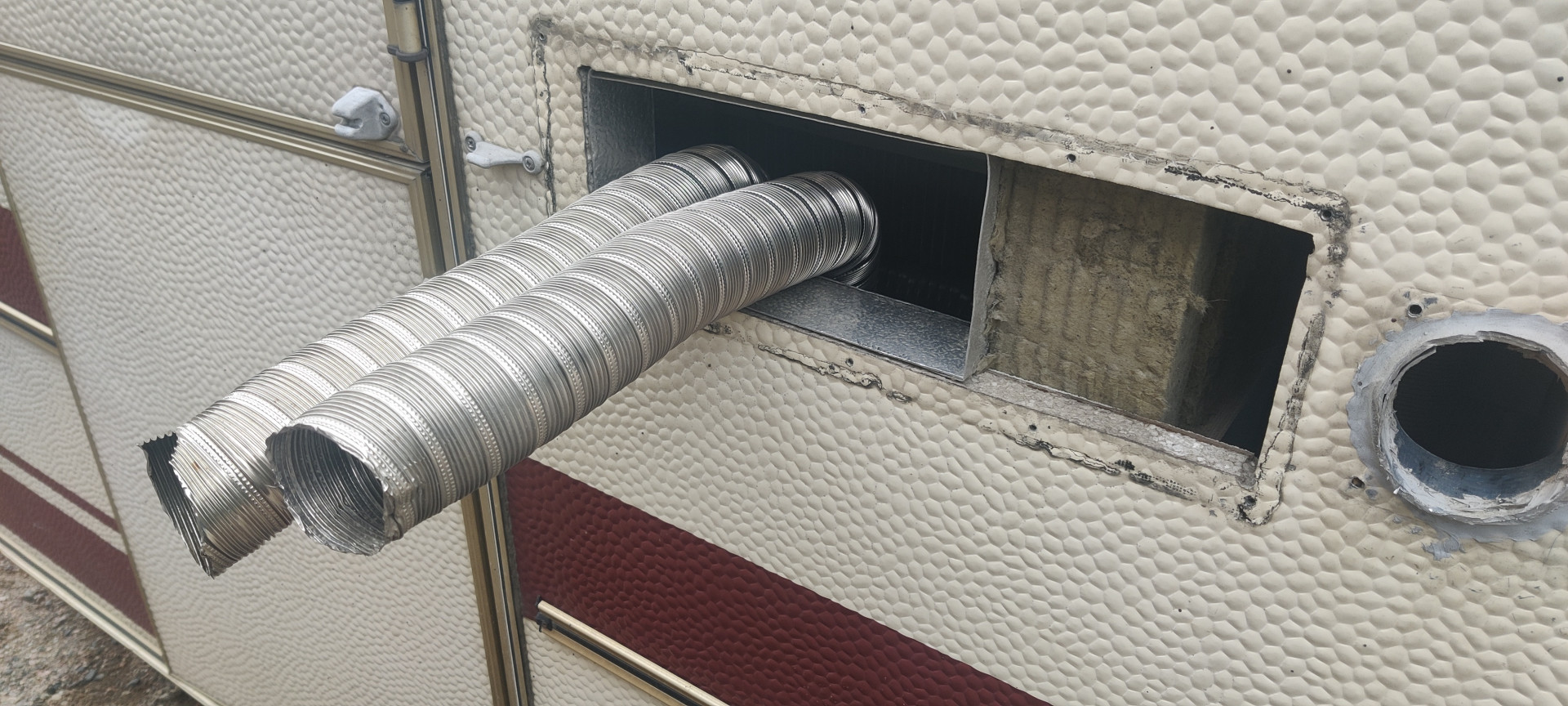

Nyt ollaan oltu Truman kimpussa.  Uusi lämmitinkin on juonitellut.  Välillä on toiminut ja taas välillä ei. Sellaista "humputtelua" liekin palamisessa ja välillä sitten tehnyt tenän kokonaan.
Eilen sitten oli hieman tuulinen sää. Taas sama juttu.  Eipä oikein pelittänyt.  Kaivelin uuden lämmittimen asennusohjeet ja sitten alkoi pikkuhiljaa ajatukset mennä siihen malliin, että lämmittimen palamisvaikeudet saattavat johtua väärin asennetuista paloilma- ja poistoilmaputkista.
Ohjeissa kerrotaan hyvin tarkat kriteerit putkien pituudelle/korkeudelle ja keskinäiselle asemalle.
Harhauduin silloin aikanaan vanhaa lämmitintä asentaessani aivan väärille poluille, kun ei ollut käytettävissä lämmittimen ohjeita, enkä vain hoksannut niitä hakea, olisihan ne ollut katsottavissa tuolta netin syövereistä.  Vanhan jääkaapin poistoputken paikka oli sopivast lähellä lämmitintä ja paloilman päätin ottaa vaunun alta.  Siinä meni pahasti pieleen verrattuna ohjeisiin.
Ei muuta kuin purkuhommiin.  Ohjeiden mukainen vaihtoehto B, näytti onnistuvan.  Nyt putket ovat täsmälleen keskenään oikean mittaiset ja vaaditulla korkeudella .
En sitten tiedä onko taikuutta vai tiedettä.  Nyt lämmitin on koekäytössä ja toimii moitteettomasti.  En vielä ole tehnyt lopullisia asnnuksia seinään.  Jotenkin on vain vielä hieman epäuskoinen olo, mutta kai ne saksalaiset ovat testanneet.  Itse ajattelen nyt, että kysymys on varmaan jotenkin putkien keskinäisestä painesuhteesta/tasapainosta-mene ja tiedä ;D
Tämä mitoitus sopi meidän tapaukseen.
Sen verran aion poiketa noista ohjeista, että asennan putket rinnakkain, eikä alekkain.  Ajattelen, että ei se lämmitin tiedä, ovatko putket päällekkäin vai vierekkäin ;D
Nyt on koekäyttö menossa.  Sen verran tuo putkien asennuspaikka on "laiton", että turvatetäisyydet oveen ja ikkunaan eivät toteudu.
Mutta omaan käyttöön saa passata näinkin ;D

« Vastaus #325 : 2.09.2025 kello on 17:33 »

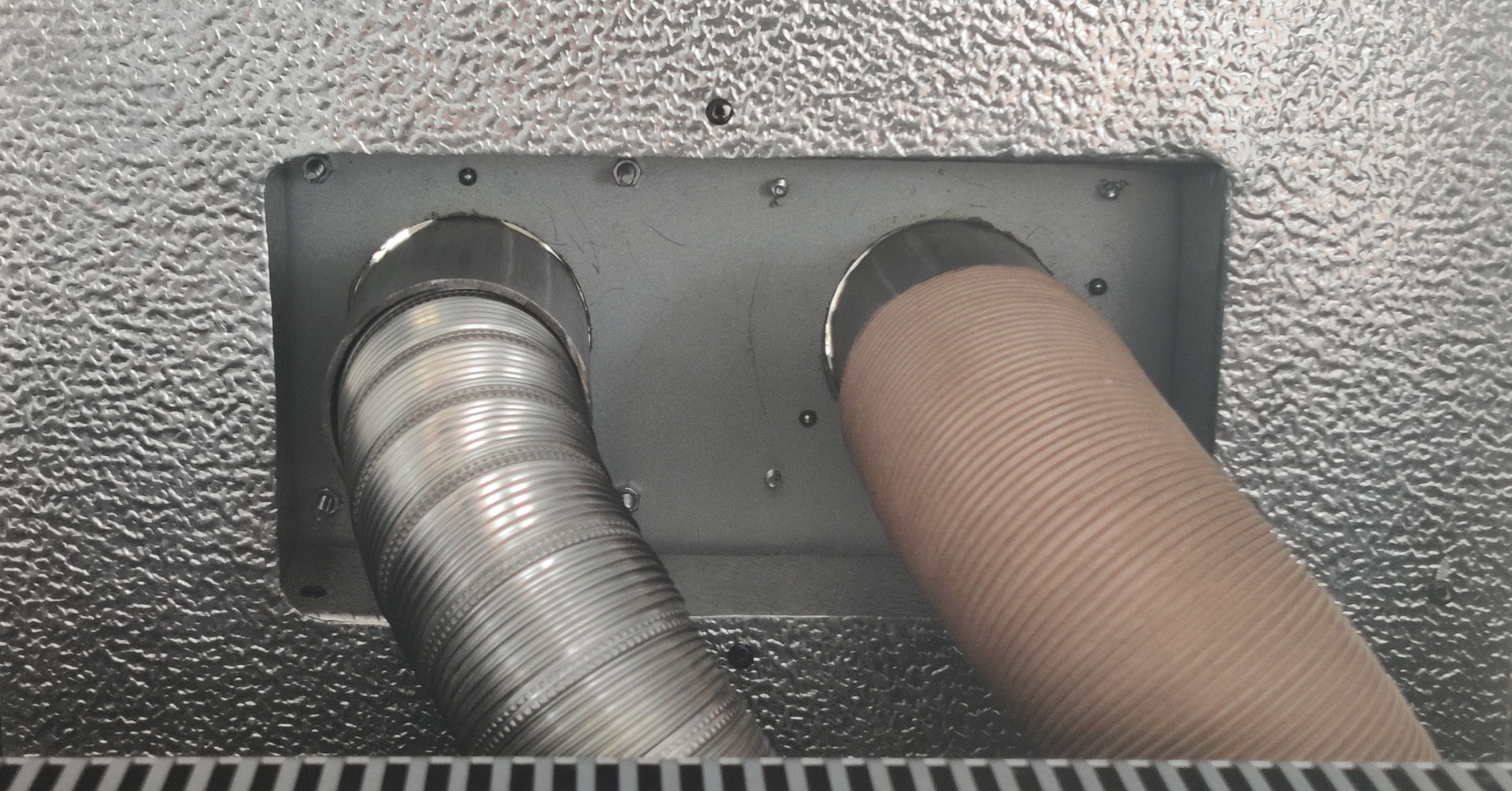

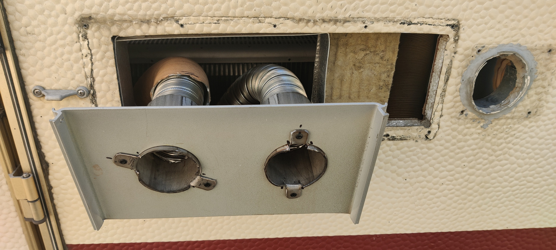

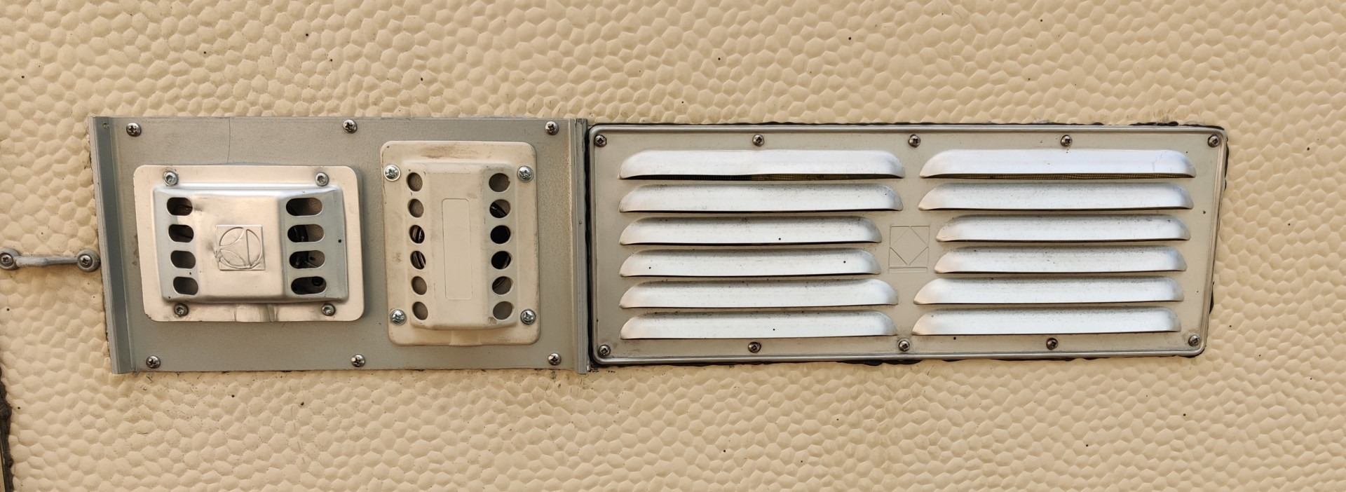

Nyt on putket paikallaan Truman ohjeiden mukaisesti... melkein.
Laitoimme putket peräkkäin samalle korkeudelle.  Noin oli paljon helpompi laittaa, kun oli tuo aukko sopivasti kohdallaan ja riittävän kokoinen.
"Miljoonavarastosta", johon on kertynyt kaikenlaista metallia eri muodoissaan, löytyi tuollaista 3 mm:n levyprofiilia.  Ollut aikoinaan suihkukaapin taustaseinänä :D
Rasiaporalla tehtiin kaksi reikää rst-putkille, jotka niitattiin kahdella korvakolla levyyn.
Nyt lämmitin käy ja kukkuu :D  Saa sitten nähdä, toimiiko kaikissa sääolosuhteissa.
Kova hinku on lähteä vielä ruskaretkelle Lappiin, mutta vessan ovi pitää kuitenkin vielä asentaa paikalleen ennen lähtöä.
Kun on riittävän vanha vaunu, niin raskii tehdä näitä omia virityksia ;D
Rst-putkinatsat tukevat hyvin putkia.
Ei mikään kaunis, mutta toimiva.  Vasen on pakoputki ja oikea palamisilmaputki.  Alumiinitilän alle jäi edellinen pakoputken reikä, tämä toimii vielä hyvin raitisilma-aukkona .

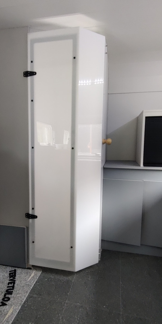

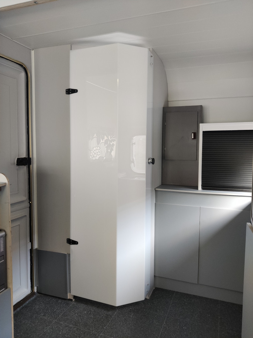

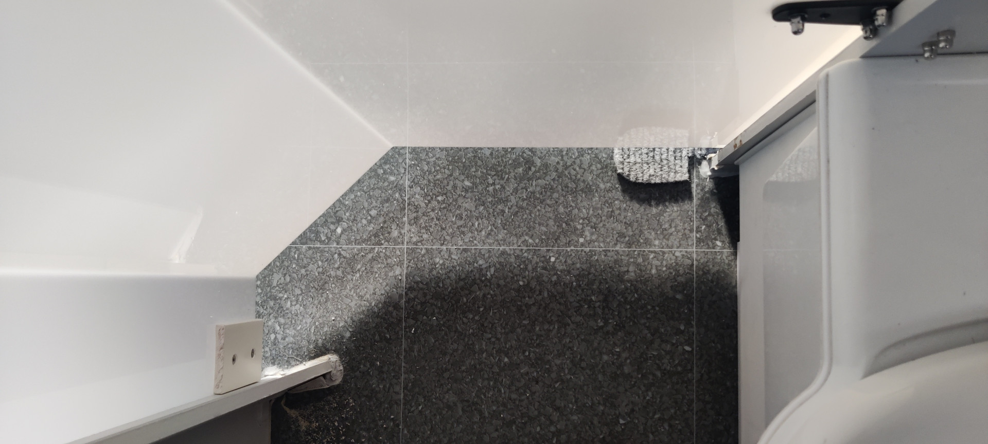

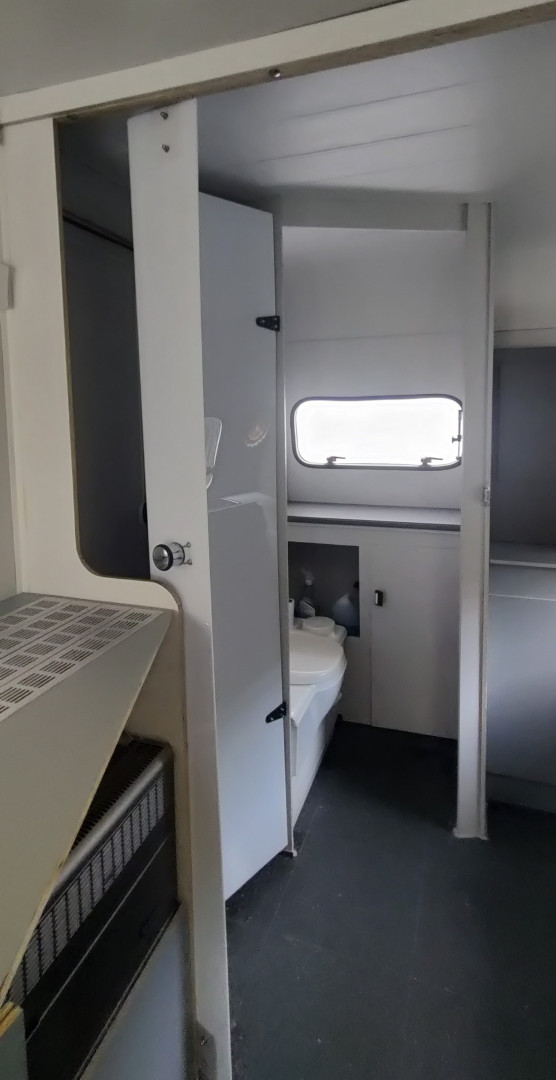

No niin, nyt mahtuu "isompikin ihminen" istahtamaan pytylle ;D
Jalkatilaa tuli lisää huomattavasti.

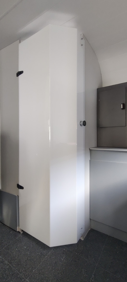

Aika työläs homma oli, mutta kannatti toteuttaa.  Mittapiirroksen ovesta tein jo varmaankin liki kaksi kuukautta sitten.  Ensimmäinen liike, jolta pyysin tarjousta, nosti ns. kädet pystyyn.   Sitten lähestyin lahtelaista muovialan yritystä, josta sain tarjouksen seuraavana päivänä.  Tilaus ja oven valmistus sujui ongelmitta  ja ajallaan Thumb
Kuljetuksen hoiti rovaniemeläinen kuljetusyritys Oulun terminaaliinsa, josta haimme oven.  Ovi oli pakattu todella hyvin kuljetusta varten.
Tänään sitten tapahtui "hyviä asioita", eli asensimme oven paikalleen.

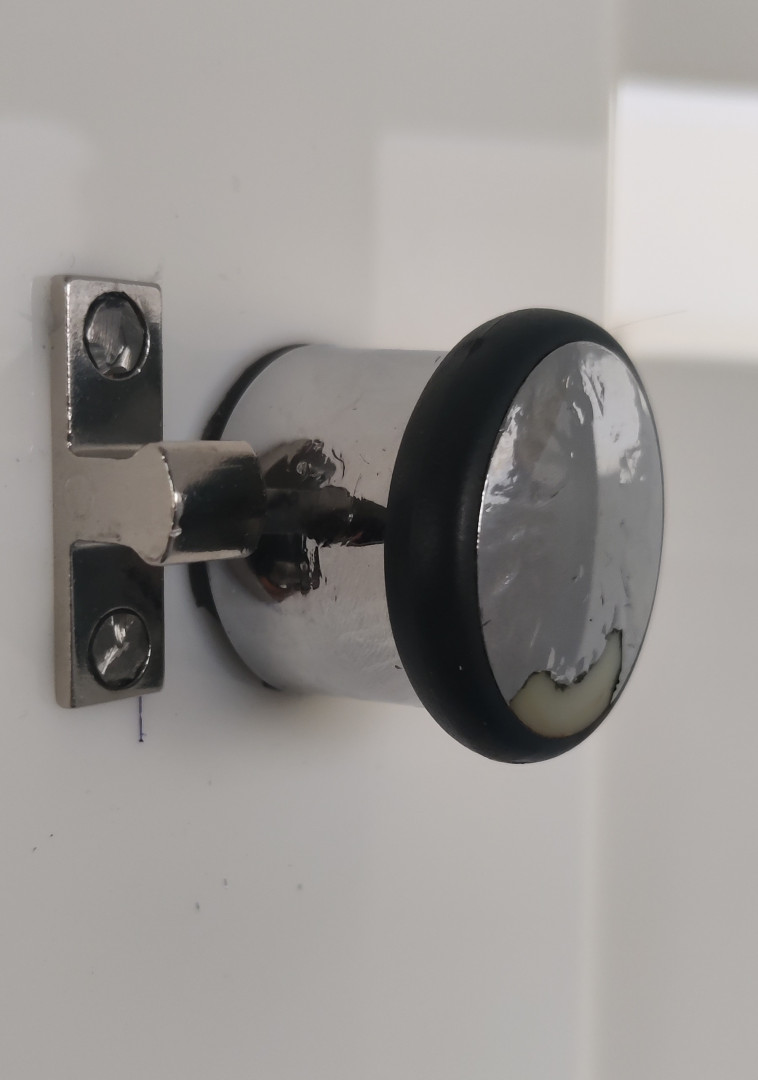

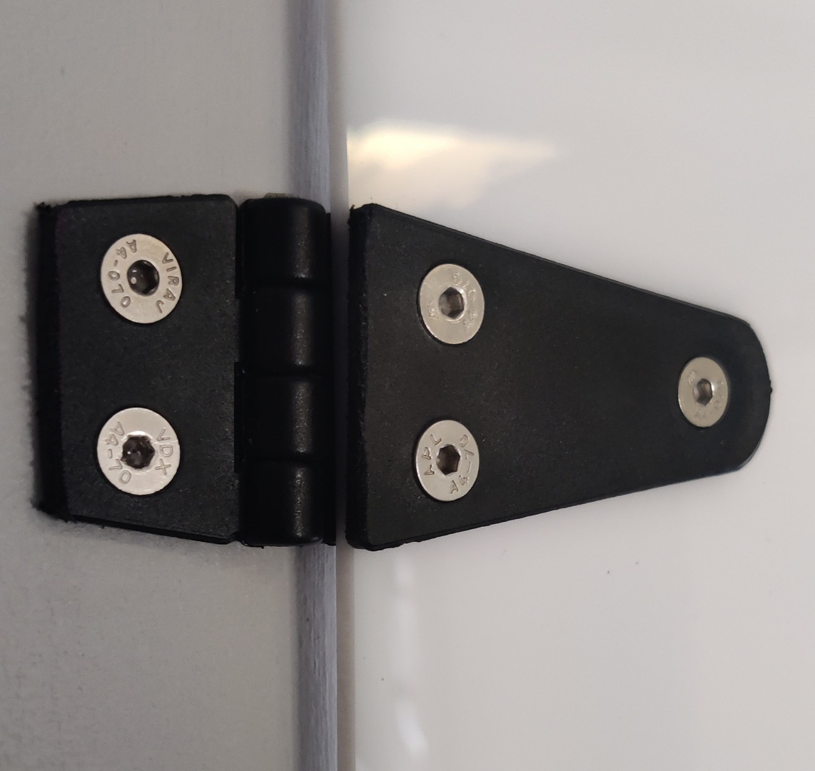

Saranat löytyivät lopulta Bauhausista.  Yhdestä ylimääräisestä saranasta leikkasin lehdet irti ja näin saatiin ovilevyn molemmille puolille tukevat saranalevyt.  Ruuveiksi valittiin myös Bauhausista happoteräksiset uppokantaruuvit ja hattumutterit+aluslevyt.

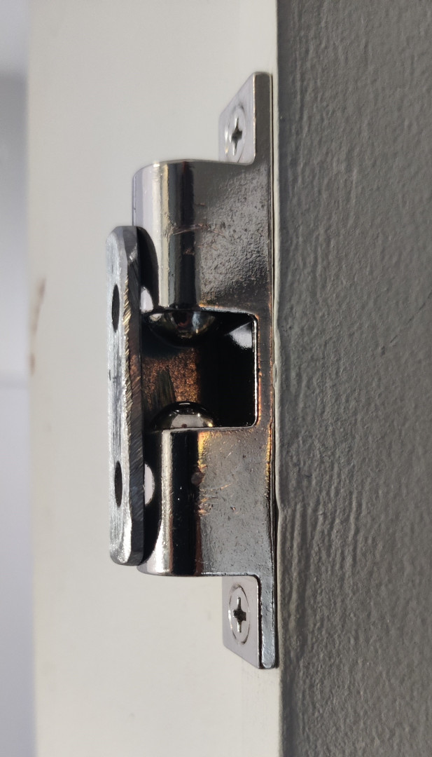

Salvan valinta olikin kinkkinen juttu. Oven muodosta johtuen, normaali rullasalpa ei tullut kyseeseen, koska ovi ikäänkuin liukuu lopulliseen paikkaansa seinää vasten.  Kaksoiskuulasalpa tuntui parhaalta, ja sellainen lähtikin mukaan Puuilosta.  Tätäkin piti itse vielä "jalostaa".  Salvan etureunaan piti laittaa tukilevy, joka pitää oven paikallaan.
Kaksipuoleinen lasioven nuppi löytyi omasta "miljoonavarastosta"
Lopputulos on onnistunut :D

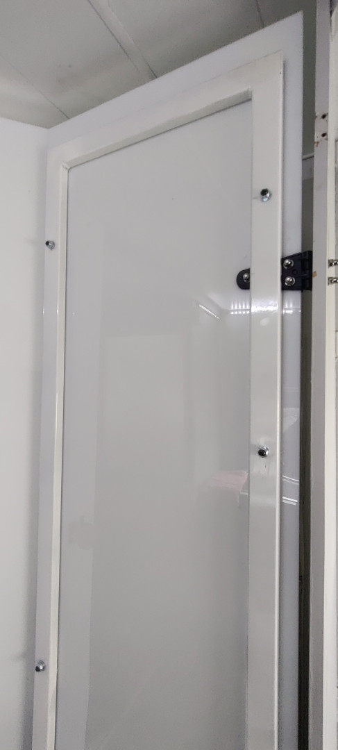

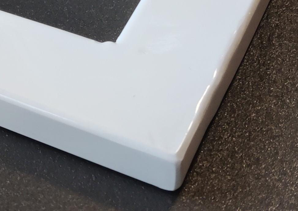

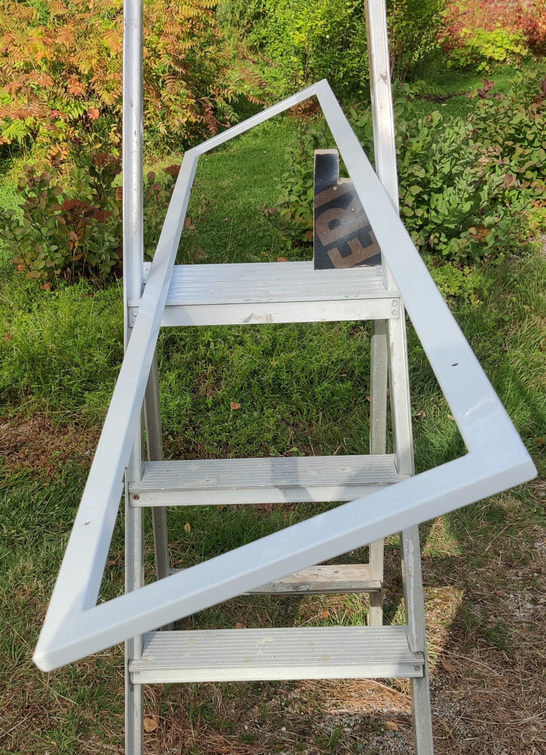

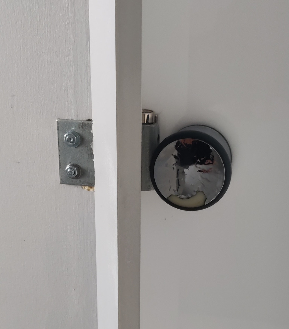

Vaikka jo aiemmin totesin ovesta, että lopputulos on onnistunut.  Ei kuitenkaan aivan täydellinen, nyt kun ollaan hetken aikaa katseltu ja koekäännelty ovea.  Nimittäin oven ns. kiertojäykkyys ei ollut riittävä, johtuen oven muodosta.  Yrjö tuolla aiemmin arvelikin tätä samaa asiaa.  Piti alkaa miettimään asiaan parannusta.
Parhaalta ratkaisulta tuntui tehdä oven sisäpuolelle jonkinlainen jäykistävä kehikko.  Ei muuta kuin lähimpään kauppaan, josta löytyi sopivaa materiaalia.  Valitisin materiaaliksi huonekaluputken kooltaan 15 x 30 x 1,5 tavallisesta teräksestä.  Omat laatuvaatimukset tuollaisen kehikon tekemiselle on korkeat, joten työhön piti keskittyä aivan tosissaan.  Käytössä oli ainoastaan puikkohitsauskone ja lisäaineena tällä kertaa 2,5 mm rst-puikko.  Mutta kyllähän se onnistuu kun ei pelkää eikä hermostu ;D
Pintakäsittelyn tein Mastonin kirkkaalla aerosolimaalilla.  Sopivat ruuvit löytyivät puretun kiinalaisen puutarhakaluston rungosta.  Sitten vaan vaimon kanssa asennushommiin, niin kuin yleensäkin teemme yhdessä.  Useita töitä ei vaan onnistu yksin tekemäänkään.
Nyt voidaan sanoa lopputulosta paljon paremmalla mielellä onnistuneeksi :)
Maalaus onnstui ulkona hyvin tyynen sään vallitessa ja auringon paisteessa
Ihan mukavasti onnistui kulmien teko :D
Kehikko näkyy himmeästi oven takaa, mutta ei häiritse kokonaisuutta.  Tummat ruuvin kannat sopivat hyvin.
Nyt ovi pysyy hyvin kuosissaan :D
