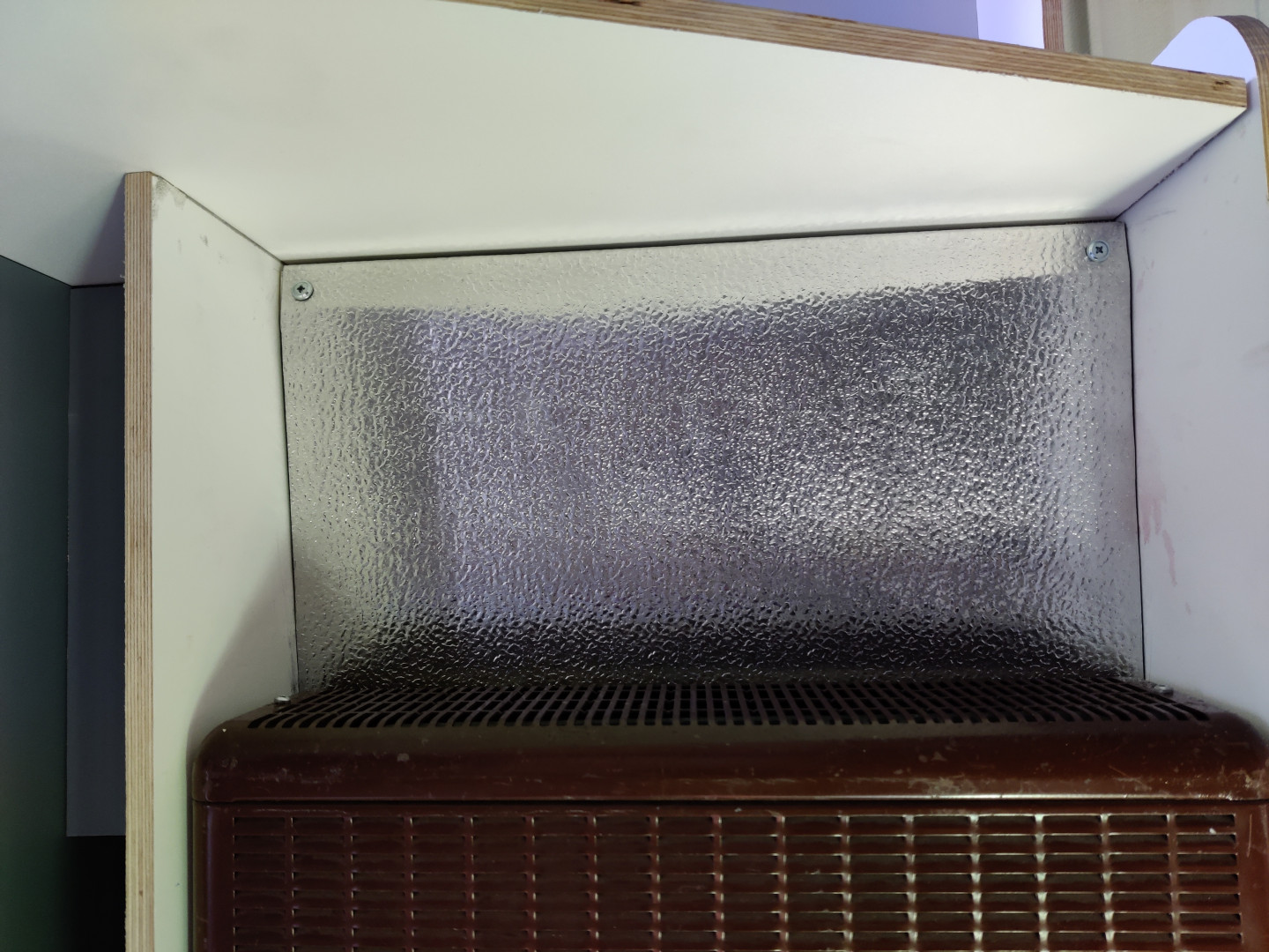

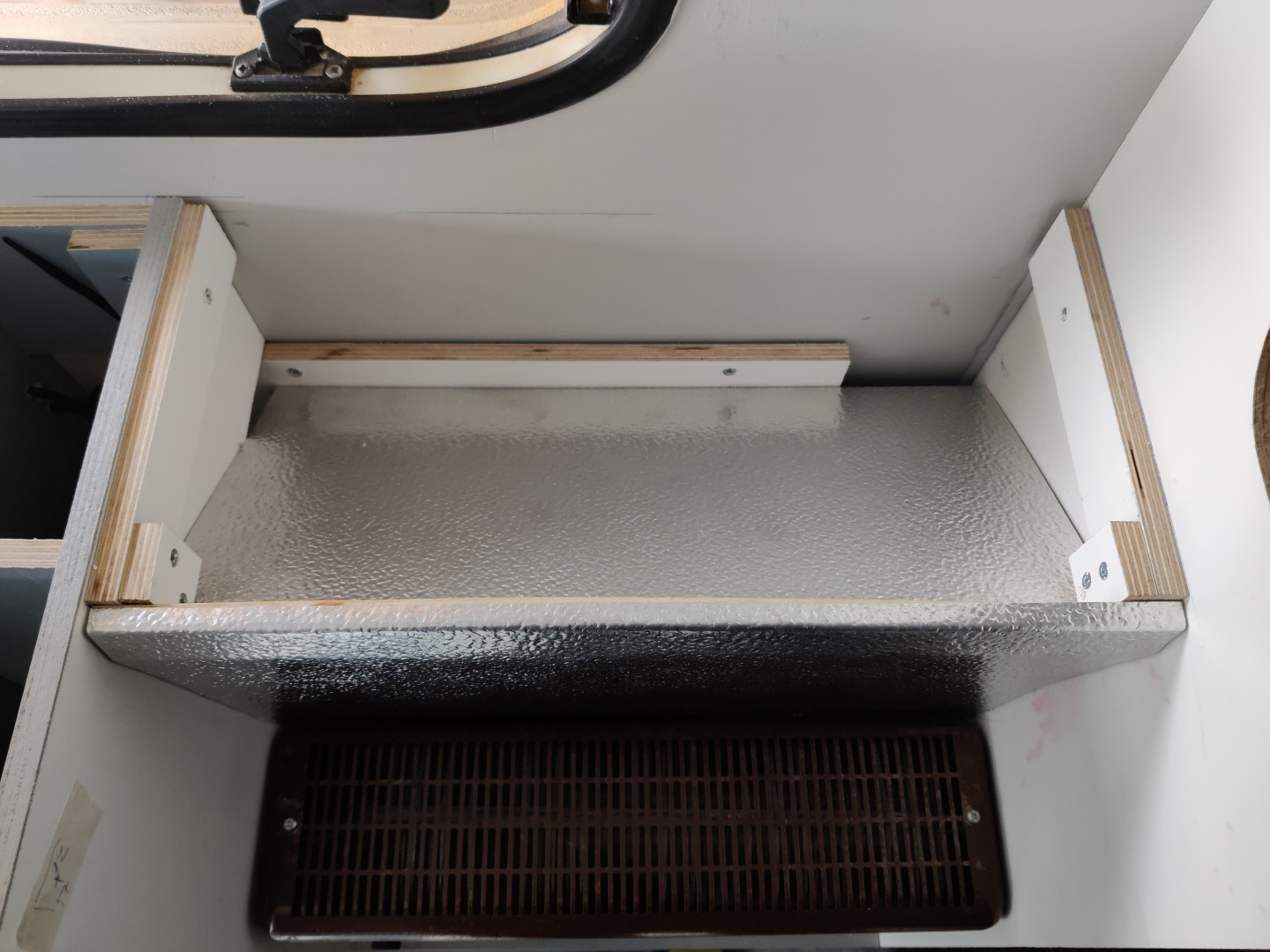

Jokunen viikko sitten kokeilin lämmittimen toimintaa.  Vaikka luulen, että koskaan emme tarvitse lämmittimestä ottaa täysiä tehoja, niin kuitenkin halusin nähdä, kuinka lämpöä muodostuu täydellä lämmitysteholla lämmittimen ympäriillä oleviin rakenteisiin.  Sen verran paljon lämpöä kehittyi, että päätin tehdä asialle parannuksen.  Tilasin Puuilosta ns. Stucco alumiinilevyä.  Tänään sitten laittelin levyä lämpösuojaksi ja lämmön ohjaukseen.  Tämänkin sitten aika näyttää, miten lämpö lähtee lämmittimestä liikkeelle. Käyttöhän tosin  tulee olemaan vain kesäisin koleilla keleillä.
Tämä levy peittää lämmittimen takaosan niin, että mahdollisimman vähän säteilylämpö pääsee leviämään lämmittimen taakse.
Taakse laitoin toisen ohjauslevyn seinän pinnasta tuuletusritilän yläpuolelta viistosti lämmittimen yläpuolelle
Alumiinilevyjen ja tason väliin jätin  noin 10 mm raon, josta lämpö pääsee virtaamaan pois lämmittimen takaosista.
Lämmittimen koekäyttö näyttää, tarvitseeko edessä olevaan levyyn laittaa tuuletusritilä.
Jos rakenteet pysyvät kohtuullisen "viileinä", en laita ritilää ollenkaan.
Seinässä olevaa suljettavaa/avattavaa tuuletusritilää vaimon käsi mahtuu käyttämään vasemmalla olevan aukon kautta ;D
Jossain vaiheessa lämmitin saa uuden värin päälleen :D

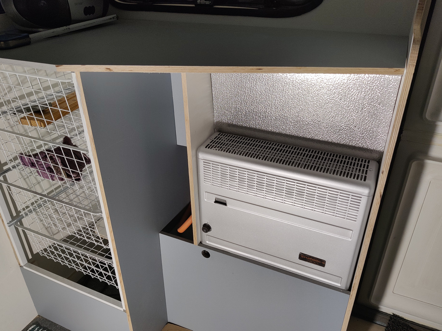

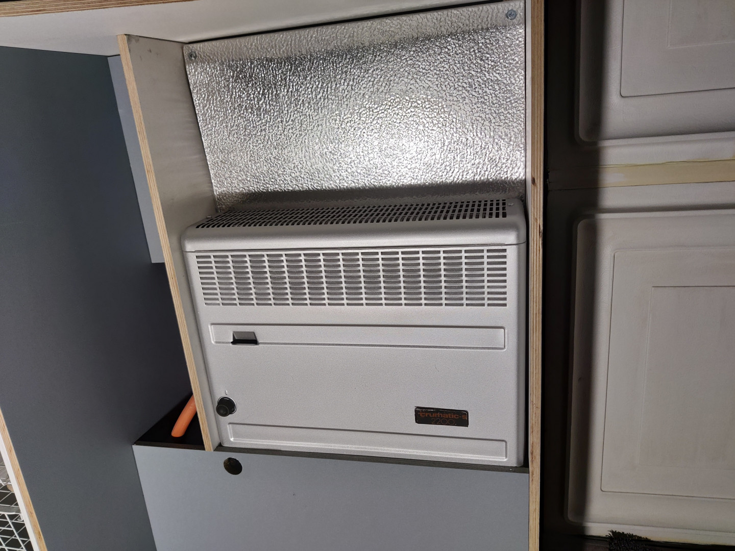

« Vastaus #148 : 1.04.2021 kello on 08:08 »
Se "Jossain vaiheessa" tulikin jo eilen ajankohtaiseksi :D
Nyt on sellainen suvantovaihe remontissa.  Saranoiden valinta ja hankinta on vielä vaiheessa ja seuraava isompi homma on aloittaa sänkyjen suunnittelu ja levyjen sahaus niitä varten.  Ja Pääsiäinenkin painaa päälle.  Varmaan täytyy hieman rauhoittaa remontin tekoa pyhien aikana.  Joten eilen tuli sopiva sauma alkaa laittamaan uutta väriä lämmittimen kylkeen.  Maaliksi olin valinnut jo aiemmin kauppareissulla Mastonin Heat Resistant 600 lämpömaalin.  Täällä korvessa asuessa pitää jokainen kauppareissu miettiä, mitä mahdollista tarveainetta ym. tavaraa vaunun rempassa tullaan tarvitsemaan lähiviikkoina.
Maalauksen olisi voinut tietysti tehdä jo aiemmin, ennen lämmittimen paikalleen asennusta, mutta... Oli pakkasta ja jotenkin se ei tuntunut vielä silloin ajankohtaiselta.  Nyt oli lauhat ilmat pitää lämpöä päällä vaunussa.  Suojaaminen oli tietysti oma ylimääräinen vaivansa, mutta sen verran tulee noita mainoslehtisiä, että suojapaperia ei tarvinnut säästää ;D
Lisälämmön saanti on nyt taattu.  Lämmitin on testattu ja päällisin puolinhan tuo ei uutta häpea :D
