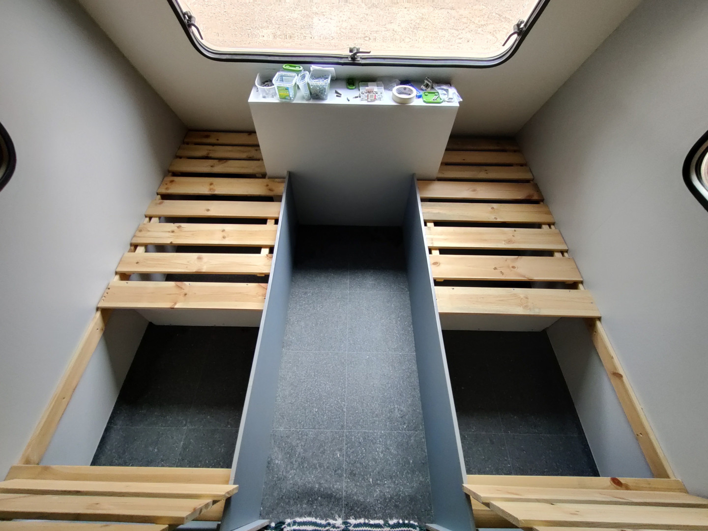

    Huomaan itsestäni, että en malttaisi millään olla pois tuolta "vaunutyömaalta".  Eihän tuo toisaalta ole huonompi homma, siinähän se vaunu valmistuu pikkuhiljaa.  Nyt on sitten sänkyrungot valmiina.  Kaikki materiaalit löytyi vanhoista varastoista ja osa myös puretuista vaunun osista.  Toki näin tehden, joutuu miettimään enemmän materiaalien käyttöä.  Mutta tulihan noista aivan asialliset, omasta mielestäni ainakin.  Pitihän sitä heti kokeilla, miten meikäläinen mahtuu tuohon rajallisen tilankäytön vuoksi hieman pienempään sänkyyn.  Hyvin mahtui ja uskon, että sen mitä kalastusreissuilla maltetaan sängyssä viihtyä on ne muutamat yön tunnit. ;D
    Rungon etuseinän korkeus on 400 mm ja rimat on 30 mm yläreunan alapuolella, joten 100 mm patjalla istumakorkeus  on noin 470 mm.  Tuohon sänkyjen väliin tulee pöytätaso, jonka ääressä nautitaan ruoat ja juomat ja varmaan täytellään muutamat sanaristikotkin ;D
    Rungon etureunan tein samasta vanerista kuin muutkin kalusterungot, ajattelin, että on yhdenmukainen.  Rimat on ympärihöylättyä 15 x 120 ja 15 x 100 lautaa.  Pohjatilan jaoin kahteen osaan, niin saa petivaatteet toiseen osastoon ja isompaan keulan päässä olevaan tilaan jotain muuta matkalla tarvittavaa rompetta.  Tein kolme erillistä osaa rimoista, joista ainakin petivaateosaston rimoituksen saranoin vielä myöhemmin kun pääsen kauppaan hakemaan saranoita.
    Siitä se pikkuhiljaa kokonaisuus alkaa hahmottua Thumb

    Onko lattiamatto liimattu? Jostain syystä kupruilee tuosta sänkyjen välissä. Upea retro-vaunu tulossa. Mielenkiinnolla odotan vaunun valmistumista...

    Vain yksi kysymys, miten olet ratkaissut ilmankierron sänkyjen alla?

    Mattoa en liimannut.  Tuohon keskelle jäi pieni pussi, jonka kanssa pitää tulla toimeen.  Varmaan jonkinlainen käytävämatto laitetaan, jonka alle tuo kaunesvirhe jää ;D  Matto kyllä pysyy muuten paikallaan, koska se on suurimmalta osaltaan kalusteiden alla.
    Ilmankiertoa sängyn sisällä en ole vielä ratkaissut mitenkään muuten kuin päissä olevat rimat jätin noin 30 mm irti päädyistä.  Jos näyttää, että tila alkaa oireilla, niin sitten teen rasiaporalla muutaman aukon etuseinän alareunaan.  En vielä lähtenyt aukottamaan etulevyä, koska siitä on omat haittansakin, nimittäin pölyä saattaa kulkeutua sisätilaan.  Uskon myös, että pelkällä kesäkäytöllä ei tila pääse ummehtumaan.  Ja käytetäänhän joka päivä patjan reunaa ylhäällä kun petivaatteita otetaan ja laitetaan takaisin.
    Hyvä juttu mjo 33400, kun herättelit minut vielä ajattelemaan tuota ilman kiertoa.  Eipä tullut aiemmin mieleen, että noita kalusteisiin asennettavia tuuletussäleikköjä näyttää olevan tarjolla. Tuollainen 60 mm halkaisijaltaan ja harmaana sopisi tuohon kylkeen sopivalle korkeudelle aivan hyvin.  Noita vaan sopiva määrä.  Mutta nuo saa vielä odottaa, jospa niitä tulisi vastaan noissa "halpakaupoissa", niin ei tarvitsisi alkaa tilaamaan verkkokaupoista.  Ovat niin edullisia, että postikulut ovat helposti enemmän. ;D

    Pohjalevy noin 30mm rimoilla korotettuna estää vuodevaatteiden kostumisen lattiaa vasten. Suomen kesä saattaa olla myös viileä.

    « Vastaus #160 : 6.04.2021 kello on 12:25 »
    Kyllä vaan.  Noita rimojahan tulee jäämään tästä projektista liiaksi asti Thumb
    Tavallaan samantyyliset ritilät kuin on nuo sänkyritilät.  Toki huomattasti kapeammat sopivat paremmin.

    Jos noita sängyn alusia on tarkoitus käyttää aktiivisesti, niin pikku vinkki.
    Seinän viereen kannattaa jättää kiinteä osa jonka leveys on selkänojan ja istuinpatjan yhteinen paksuus.
    Avautuva osa siis vain etureunaan.
    Niin menetellen sängyn alta on helppo ottaa tavarat, kun kääntää patjat pystyyn.

    « Vastaus #162 : 6.04.2021 kello on 18:13 »
    Hyvä vinkki tuo.  Meillä tilannetta helpottaa tuo sängyn normaalia pienempi leveys.  Voisi tietysti vieläkin muuttaa rakennetta, mutta mennään tuolla- ainakin aluksi. :D

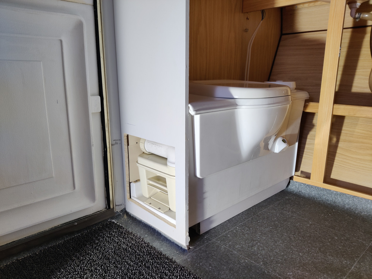

    Vessa on saanut olla alkuperäisessä kuosissaan koko remontin ajan.  Mutta nyt uudistetaan vanha Portti Portta- tekniikka uudempaan, toki jo käytössä olleeseen "oikeaan kasettivessaan".  Satuttiin löytämään kampe joka, oli purettu lähes käyttämättömänä.  Ennen ostamista olin ottanut vessasta noin- mitat ja niiden turvin teimme kaupat.
    Ratkaisu on hieman erikoinen.  Kasetti vedetään ulos vasemmasta päästä vessan sisäseinään tehtävästä aukosta.  Haettiin juuri tällaista ratkaisua, koska haluttiin säästää ulkoseinää tehtävällä aukolla.  Ratkaisusta voidaan olla montaa mieltä, mutta meidän tämä kelpaa.
    Vessa saa myös uuden maalin, kunhan tuo asennus tehdään ensin.
    Tämä yksilö on erillisestä säiliöstä huuhteluveden saava versio, mutta me tulemme käyttämään pytyn huuhteluun yksinkertaisesti suihkepulloa.  Turhaan säiliötä täyttää huuhteluvedellä :laugh:
    Tosi pienellä purkutyöllä selvittiin
    Eipä paremmin olisi voinut sopia.  Nyt vielä tarkka aukon mitoitus ja sitten koko paketti seinään kiinni. Pientä kalustelevyjen  fiksausta pitää tehdä, niin tulee siistimpi kokonaisuus.

    Kasetin aukon mitoitus on sivusuunnassa todella tarkka.  Seinän leveys rajoittaa mitoitusta.  Ulko-oven reunassa olevan metallilistan takia vessan seinään pitää laittaa vaneri, jotta kasetti mahtuu ulos listan ohi.  Toisaalta oviaukko rajoittaa tuomasta ulospäin takaseinästä.  Toleranssia on pari milliä!
    Hyvin passaa- tosin aukon alareuna sahausta pitää vähän fiksata, ottaa silmään :laugh:
