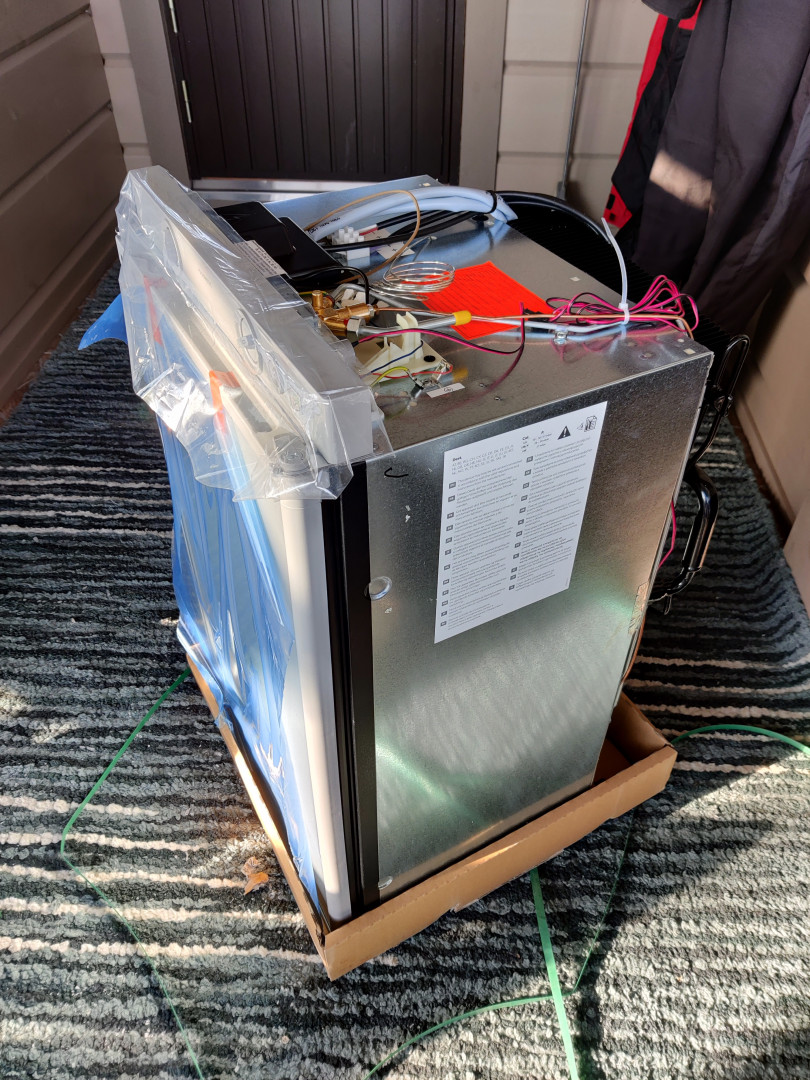

Nyt kaappi on ehyenä kotona.  Toimitus oli ripeä ja kaupan teko asiallinen, kiitokset  SarkaCaravanille Thumb
Tällainen 80 litran kaappi, paristopiezolla ja mitoiltaan sellainen, että mahtuu vaunun ovesta juuri sisään.  Haluttiin nimenomaan tuollainen täysin "sähkövapaa" versio.

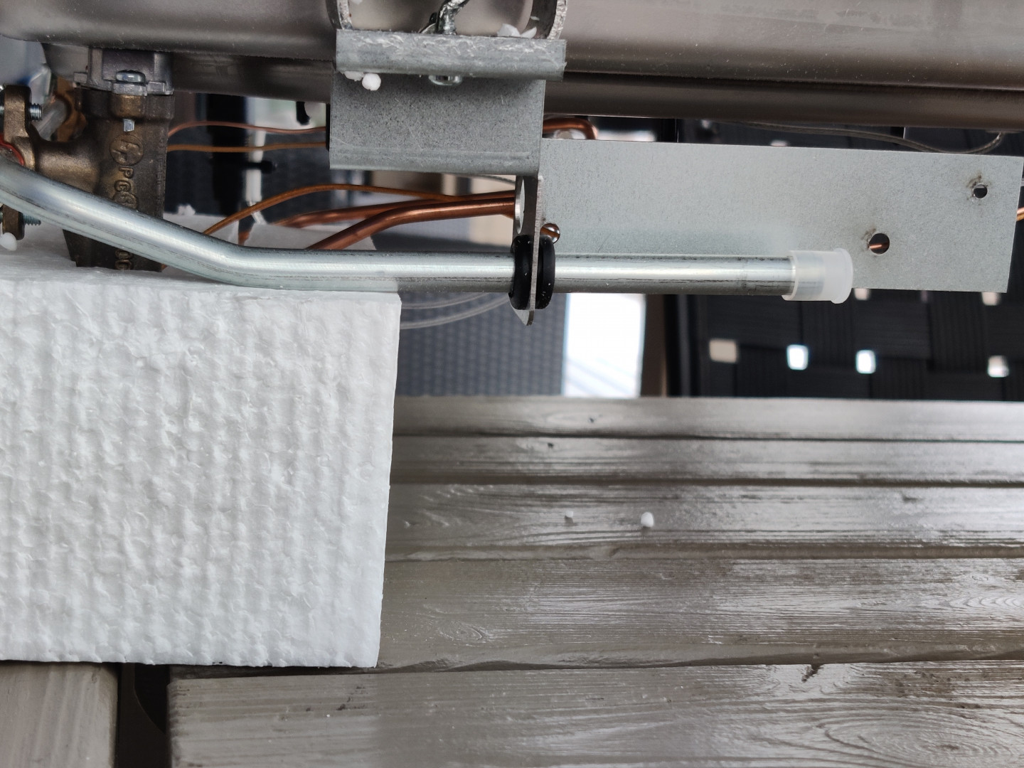

Hieman on sukunäköä Thetfordin viilapenkissä litistettyyn putkenpätkään, mutta ei ole kehdattu ihan suoraan kopioida. :)
Olisiko sillä täysin avoin rakenne, ettei tartte sen vaihtoon kaasulupia huollossa kun putkistoon ei tarvitse kajota.
Onko tuo putki rosteria? Olisi aika paljon kestävämpi.
Eiköhän tuo irtoa kun myyvät varaosana. Hinta 1/4 vanhaan malliin verrattuna.
https://kauppa.jyvascaravan.fi/tuote/poltin-jaakaapin-dometic/
Pystyputkeen tosiaan enimmät karstat tulee.

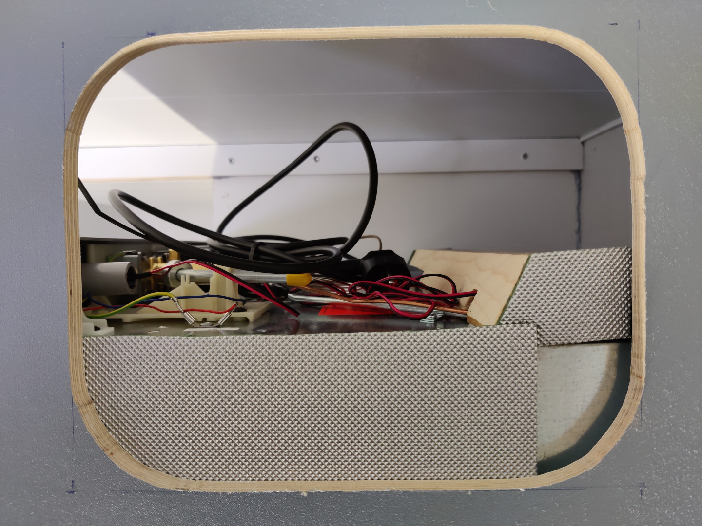

Ajatuksena oli hyödyntää vaunussa jo olevia aukkoja.  Joten ilman otto on vanhasta lämmittimen lattiassa olevasta ilmanottoaukosta ja poisto samoin lämmittimen palokaasujen poistoaukosta katolle. Muilta osin noudatan valmistajan ohjeita mm. kaapin ja seinän välitilan mitasta.
Valmistajan ohjeissa neuvottiin laittamaan kaapin sivuille ns. huulitiivisteet, samoin takaosaan.  Ratkaisin tämän mielestäni paremmin.  Liimasin molemmille sivuseinille 8 mm paksut polyuretaanilevyt, jotka tiivistävät kaapin kyljet laajemmalta alueelta.  Ulkopinnat on ns. alumiinipinnoitettu . Tämä toteutus vaati kalusteen tarkan mitoituksen.
Kaapin takareunaan liimasin Sikaflexin 221 massalla puuriman, johon laitoin myös tiivisteen.  Kaapin yläosaan tulee levy, jota vasten kaappi asettuu tiiviisti.

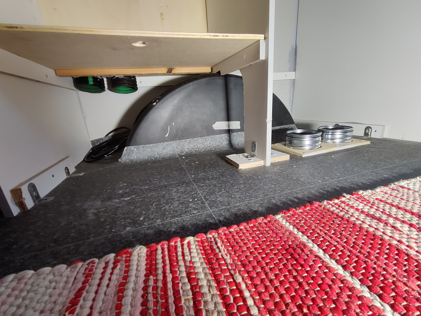

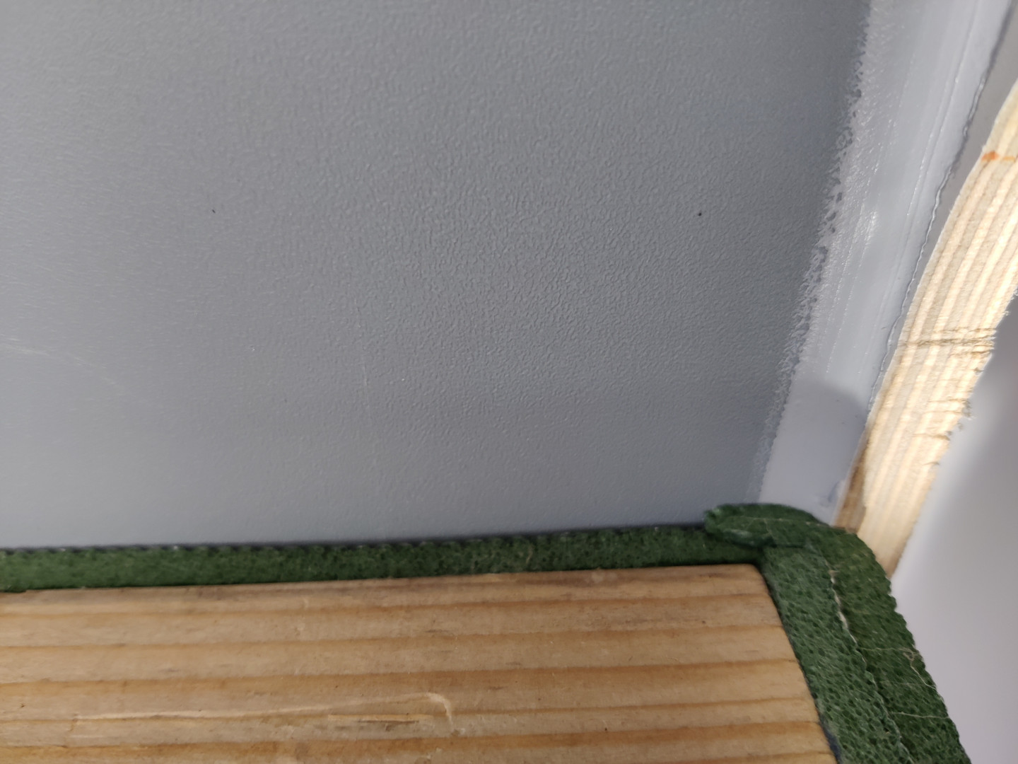

Kaappi on nyt kaikilta osiltaan asennettu, aikanaan sitten kytketään kaasu ja 12 V. Aika tarkan mittauksen vaati tuo ilmanohjauslevyn asentaminen niin, että kaapin ollessa etuosastaan oikealla syvyydellä, kaapin tiivistepinta painautuu tiiviisti levyä vasten. Valmistajan suositusten mukaiset tiiveysvaatimukset pitäisi nyt olla kunnossa.
Ilmanottoputket mahtuvat hyvin olemaan avattavien välipohjien alla suojassa
Tätä levyä vasten kaapin tiivistepinta painautuu.
Levyn taakse tein rosterisen ohjauslevyn ylöspäin nousevan ilman mahdollisimman pyörteettömän virtauksen varmistamiseksi
Vanha Ikean paistopelti sai uuden elämän jääkaapin takana.  Ajattelin noudattaa mahdollisimman hyvin ohjeita, joiden mukaan kaapin ja seinän välitilan etäisyys tulisi olla 15-25 mm.  Uskon kyllä itsekin ,että tuolla riittävän pienellä välillä saadaan aikaan mahdollisimman hyvä ilman ylöspäin virtaus.
En vaan ymmärrä, miksi valmistaja ei laita kaappeihin valmiiksi palkkia, jota vasten ilmanohjauslevy neuvotaan asentamaan.  Palkki on kyllä esitetty asennusohjeiden kaaviokuvissa.
Nurkkiin laitettiin pienet lisätiivisteet- saatiin täysin tiivis rakenne.

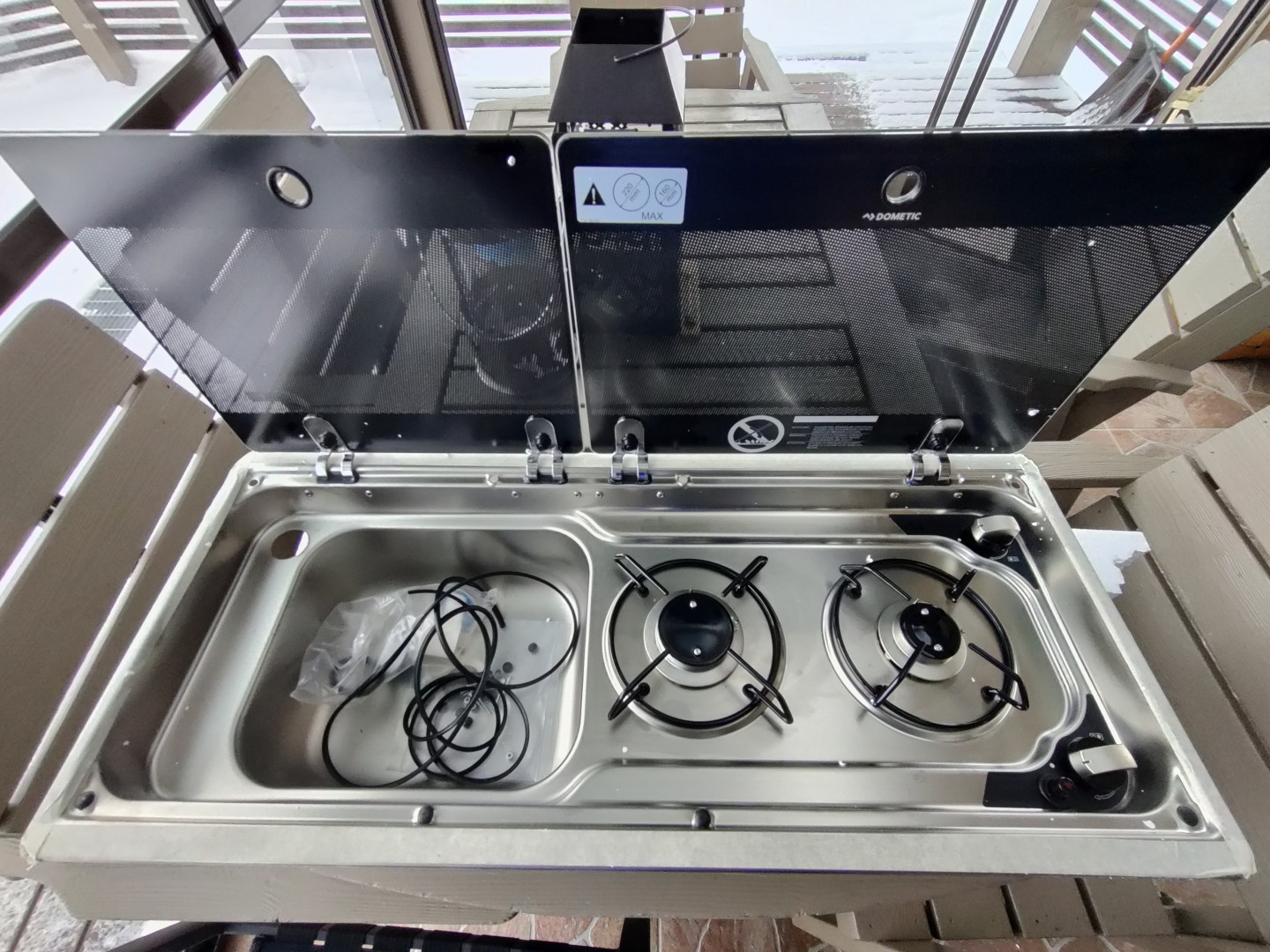

Liesi-allaspaketti tulikin yllättävän nopeasti. Ensi viikolla oli luvattu toimitusaika, parempi näin.  Sopivasti pääsee  kalusterunkojen suunnitteluun ja tekoon.
Kyllä on näppärän kokoinen paketti, noin 350 x 750 mm. Just sopiva tämmöiseen pieneen vaunuun.
Muutenkin hyvin suunniteltu rakenne esim. puhtaanapidon kannalta.  Jos keitellessä kiehuu keitokset yli, niin helppo putsata ja huuhtoa suoraan altaaseen.
Kaasuputken pää on harmittavasti väärään suuntaan.  Mutta kai tuosta pääsee kulmaliittimillä suht koht helposti kääntämään suunnan tuonne alas ja vasemmalle jakotukille päin.

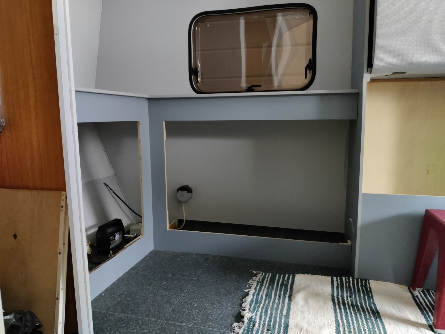

Tässä olisi uuden "keittiön" paikka.  Liesi-allaspaketti tulee ikkunan kohdalle symmetrisesti aivan ikkunan alapuolelle.  Tulee minun mielestäni hivenen alas, mutta vaimolle sopii kuulemma hyvin.  Nyt on ajatuksena tason alapuoliseen tilaan laittaa pienet harmaa- ja puhdasvesisäiliöt ja roska-astia.  Ovet ajattelin toteuttaa liukuovisysteemillä .  Vasemmalle kaarevalle seinustalle tulee taso hieman korkeammalle, jonka alapuolelle tulee tilaa sähkökeskukselle, akulle ym.  Tähänkin ajattelin tehdä liukuovet. Tason yläpuolelle tulee puretuista vanhoista yläkaapeista kaapisto kuiva-aineille yms.  Alakaapistoon jää hyvin tilaa kattiloille ja pannuille. Johonkin pitää sovitella vähintään yksi vetolaatikko keittiövälineille.
Jonkinlainen nopea töherrys paperille auttaa aina  hahmottamaan tilannetta ;D

Ulkona 10 astetta lämmintä ja hyvä kirrien pilkkipaikka kilometrin päässä.  Mutta, niin vain retron remontti veti pidemmän korren.  No nyt on keittiön runko siinä vaiheessa, että huomenna voikin lähteä sitten "hakemaan" niitä kirrejä ;D
Muutamia purettuja rimojakin saadaan uusiokäyttöön.
Takaosan tilan varaan sähköille.  Koetin suunnitella tuon nurkan mahdollisimman avaraksi, että sähkäri mahtuisi touhuamaan nurkassa..
Molempien aukkojen seiniä vasten jätin vielä laittamatta pieliosat, koska suunnitelmana on laittaa liukuovet.  Seinää vasten ajattelin laittaa alumiiniprofiilit, näin saan mahdollisimman tilavan noista molemmista aukoista.  Mutta, jos tulee ongelmia liukuovissa tarvittavien al-profiilien hankkimisessa, niin sitten lisään pieliosat ja laitan normiovet.  Mahdollisia väliseiniä rungon sisälle pitää harkita myöhemmässä vaiheessa.  Tasojen materiaalissa päädyttiin tuohon samaan pinnoitettuun koivuvaneriin kuin on tuo itse runkokin.  Valintaan vaikutti keveys verrattuna paksumpiin tasolevyihin ja kulutuskestävys kyllä riittää meille tässäkin materiaalissa.  Myös saman levymateriaalin käyttö minimoi hukkapalojen määrän.
