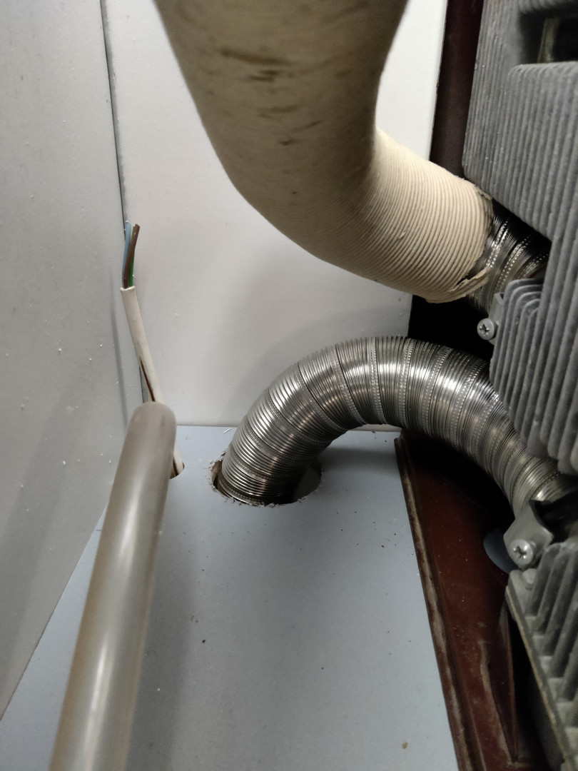

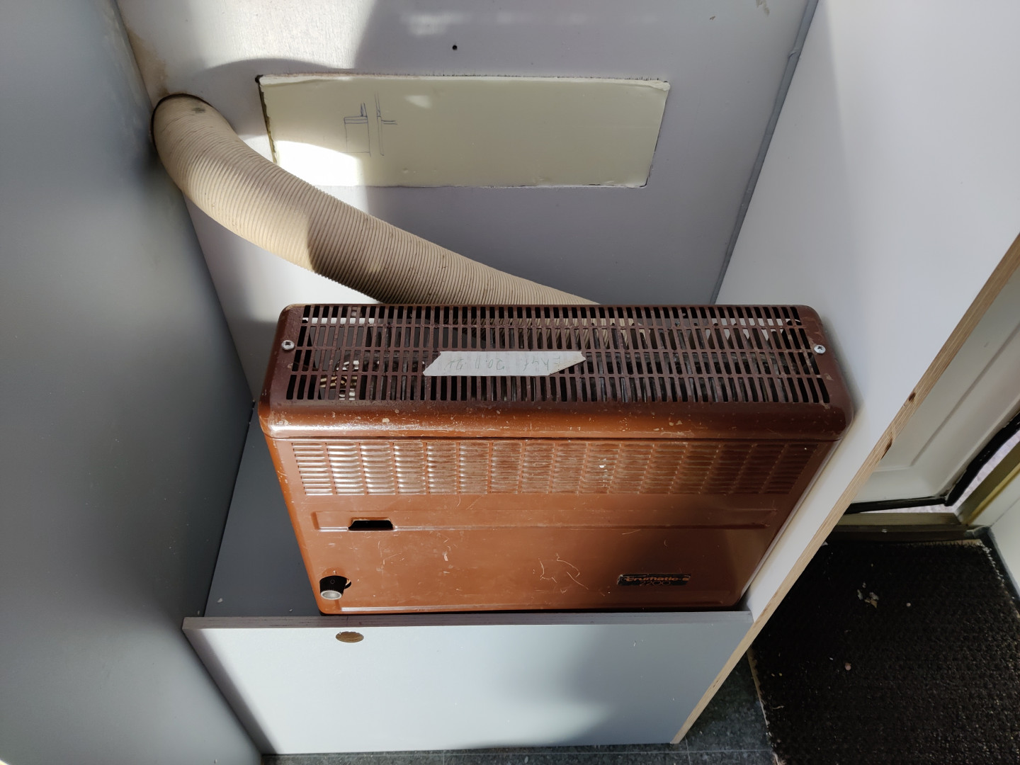

Muutama lauhempi päivä on heti käytettävä hyväksi.  Kerkesin juuri sopivasti asentaa lämmittimen paikalleen.  Koska vaunua tulemme käyttämään ainoastaan kesäaikaan, ei lämmitysjärjestelmä n tarvitse olla kovin kummoinen.  Löysimme hyvän, varmatoimisen Truman pistelämmittimen.  Siitä riittää lämpöä sen verran, mitä kesällä sattuu käymään ilmat viileinä. Kokemuksesta voin sanoa, että keskellä kesääkin saattaa tuolla Lapissa käydä lämpötila tosi alhaalla ja silloin lisälämpö ei ole pahitteeksi. Lämpö pitää myös ilmankosteuden vaunussa kurissa.
Tänään aamulla oli mittarissa ulkolämpötila -30 astetta.  Halusin testata lämmittimen toiminnan, joten ei muuta kuin kaasupullo vaunuun ja letku kiinni lämmittimeen.  Ai että lähti makeasti lämmittämään. Tein muutaman sytytyksen ja sammutuksen kokeeksi ja totesin, että toimii moitteettomasti.  Paloilma tulee lattian läpi lämmittimen alapuolelta ja pakokaasut poistuu jääkaapin entisestä pakoaukosta. Yhtenä testin ajatuksena oli seurata säteilylämmön kehittymistä lämmittimen ympärillä. Nyt voin suunnitella lämmittimen päälle rakenteita, pelkäämättä, että kuumenevat liikaa.
Nyt sitten taas ootellaan lämpimämpiä kelejä, jotta päästään askartelemaan Thumb
Lämmitin saa vielä uuden "sävy-sävyyn" lämmönkestävän maalipinnan
Tilaa on riittävästi lämmittimen takana putkille ja säteilylämmön leviämiselle. Nurkassa on oottamassa 230 V kaapeli mahdollista tarvetta.  Muoviletku on ns. ohjausletkuna, jonka läpi voin sitten aikanaan työntää vaunun alta kaasuputken.
Suorakaideaukkoon laitan peltisen  läpivirtausritilän, josta on mahdollista päästää tarvittaessa ulos liikaa lämpöä ja toimiihan se hyvänä ilmanvaihtoritilänä . Näitä korvausilma-aukkoja ei ole koskaan liikaa.

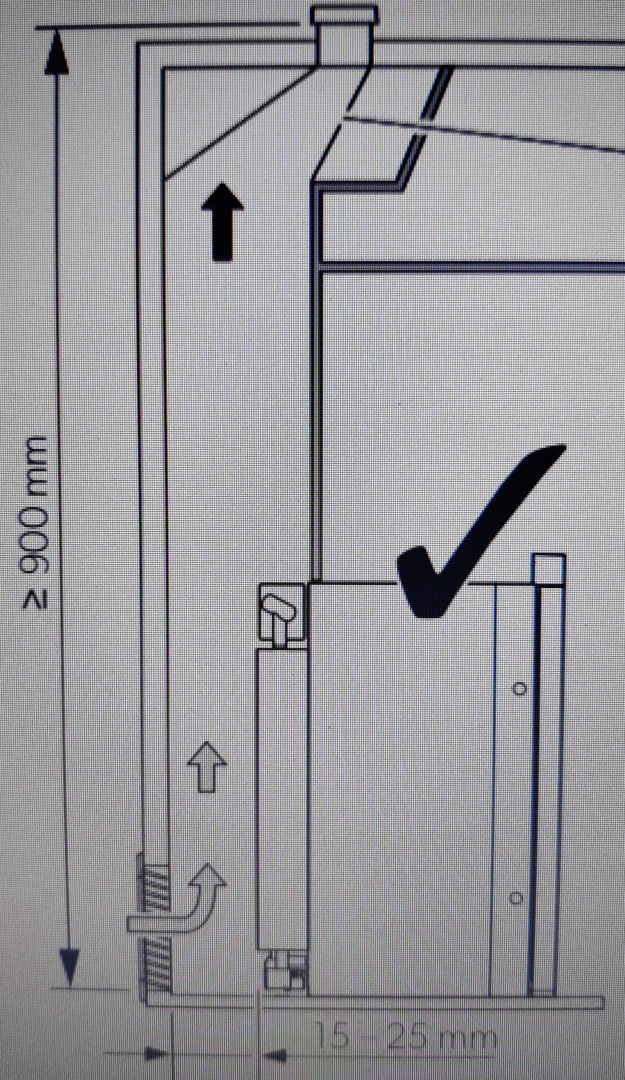

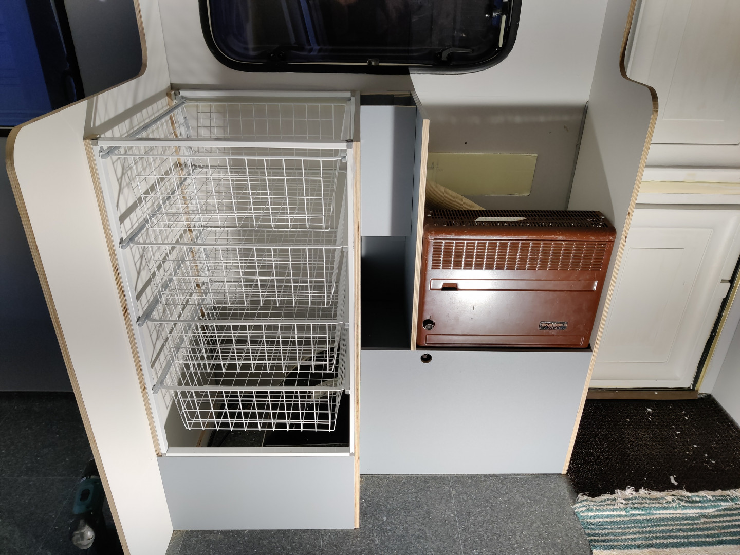

"Ei päivääkään, ettei jotain uutta".  Näin on käynyt tässäkin  mainitussa jääkaappiasiassa.  Vanha kaappi oli asennettu tuohon nykyisen lämmittimen kohdalle ja suorakaiteen muotoinen aukko oli suurinpiirtein kaapin yläosan kohdalla. No, sehän on ihan ok, mutta palamisilma-aukko olikin aivan missä sattuu, eli viereisen kaapin kohdalla yhden väliseinän takana pyöräkotelon etureunan paikkeilla. Sieltä ilman olisi pitänyt päästä kaapin polttimelle.  Kaappi ei ole toiminut meillä vaunun koko olemassa olon aikana kunnolla.  Ihmeteltiin vain reissun päällä ja tuumattiin, että kylläpä kaappi toimii hyvin kun vieressä olevan pesualtaan kylkikin  on ihan kuuma. Kaappi ei pysynyt kylmänä ja reistaili muutenkin.
Nyt kun ollaan tutustuttu uusien kaappien asennusohjeisiin, niin moni asia on valjennut.  Esimerkiksi se, että kaapin ja seinän välinen tila ei saa olla liian suuri.  Meidän uuden Dometic- kaapin asennusohjeessa tämä väli on määritelty 15-25 mm! Jos väli jostain syystä jäisi isommaksi, pitää seinään tehdä uloke, jolla tila saadaan haluttuun mittaan.  Näinhän se on kun asiaa pähkäilee perusteellisemmin.  Kaapin ja seinän väliin pitää saada aikaan ns. "hormi-ilmiö". Tämä tietysti edellyttää riittävää palamisilman saantia kaapin alaosaan ja vastaavasti kaapin yläosassa pitää olla riittävän kokoinen aukko palamiskaasun poistumiselle.  Toki nämä ohjeet ovat kaappikohtaisia.
Näin olisi tarkoitus asentaa uusi kaappi.  Palamisilma tulee lattian aukosta 100mm:n taipuisaa letkua myöten kaapin alaosan tasolle kaappia kannattavan tason läpi.  Mahdollinen kaasuvuoto pääsee valumaan samaa putkea myöten ulos.  Palamiskaasut ja syntynyt lämpö poistuvat katossa olevan joutilaaksi jääneen Truman pakoputken aukosta.  Pitäisi toimia hyvin.  Jos ei toimi, eli välitilassa ei ilma vaihdu riittävän tehokkaasti, olen ajatellut ensimmäisenä vaiheena lisätä välitilan yläosaan pienen puhaltimen tehostamaan ilmanvaihtoa.  En haluaisi alkaa tekemään kattoon reikää, mutta sekin saattaa tulla kyseeseen,jos nykyinen pakoputken läpimitta osoittautuu liian pieneksi.

Aika tilaa vieviä konsoli hässäköitä ehdottelee jääkaapin asennusohjeet, tuollaisen se tosiaan vaatii jos haluaa lämmön tuulettaa pihalle.
Ei näytä noiden lämpöisissä maissa tehtyjen uusien jääkaappien asennusohjeissa olevan toista asennusvaihtoehtoa, jota suosittiin pohjoismaisissa kulkimissa silloin kun niitä täällä vielä tehtiin.
Ylemmän kuvan vaihtoehdossa lattiassa on vain 40mm reikä kaapin takana ja pakoputki menee ulos seinän läpi vinolla T-putkella. T-haarasta siis imee myös lauhdelämpöä kaapin takaa jonkin verran ja se estää tuulen ja vastaan tulevien autojen ilmavirran pääsyn poltinputkeen. Suurin osa lauhdelämmöstä kuitenkin lämmittää vaunua.
Kolmena kesän hellepäivänä huono, muuten hyvä kun lämmittää vaunua arviolta 50-75W.
