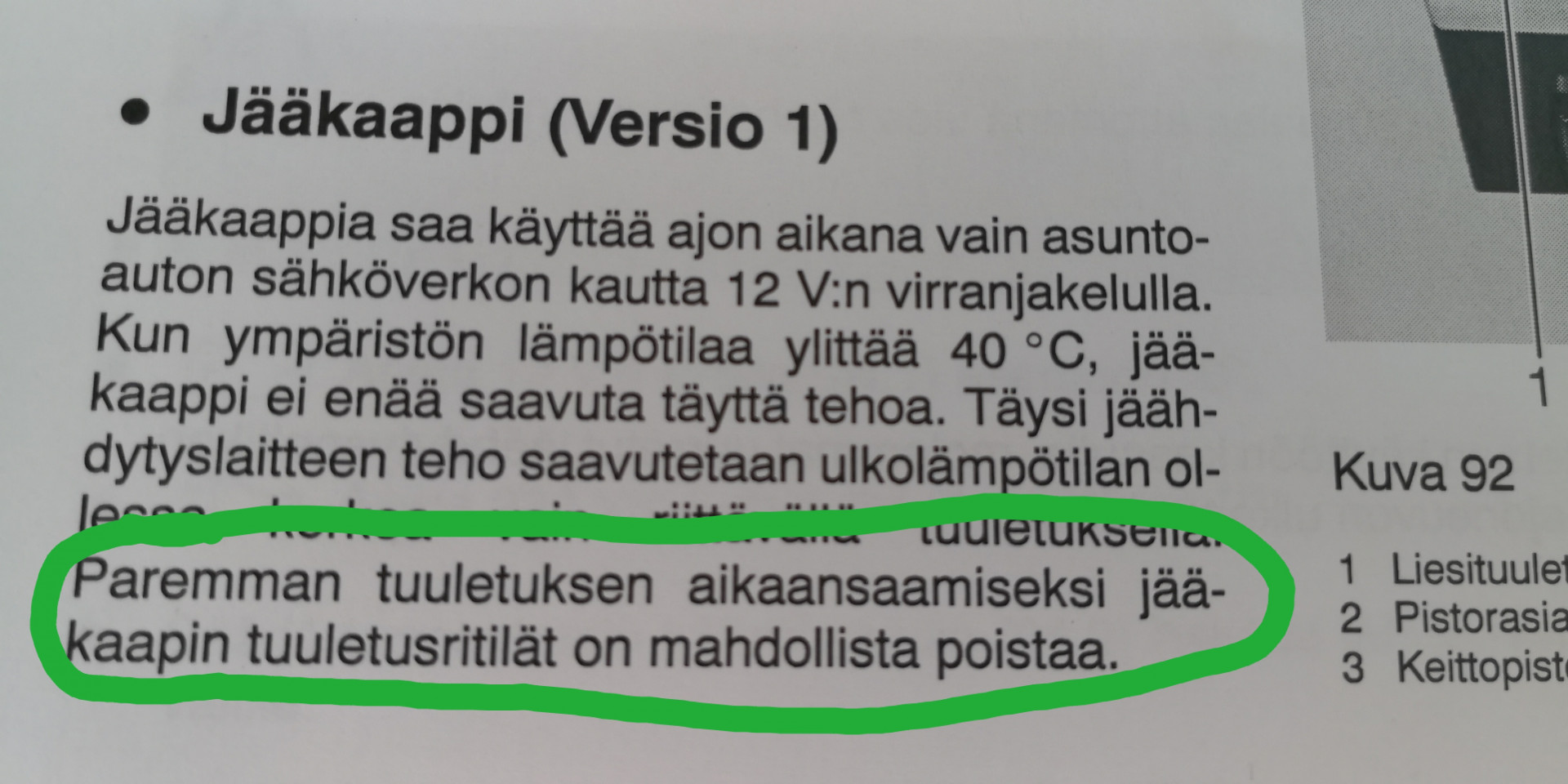

Alkaa olla sen verran kuuma kärryn sisällä niin jääkaappi ei tahdo oikein jaksaa jäähdyttää. No luin ohjekirjasta, että tuuletusritilät voi poistaa.
Mutta vähän tuo avonaiselta näyttää jos sen tuuletusritilän poistaa kokonaan eli kysymys kuuluu olenko ymmärtänyt koko ohjeen väärin vai onko sen tarkoituskin olla noin avonainen mutta sitä pidetään sellaisena ainoastaan parkissa ja toivotaan ettei rupea satamaan?

Voi poistaa noin.

Ok mutta eikai sillä noin voi ajaa kuitenkaan?

Ei toki voi ajaa. Silloin kyllä ilma vaihtuu kaapin takana muutenkin tehokkaasti. Nuo palokaasuputken osat ei välttämättä ole muuten kiinni kuin että ritilä pitää ne paikallaan, niin varisevat tielle. Tuo on hyvä hätävara parkissa ollessa, jos ei ole tuuletinta.
