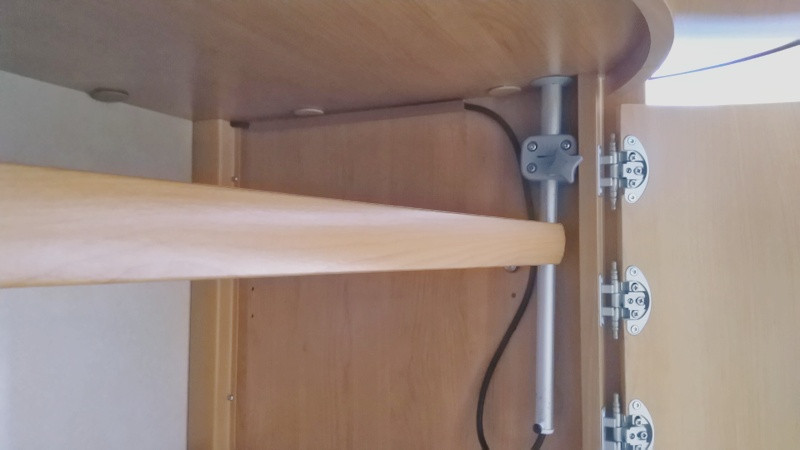

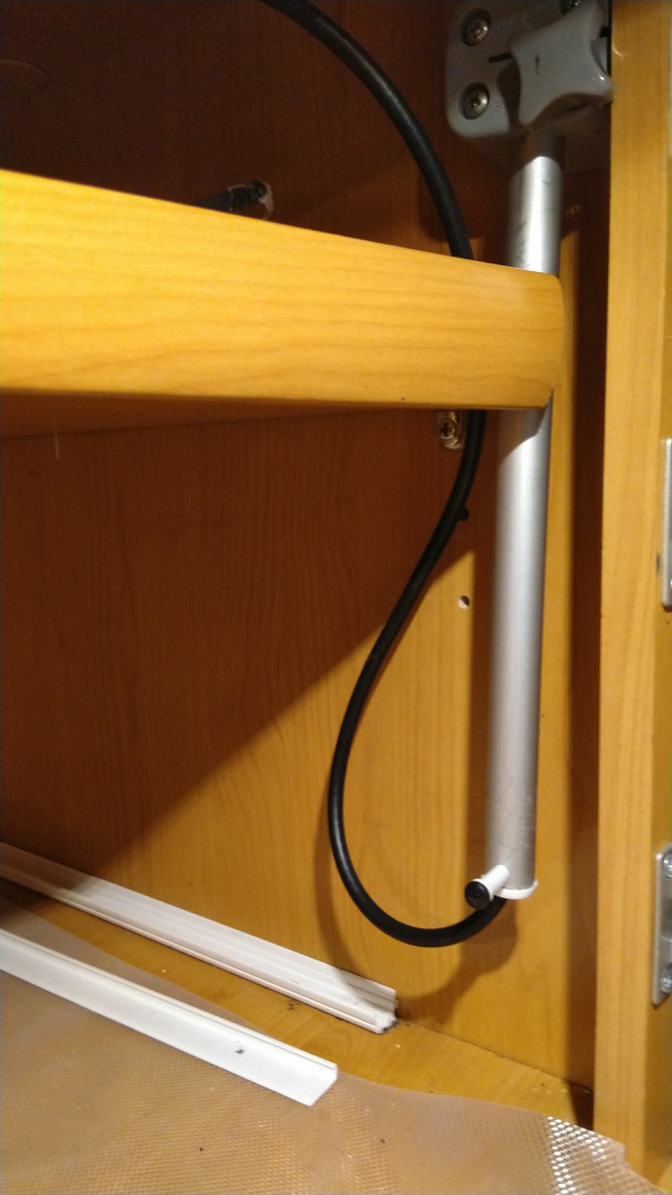

Uusi ja vanha. Molemmissa antennikaapeli kiinni.
Mastoputki uuteen kiinnitetty.
Uusi innovaatio on yksinkertainen.
Ruuvi mastoputken alapäässä; helppo nostaa ja pyörittää siitä, näyttää antennisuunnan ja tärkeätä; estää antennin pyörittelyn ympäri useita kierroksia (pyörii vain 340o)
Olipa vanha antennijohto pyöritellyn näköinen. Ja asentajan "aivovamma" (olikohan ammattilainen). Antennijohto tuli tuossa (valk.) asennuslistassa, ja niinpä aina löysää, turhaa oli yläkaapissa - kierteellä ja sykeröllä. Sitten vielä löytyi töllökaapin takaata asennustilasta liika metri runnottuna - eikö ko. idiootti olisi voinut katkaista liikoja pois kun naapurikaapissa F-liittimelle piti näprätä kuitenki haaroitin/virransyöttöboxille..
Nyt tuo kaapeli tulee kaapin katonrajassa, niin kaapelia tarvii just niin vähän, että riittää antenille ala-asennossa (asennuslista ei ole vielä paikoillaan yläreunassa). Vai vaatiko insinöörin aivot että huomioi monta asiaa  :laugh: :P 8)

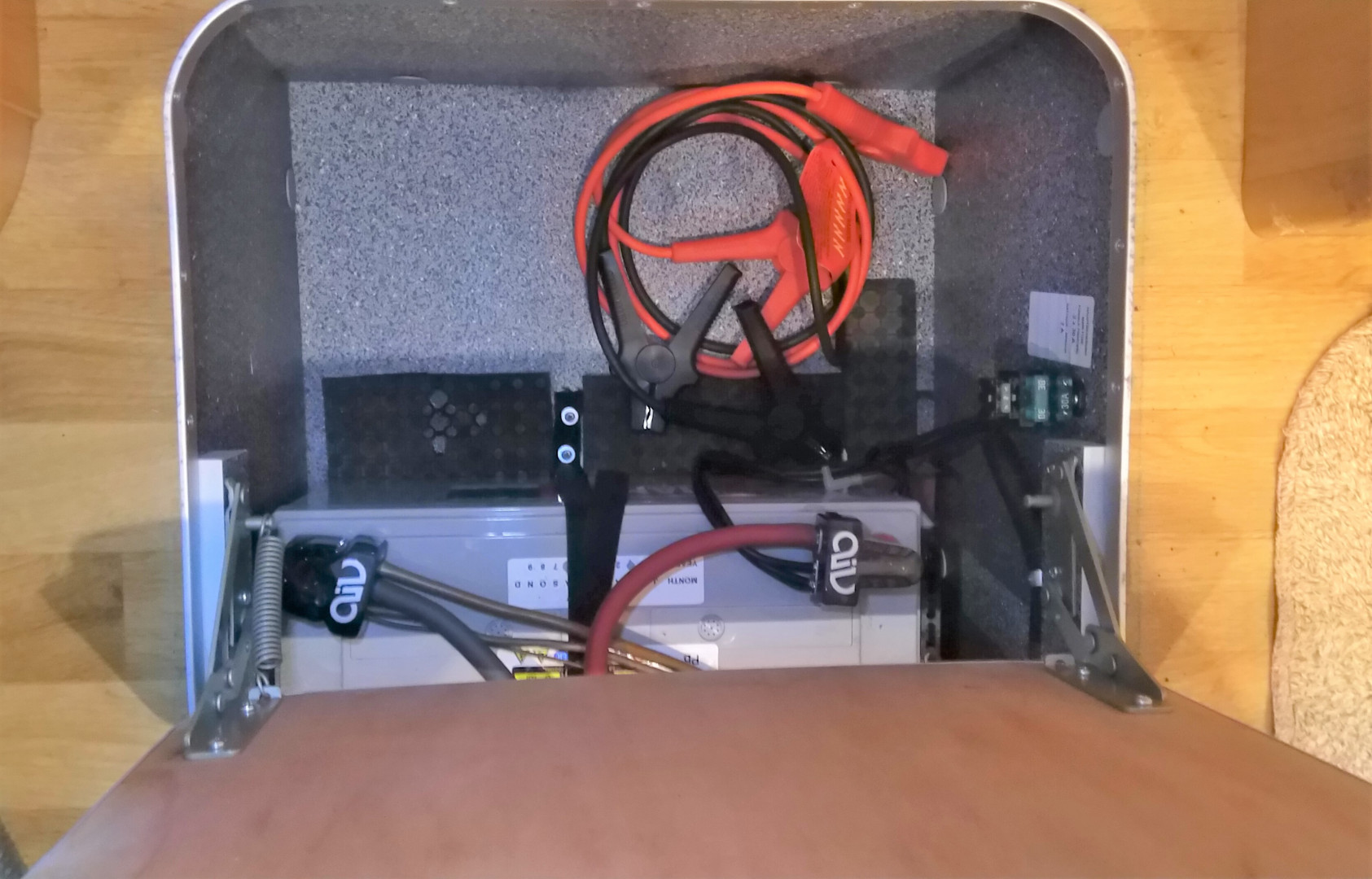

Pitää vielä raportoida invertteriasennukse sta, ja Fränkin alkup. akkukaapeloinnista (vai oliko, en tiedä). Akkukengät oli sellaista halpahalliroinan näköiset, paljaat. Heitin romukoppaan.
Näissä siis jo kokoa isommille kaapeleille; 50 + 2x16mm2 hienosäikeiset tukevasti ruuviliitosten alla (päät kolvatut). 50 lähdössä (tuon muovikuoren alla) 300A miniANL sulake
Ja tuolla tuplapohjassa, kardaanitunnelin päällä pilkottaa 1.5/2kW intikka. Kaukokäyttöpaneli kerrosta ylempänä, tuvan puolella  ;D

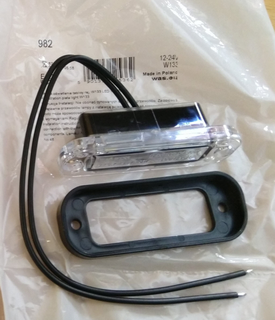

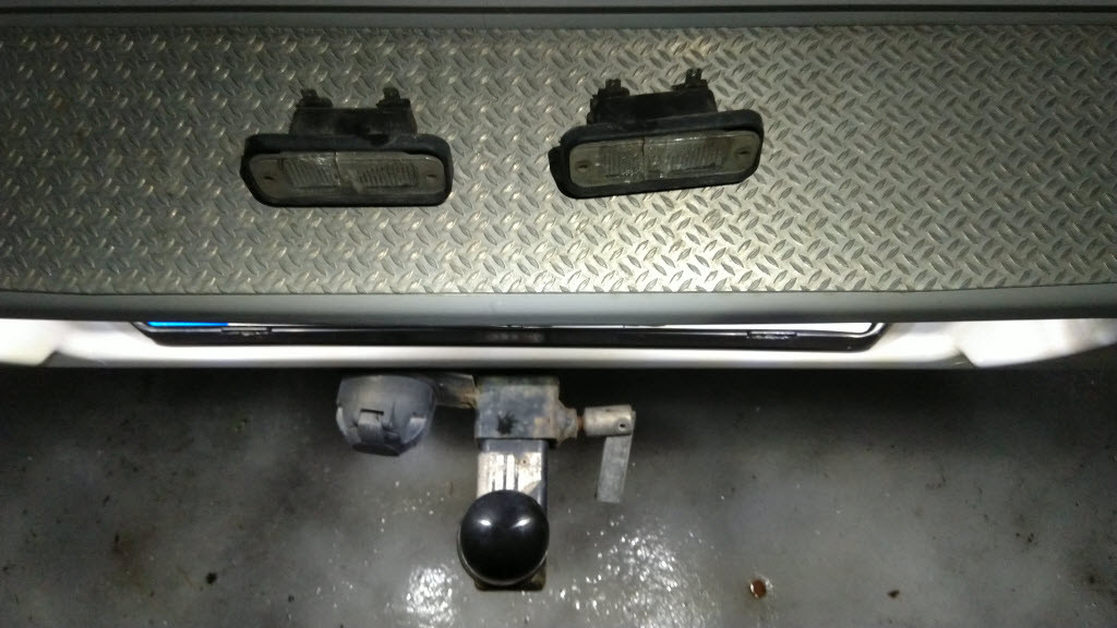

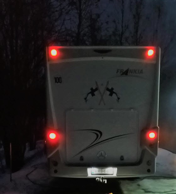

Illan tekeminen - vaihdoin hellan rekkarivalot ledeiksi.
Joka katsastukseen saanut Helloissa pyöritellä lamppuja tai vaihtaa..
Eihän noissa kurakaan sisällä pysynyt kun lasi menneet kaksiosaisiksi. Polakki korvikkeet (WAS) menee heittämällä reikiin. Puolassa hintaa karvan yli 6€/kpl. Ei kannata polttimoita Hellan surkimuksiin ostaa.
Peruutuskameralle riittää valaisua myös..

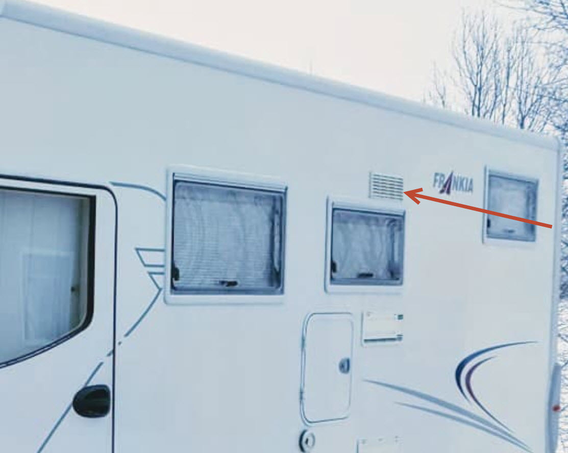

Mieltä häirinnyt "takatuulella" - rieppaalla sellaisella liesituulettimesta puhaltaa kylmää sisään. Ilmeisesti tuulettuvat kattoluukut vetävät sopivasti ulos samalla.
Talveks olen vetänyt 2 varvia gorillateippiä ulkoritilän yli, että ala- ja yläreunan aukot auki. Ei se kovalla hiivarilla estä ongelmaa kuitenkaan. Pahimmillaa pitänyt suodatinelementti laittaa pussiin ja teipata ruuvinreiät umpeen..
Purin yläkaapin alalevyn pois, niin pääsi ongelmaan käsiksi. Piti suunnitella iv-pellistä eristetty suljettava luukku, jota voi operoida liesituulettimelta. Nyt on näppärä, eikä herra Frank huomaa mitään..
Samalla folioteipillä vetäsin koko kanavan sisuksen kiiltäväksi. On nyt tiivis, kestää lämpöä, kosteutta, rasvaa.. eikä tartte puhallustehoa kuristaa talveksi - ja tietty harakat kylmää..  :P

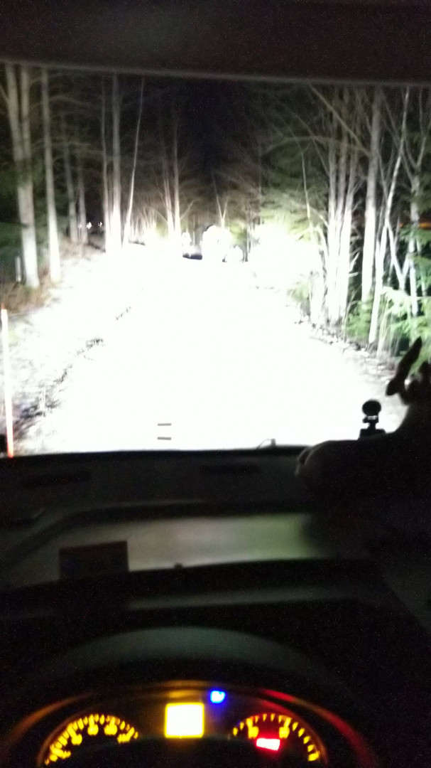

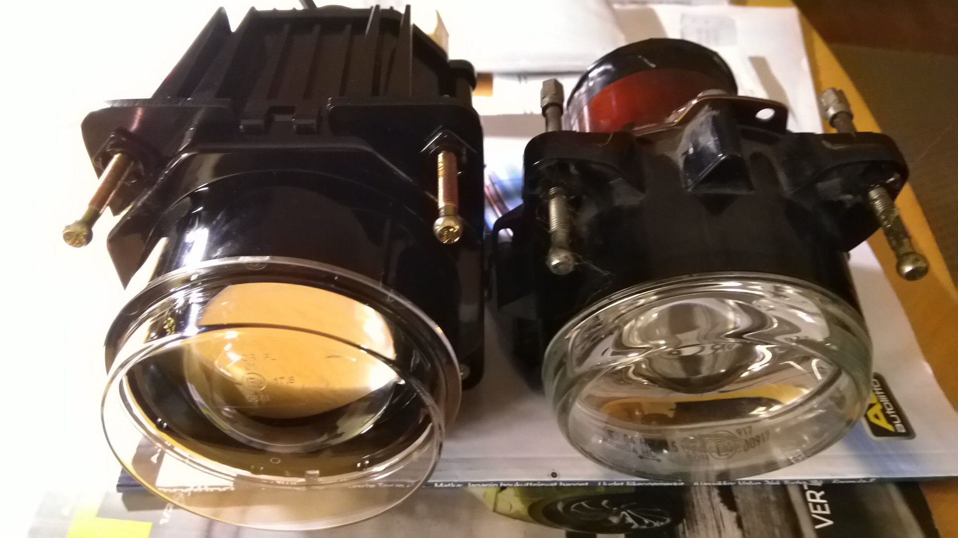

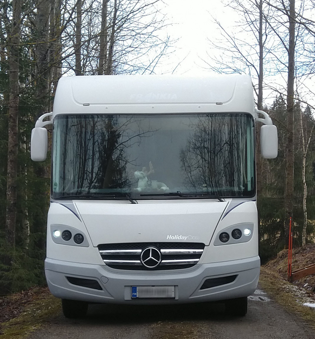

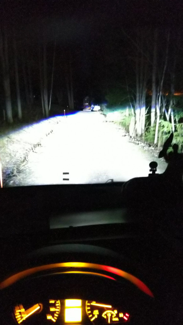

Alkup. H7 nelivalot (hc+hr) vaihtui tehokkaampii ledeihin (hcr+hr) - eli siis aiemmin ei ollut apupitkiä vaan ajovaloja sisemmissä umpioissa oli ainokaisen pitkät. Ledeinä tuplat pitkiä, eli entisistä pitkistä tuli ledeinä apupitkät (parkit oli aiemmin niissä, ja näissä ledversioissa on myös) kun ajovaloumpiot ovat bi-ledit. Kuvassa näkyy ledien isompi linssi (valoaukko)
Laitan linkin tähän jos löydän vanhan keskustelun..
Tässä; https://karavaanari.org/index.php/topic,24001.0.html

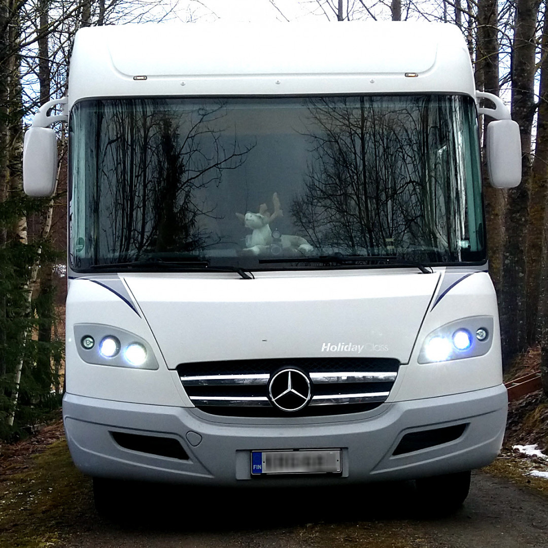

Kuskin pukiltä ledein;
Eli siis joka reiässä palaa jotain; uloin parkki/drl/vilkku, kesk. lähiv/kaukov. ja sisin apukauko+parkki

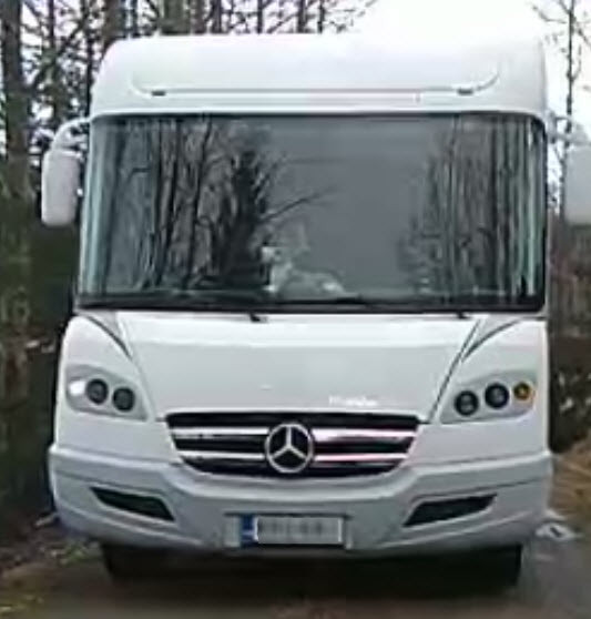

DRL-moodi;
..ja sama vilkku päällä - ts switch-back; aloittaa drl/parkin pimentämisen, sitten oranssia, ja "mustaa" ja takaisen valkoiseksi (noissa joku 1-2 sek viive)

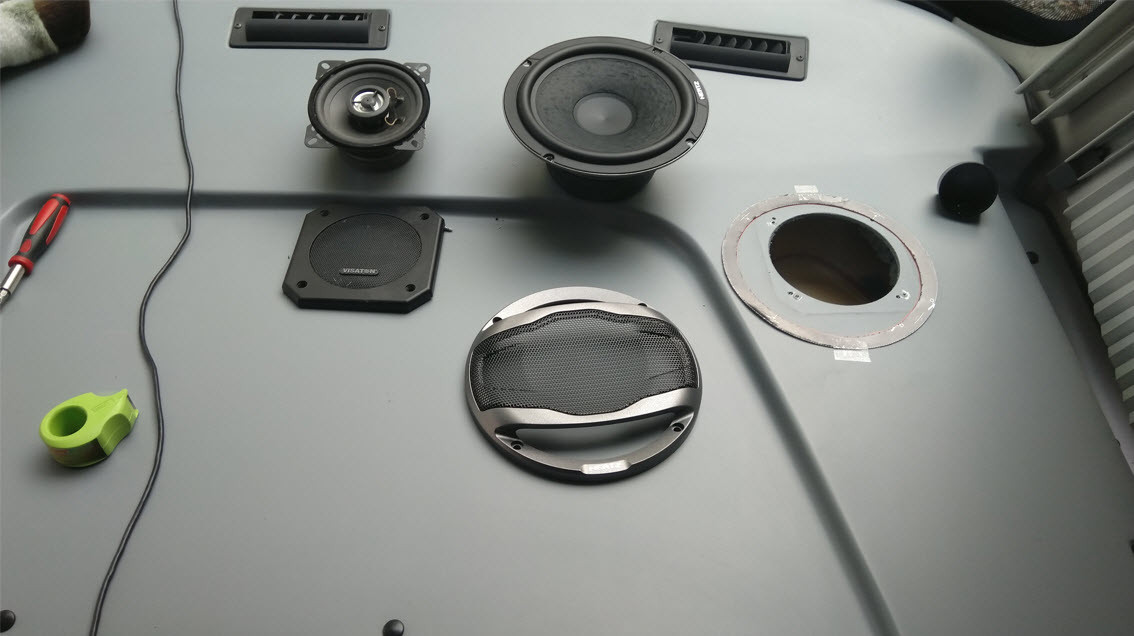

Hifihomma oli oma lukunsa..
 8)
Tuo löytyy toisaalta https://karavaanari.org/index.php/topic,25201.msg504216.html#msg504216
Olkoon tuolla..

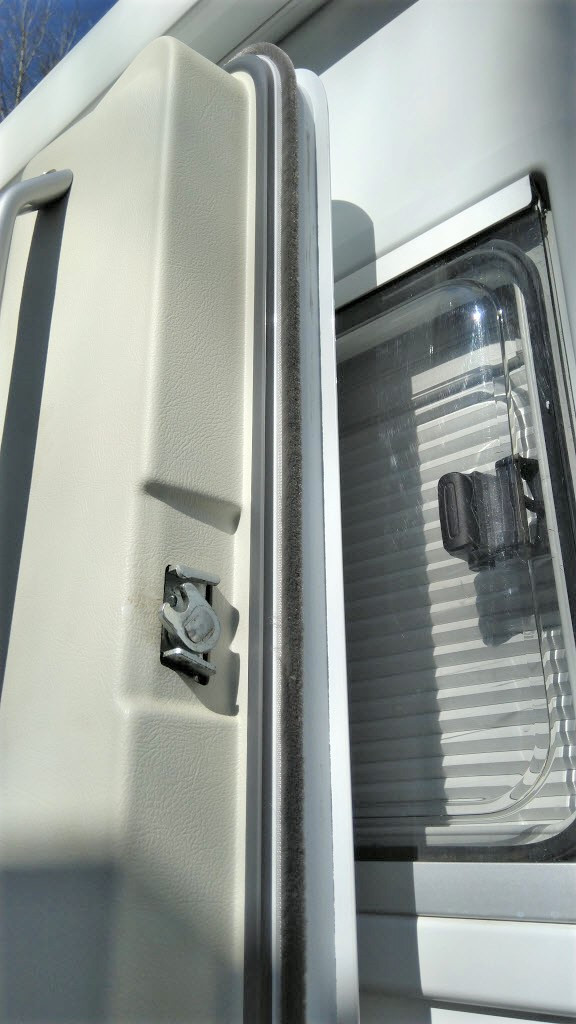

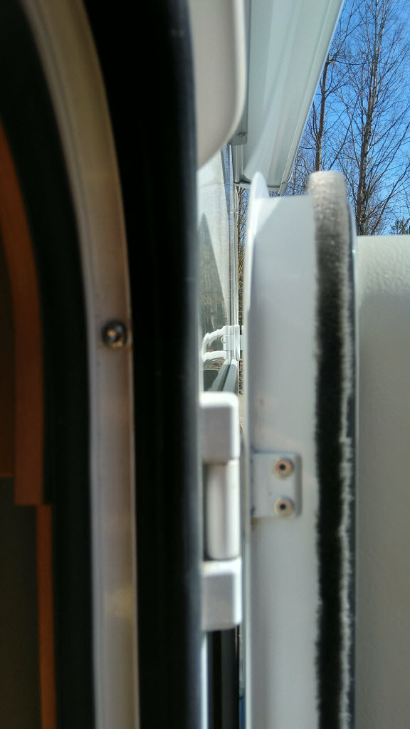

Oven karavatiivisteestä (lisäämisestä) jossain oli juttua

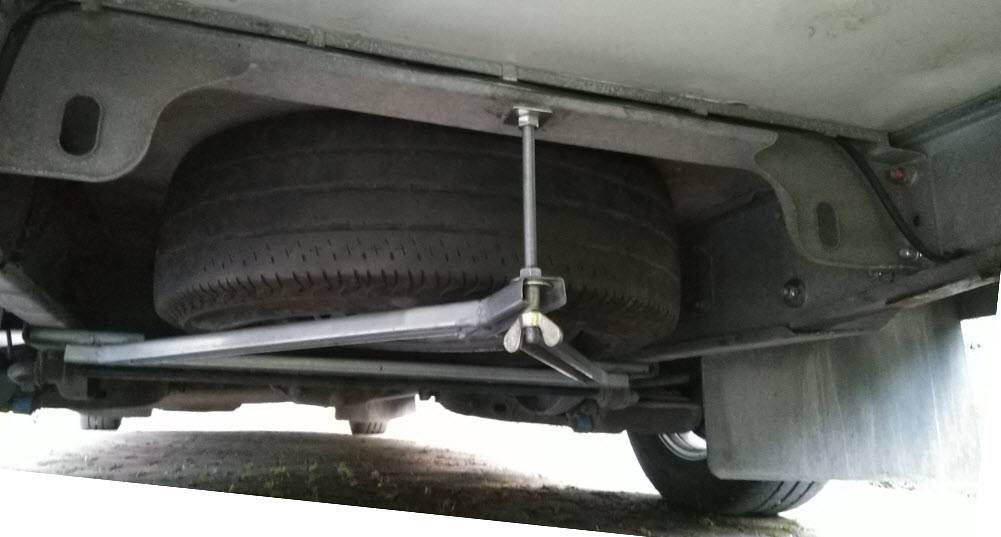

Varapyöräteline Alkon runkoon..

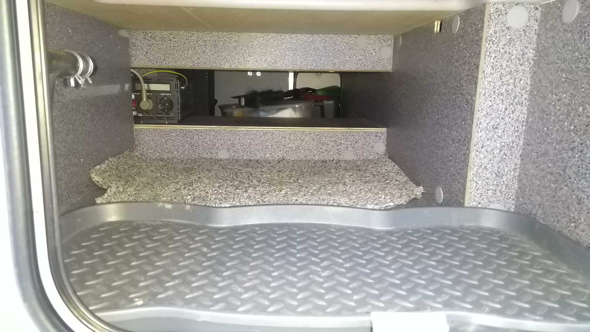

Pientä tuunausta liiteristä
54x54 cm palasta piti veistää R30cm suihkualtaaseen matto.
Yllättävän laadukasta "silikonikumia", liekö miten pitkään notkeata. Hyvää nuo imukupit alapinnassa.
