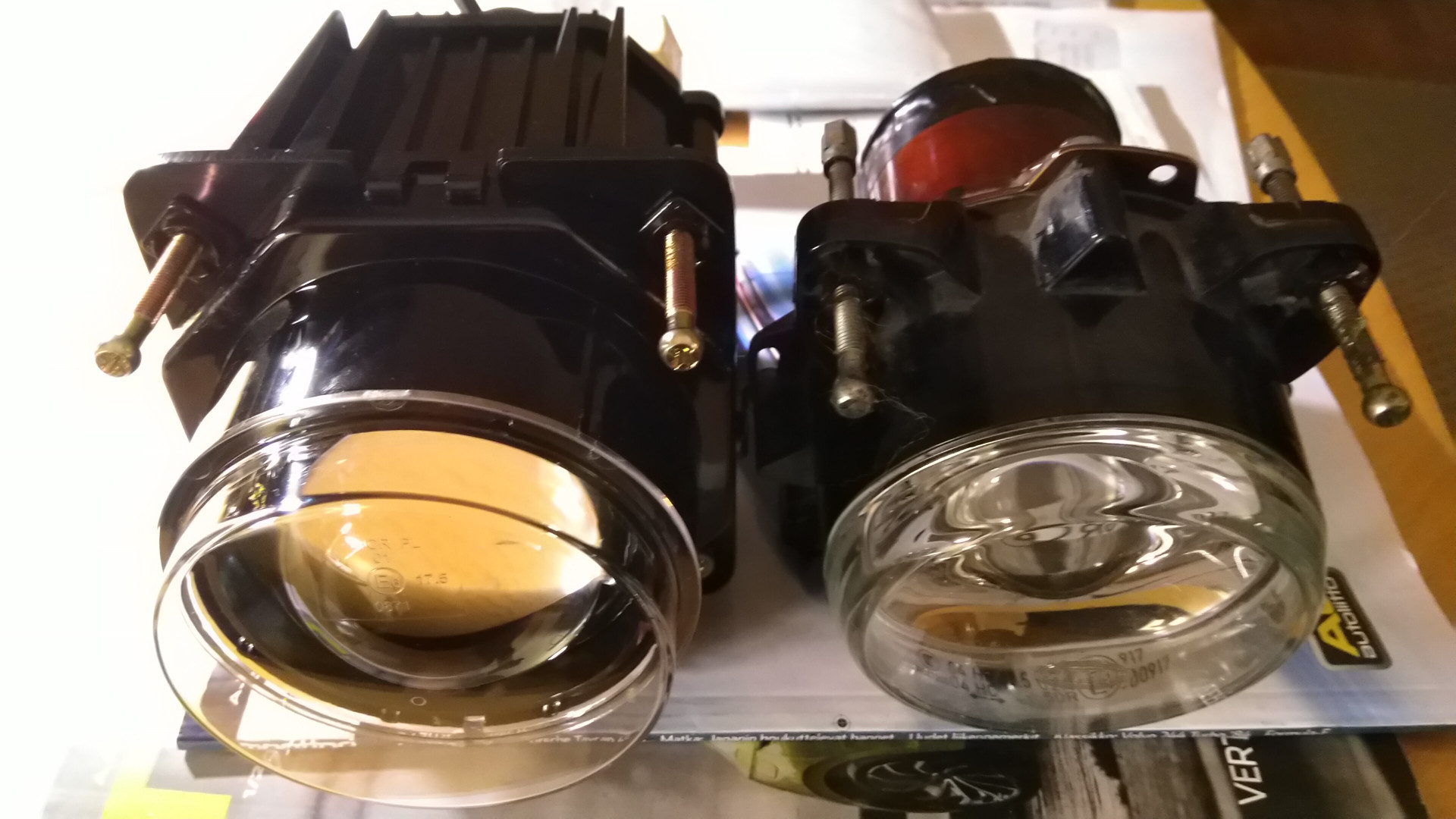

Ledilisävaloketjuss a mainitsin tästä päivitys mahdollisuudesta - nyt se tuli eteen. Eli halogeni h7 lähivalojen vaihtaminen bi-led valoiksi (eli samoissa kuorissa lähi- ja kaukovalot). Samalla entisistä 90mm pitkistä tuli apupitkät..
Uusi ja vanha pöydällä. Vaikka valaisimen lasi on saman kokoinen on ledin linssi/valoaukko 80mm, halogeenissa 50mm - eikös kameroissa isommalla aukolla saa enempi valoa  8)

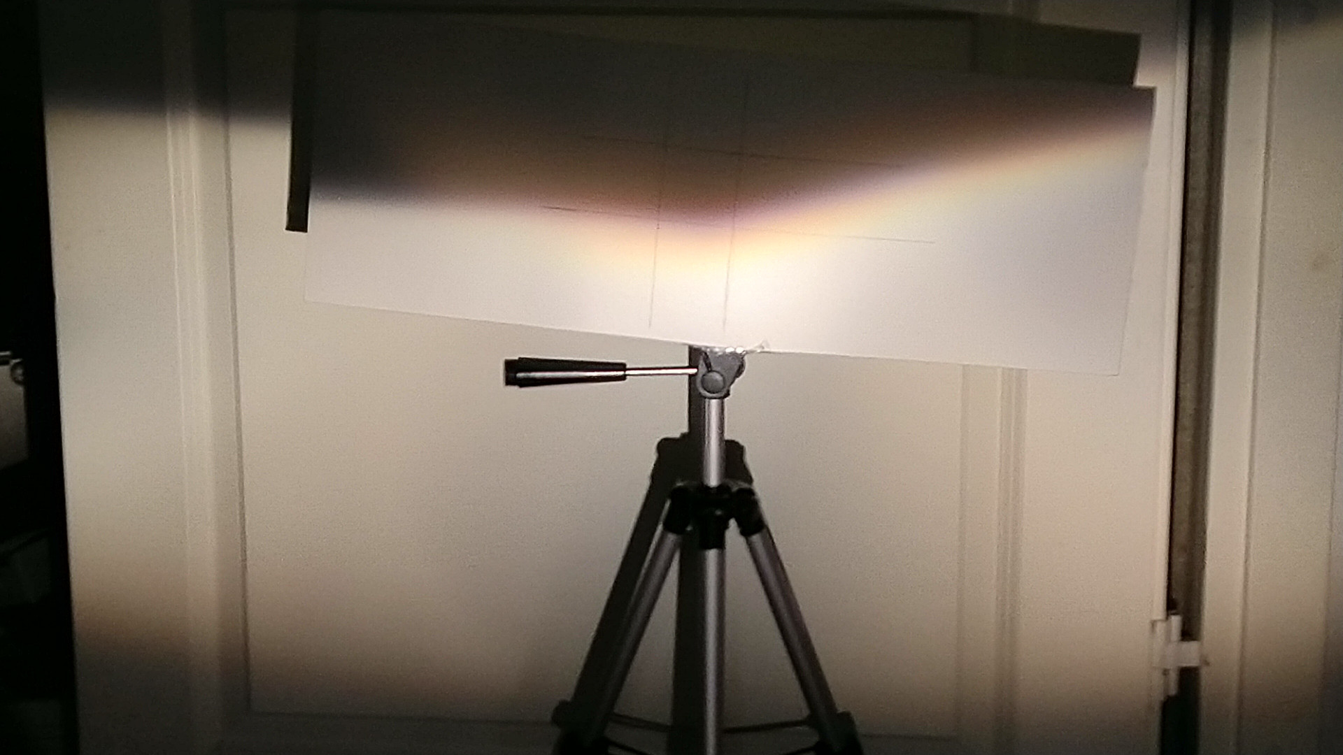

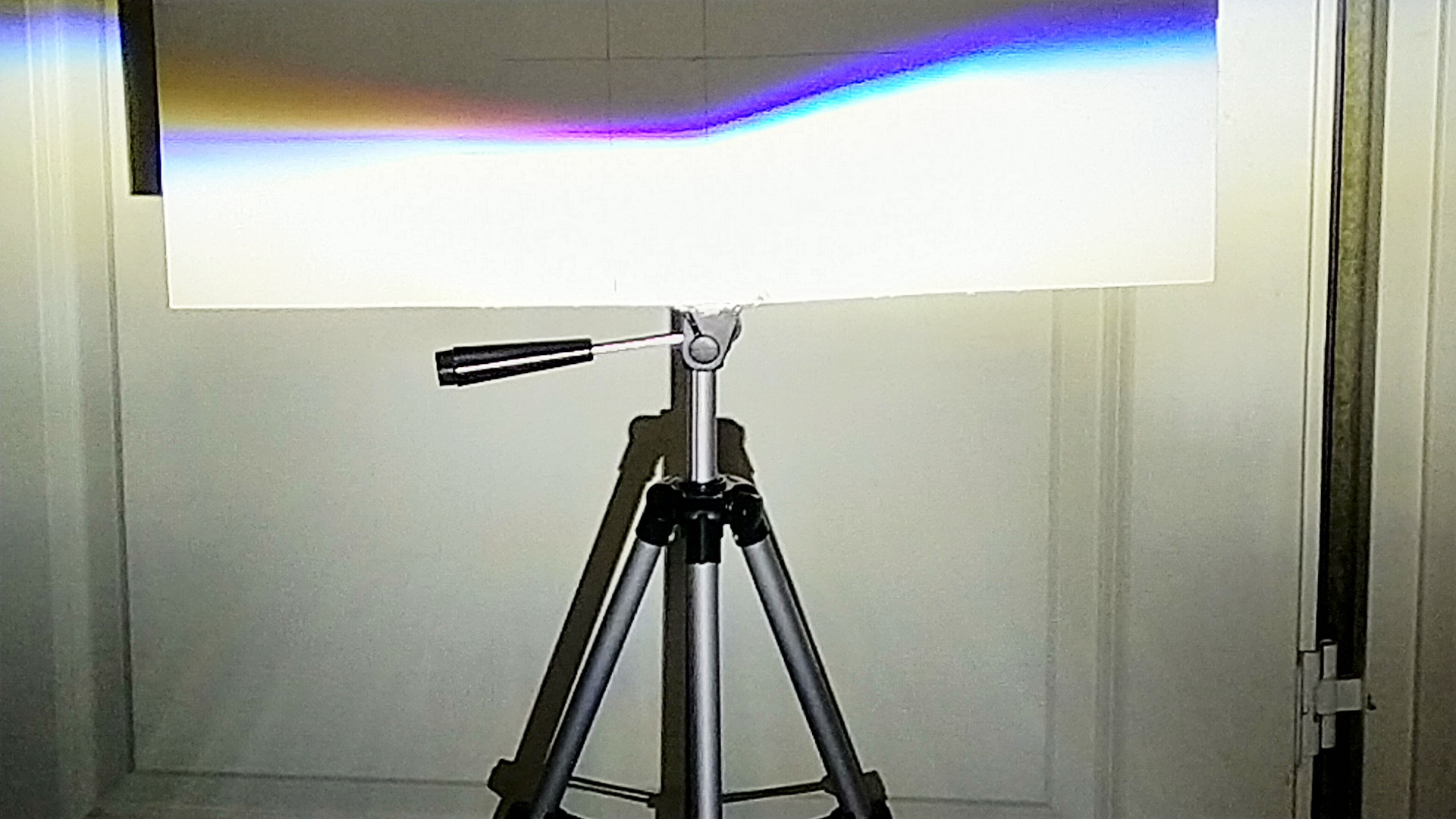

Vertailussa valoteho. Vanhasta purin koko valaisimen atomeihin ja putsasin linssin molemmin puolin kun oli samentumaa. Muutoin se oli "kuin uusi"  ;)
Vähän tulee isommasta linssistä sateenkaarta/siroutumaa, mutta valon on parempaa..

Sieltä löytyy pelkkänä lähivalona, kaukovalona ja yhdistelmänä (bi-led). Hinta on puolet vastaavista Hellan valaisimista. Laadusta en tiedä kuinka kestää..
Kiinnitys/säätöruuvien jako on sama eli 85mm, jopa pallopäidenkin. Uudet kupit (4 kpl/valaisin) tulee mukana. Eli Hellan kiinnityskehikon (puskurissa/keulassa) pallopäiden kupit käyvät irroittamatta - rasvaa kaveriksi niin irroitus ja asennus helpompaa.
Hellan korkeudensäätömoott orin pallopää on isompi. Uusien valojen mukana tulevat (4kpl) käy säätimeen, eli vanha pois ja uusi tilalle.
Hellan valothan ovat 2 ruuvilla + 1 korkeuden säätimeen, 1 kpl uusista jää yli.
Kokeuden säätimen pallopään kupin joutuu uuteen valoon vähän askastelemaan. Harmaa kuppi tulee siis valaisimen neliö reikään (kun ruuvi+mutterivastake poistettu eka). Minä varmistin kupin paikalla pysymisen pienellä happosella ruuvilla.
Korkeuden säätimen kiinnike Hellassa on kehikossa kiinni, mutta säädin lähtee irti kiertämällä varttikierros. Kiinnikettä joutuu taivuttaa ulospäin, koska uusi valaisin on leveämpi. Kasauskin pitää tehdä siten, että:
  • valaisin ujutettava paikoilleen (2+1 ruuvia about oikessa pituudessa)
  • samalla säätimelle tuleva uus ruuvi ujutettava säätimen kiinnityspellin reiästä (säädin irti, mutta sen ruuvi siis kupissaan jo)
  • Säädin ruuvin päähän
  • kierretään säätimen ruuvia valaisimen aukosta. Ruuvin päässä on ristipää siinä pallossa. Kannattaa laittaa kuppeihin vasssut helpottamaan
  • sitten kun ruuvia on tarpeeksi sisällä, säätimen voi kiertää kehikkoon
  • säädetään kaikkien 2 + 1 ruuvien pituus on about sopiva ja tuo 1 eli säätimen ruuvissa riittää säätövaraa moottorille (vetää sisään)
  • Nyt ne 2 pallopäätä voidaan muljauttaa kuppeihinsa Huom! säätimen ruuvia ei voi enää kiertää kun tila hävis. Valaisin on paikoillaa.
Tämän jälkeen niistä toisesta sivusäätö ja toisesta korkeuden 0-asennon säätö (kopista pitää varmistaa, että 0 korossa säätö ja moottori jännitteelliseksi jotta asento oikea.). Jos säätömoottorin liikerata ei ole oikea tai valokuviota ei saa perussäädettyä oikein, säätimen ruuvin pituutta pitää muuttaa - eli ne 2 pallopäätä kupeista pois ja valaisinta 1cm siivun, jotta valoaukosta (auton ulkoa) pääsee ristipäällä säätimen ruuvia kiertämään.
