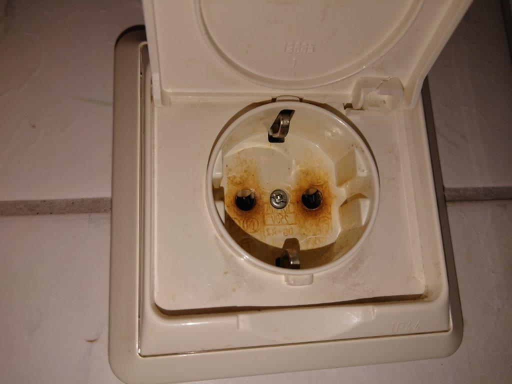

Toinen ongelma on se, että liitosjohto on kiinteä. Se vaan kieputetaan johonkin auton keulaan jolloin pistotulppa ui sitten suolavedessä koko talven. Ei se moottoritilakaan niin suojainen paikka aina ole.
Suolaa päätyy sitten myös pistorasioihin ja kosteuden kanssa aiheuttaa tulipalovaaran,

Tulppa oli sen aikuinen, johdot ruuvin alla ja suolavettähän se meni täyteen..
Vaihdoin uuden ja painoin silikonia täyteen ja sen jälkeen kesti.
Luulisi, että nuo nykyiset, valetut, ovat paljon tunteettomampia suolalle?
Suurin syy ongelmiin voi olla rasia, jossa koskettimet väsyvät jokapäiväisen tenpomisen johdosta.

Tuollaisen normi sukotulpan piikit ovat jollain niklauksella päällystetyt, välissä ennen rautaydintä on jokin kuparikerros. Riittävästi virtaa likaisen kontaktin läpi pidempi aikaisesti saa yhdessä hapettumisen ja irtinyhtämisen myötä sukon piikit kulumaan ja niklauksen puhki - huonontumiskierre vain pahenee..
Vastaavasti sukopistorasiassa käpälä lämpenevät, ja riippuen perusmetallista, meltaantuvat pian. Pahempia ovat messinkiset. Sitten sulaa pitimien muovi kontakteille - huonontuminen vain pahenee.
Jotta hapettuminen ei edistä asiaa, pistotulpan piikit kannattaa rasvata vedenkestävällä vaseliinilla - eikä haittaa, että rasvaa menee niistä sinne pistorasian kontakteille - päinvastoin.. sähkönjohtavuus ei huonone. Hapettuminen saa lopun.
Rasvattua sukotulppaa ei kannatta säilyttää likaisessa paikassa. Varsinkin sininen CEE-(karavan)tökkeli on helppokäyttöinen "rasvattuna"..
