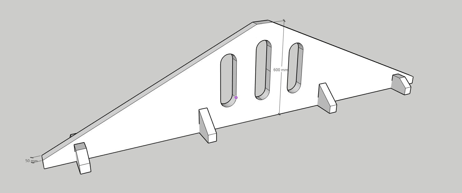

Puu olis tietenkin yksi vaihtoehto mutta mites finnfoam? 600 x 2500 mm kokoinen levy maksaa reilu 8e ja siitä sais tehtyä 60cm korkean näppärästi ja se olis kevyt, vesitiivis ja homehtumaton.
Hahmottelin tuossa vähän minkälainen tuosta pressun alle tulevasta tuesta voisi tulla jos sen 50mm finnfoam levystä tekisi. Jos tollaset päätän tehdä niin pitää myös miettiä miten tuon korkeuden kanssa tekee kun mulla on alkovimallinen auto niin katto ei ole tasainen. Noista tukijaloista pitää varmaan tehdä paljon pidemmät, että tuolla virityksellä on mitään toivoa pysyä pystyssä.

Noihin joudut tekemään myös pitkittäis tuet jotka sitovat nuo kaikki yhteen. Helpompi taitais olla tehdä laudasta kuten itse tein.

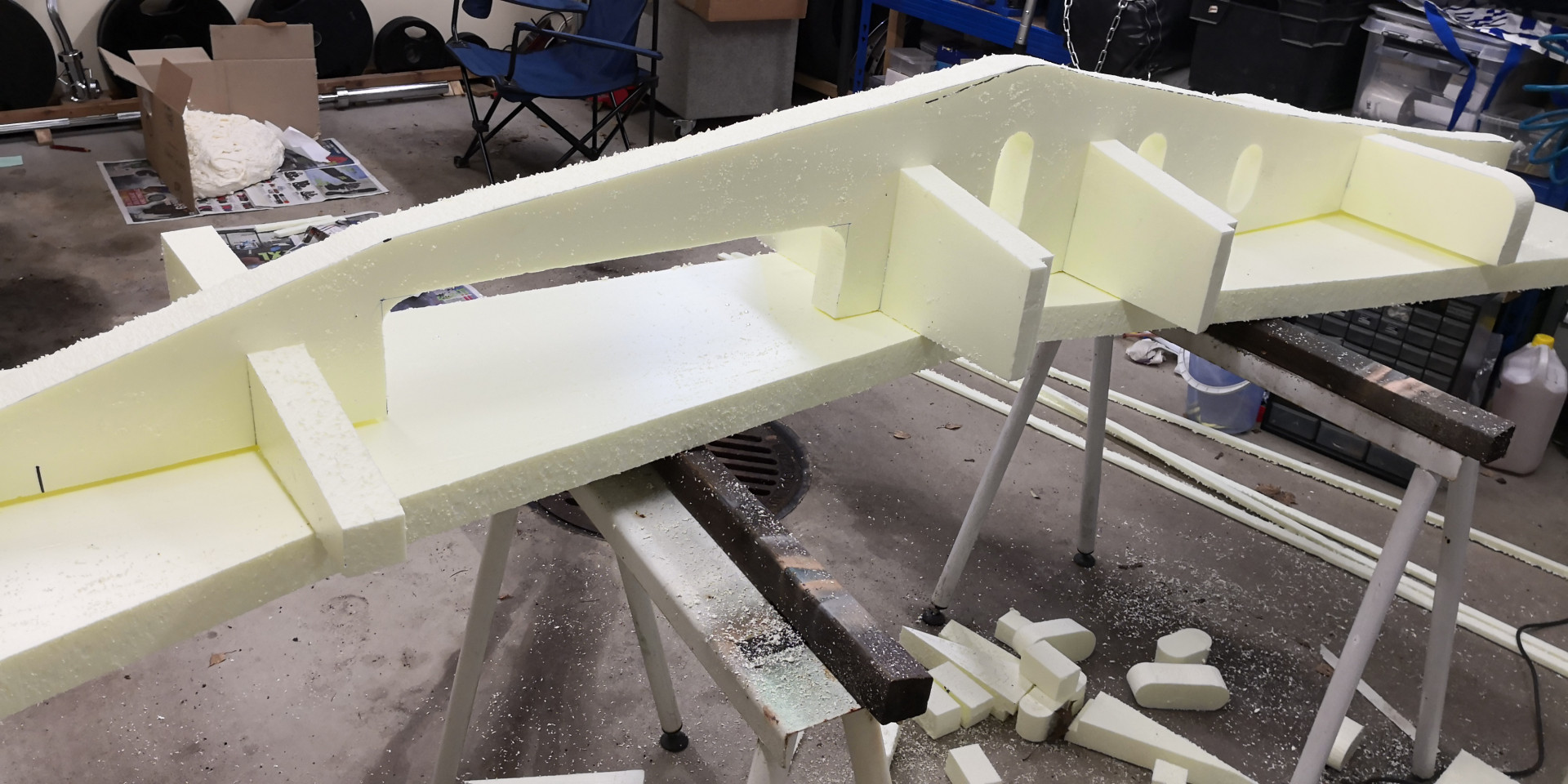

Sijoitin kahteen 50mm finnfoam levyyn ja ajattelin kokeilla syntyykö noista mitään tukia pressun alle vai ei. Ensin ajattelin 600mm korkeina mutta päädyin tekemään 300mm korkeita jotta pysyisivät paremmin pystyssä. Nyt on kaksi valmista ja teen vielä kaksi lisää ja katson riittääkö se vai ei. Alla pari kuvaa noista valmiista. Toisessa oleva iso kolo on kattoluukun kohta josta tuli vähän turhan iso mutta teen siihen pienen vahvistuksen.

Eilen tuli viritettyä katolle tekemäni finnfoam korokkeet joita tuli tehtyä yhteensä 4 ja pressuksi tuli valittua 4x6m pressu (https://www.puuilo.fi/epages/puuilo.sf/fi_FI/?ObjectPath=/Shops/2014011303/Products/10135748)
Ei ollut ihan helppo homma tuota pressua ekan kerran laittaa liian lyhyiden tikkaiden kanssa mutta siellä se nyt on.

Ne korokkeet tosiaan "vähän" vaikeutti sen pressun vetoa auton yli kun ajattelin, että laitan ensin ne korokkeet ja sitten pressun. No ne tuethan tietenkin siirtyi kokoajan mihin sattuu kun niin kevyitä ovat. En tiiä sitten olisiko ollut helpompi homma laittaa ensin pressu katolle ja sitten pujottaa sinne alle niitä korokkeita.
