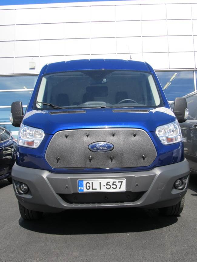

Ihan vinkkinä - Transittiinkin näkyy saavan Tammer-suojalta 9 erilaista maskisuojaa, ettei tarvii telttamaton tai pahvin kanssa älskäämään  ;)
Se Tammer suojahan on telttamattoa. eli jonkinlaista solumuovia....
Ostin sellaisen viikko sitten Expert pakuun. Ei se juurikaan normipakkasissa lämpöihin vaikuta, mutta suojaa lumelta. Noissa ranskalaisissa usein on ropeli syylärin etupuolella lumelle ja suolalle alttiina.

Noi Tammersuojan mallit ovat kyllä sysirumia, esim.
Monessa autossa aika helposti asentaa maskin takapuolelle routamatosta sopivat palaset nippareilla kiinni, niin ei käytännössä edes näy ulospäin - eikä maksa mitään, ainakaan, mulle on tuota II-laatua rullakaupalla jemmassa..
